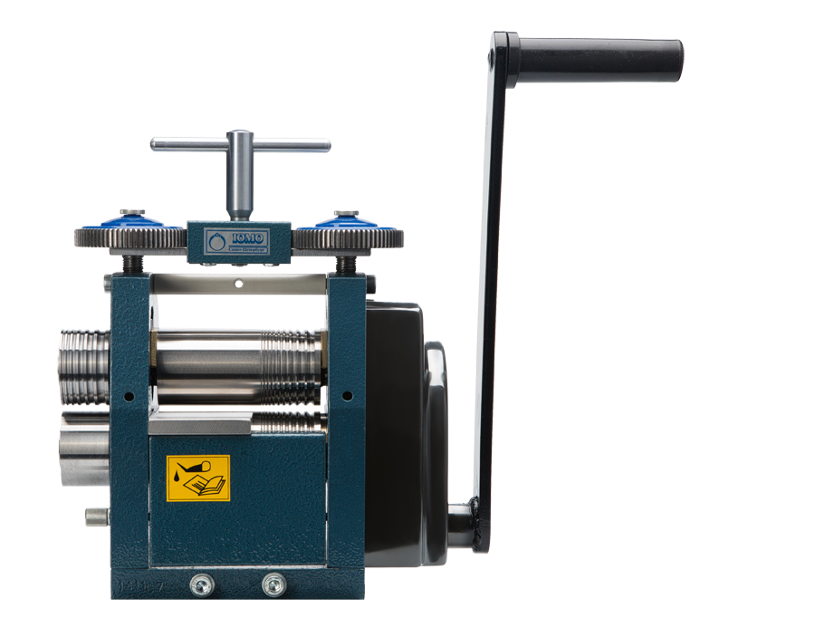

Исправно проработав больше года вальцы вчера отказались поднимать вал верхний, поднимают примерно на 6-9мм и дальше просто винты выкручиваются, а вал не поднимается! Подскажите что нужно сделать?
Как говорится сила есть - ума не надо, я прокатывал пластины нейзильбера, и решив сэкономить на времени стал больше чем на один оборот прижимать валы.. получилось очень туго, я экспериментировал до каких пор возможно... и так что я даже не смог провернуть, лист металла я назад выкрутил и всё.  далее особо не замечал, это  был последний лист. а сегодня снова нужно было прокатать металл, а вал не поднимается как положено. Знаю что лучшее враг хорошего, ну вот так получилось.
Так и должно быть. Пружины, поднимающие вал, разжимаются не бесконечно.
Хотя, по теххарактеристикам В-9 максимальный развод валов указан 10 мм.
А тебе зачем больше 6 мм?

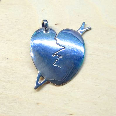

а вообще вот из ложек иногда такое подобие делаю (вот полуфабрикат), смысл изобретать велосипед, когда уже готовое есть. Главное немного их расплющить... А дальше дело техники. (Не забываем про мой уровень "Ярмарочный халтурщик"  :biggrin2:  :biggrin2:  :biggrin2: )

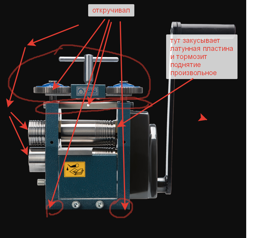

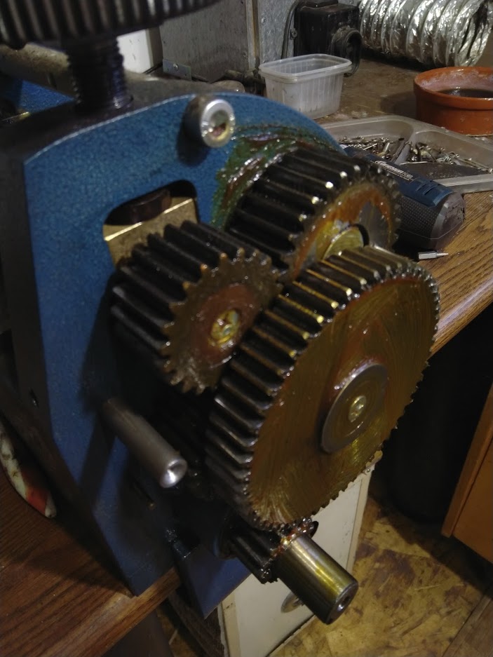

случайно схемы нет? я не смог нижний вал вытащить, все что возможно открутил, шестерни снял,другие , дополнительные валы снял, сам корпус на 4-х болтах тоже раскрутил... ну вот, между двумя толстыми стенками стоят два вала, и нижний никак не снимается, верхний ни на чем не держится. и так понял закусывает латунная хрень по бокам вала которая. вал в ней свободно ходит вверх вниз. вот с одной и сторон даже латунная стружка нашлась. видно на перекос пошел вал когда я с большим усилием крутил.. там бы подшлифовать.. но не смог разобраться как снять. нижний вал на двух подшипниках стоит вроде.. стенки откручены,попробовал отстучать стенки, не двигаются, хотя полностью откручены. пытался по валу стучал, думал может просто на ось насажен вал... ничего не вышло пока.
В принципе, достаточно было открутить от основания нижнее крепление левой стенки клети, один болт который вкручен в верхний дистанционный вал и один болт (левая резьба) который с левой стороны вкручен в торец вала промежуточной шестерни.
После чего вся левая часть снимается, а из правой выдёргиваются валы и втулки. При этом правая стенка клети вместе с редуктором может оставаться не открученной от основания.

Что ж ты мил человек про резьбу щас только написал, сломал я его еще в обед..  завтра поеду искать болт, но это не проблема.как ты описал у меня почему то не вышло вынуть. хотя в точности так и сделал, вал нижний не захотел выходить.
Кияночка резиновая в хозяйстве найдётся?

кияночкой резиновой как раз и стучал.. и не слабо стучал, благо ломаться нечему... ну не вышел нижний вал. Кстати ты забыл указать что сверху регулировочные (прижимные) винты выкрутить тоже нужно, откручиваются полностью комплектом. и поперечина тоже откручивается, хотя бы с одной стороны.

Там блин еще минимум 2 игольчатых подшипника,  иглы первого чуть не растерял по незнанию.  :)
SlaffPro,
О, а я и забыл о них совсем.  :)
Сто лет назад заменил на обоих вальцах на бронзовые втулки. И забыл.
