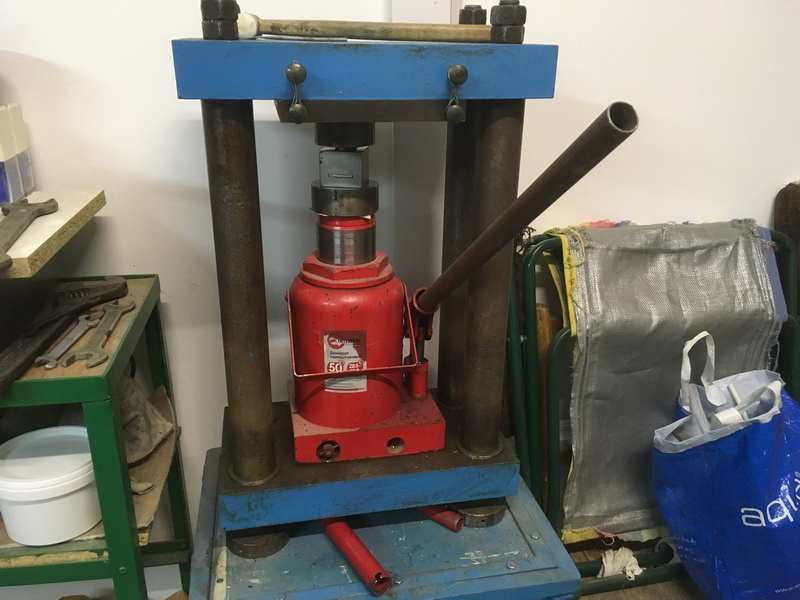

vclub,
легко и не принуждённо (хоть 3 мм толщиной)

Вячеслав С.,
Гаечки у вас маловаты на стойках пресса.  :)

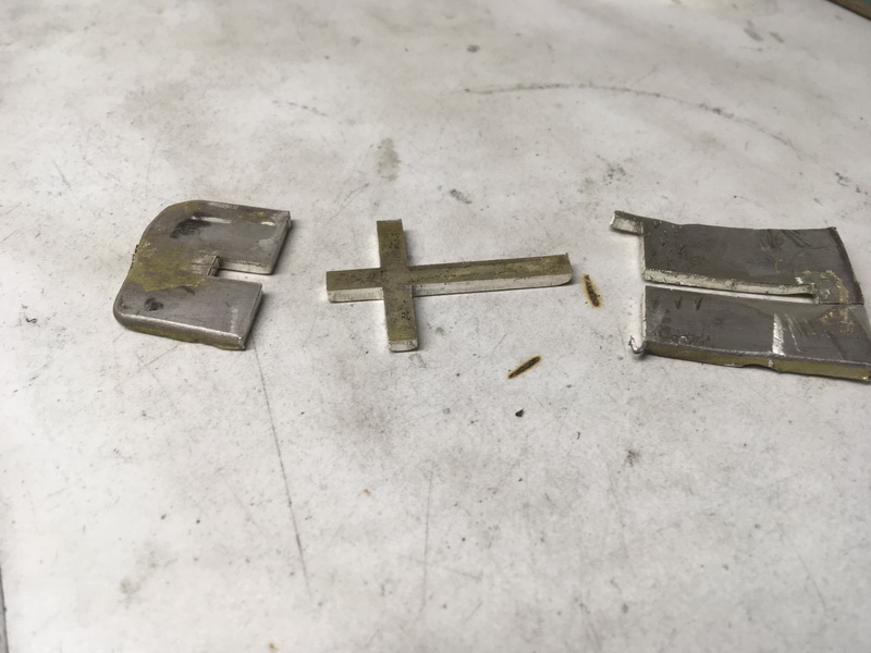

Я правильно понял, что на вашем фото 50-тонник выдавливает изделие толщиной гораздо больше 3 мм?)
Из ваших слов сделал вывод, что буду брать небольшой настольный на 10 тонн. Хотя по этой цене (13-15к) есть и напольные 20 тонн.
п.с. Есть конечно и 4-тонные за 8к рублей. Бюджет конечно ограничен, но сомневаюсь, что 4-тонны будет достаточно. Как вы считаете?

Svetly,
Ну не знаю, пока проблем с отскоком гаек не было.
vclub, alex xxx,
Да, на 50 тонн.
Данный крест 3 мм толщиной. По ощущениям продавит и толще.
Если что, то я не виноват, ибо такого не говорил. Присоединюсь к коллегам - чем мощнее, тем лучше.

Вячеслав С.,
Сечение стойки в месте резьбы многократно занижено по сравнению с самой стойкой. Нагрузка на разрыв снижается в десятки раз. Какой смысл толстые стойки прикручивать через тонкую резьбу? Необоснованное ослабление конструкции.
Регистрация: 04.01.2013
Сообщений: 1434
Голосов: 452 / 6
Svetly,
Купил готовую конструкцию в комплекте у коллеги. У него работала, у меня работает. Проблем нет, полёт нормальный.
