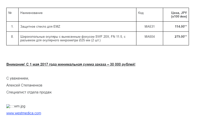

Сообщений: 665
Голосов: 36 / 3
Для информации, прислали грустные цены в японских йенах, от Гленды не отличит, если по курсу. И заказ от 30 тыр.

Коллеги, не случилось мне пока стать обладателем окуляров SWF-20х
Тема актуальна!
Может у кого есть защитное стекло, которое подойдёт к моему Meiji EMZ-10?
MA531, или есть что попроще: китайское или от МБС?
Да, у МБСа такое стекло под каким опознавательным кодом идёт?
Заранее Спасибо.

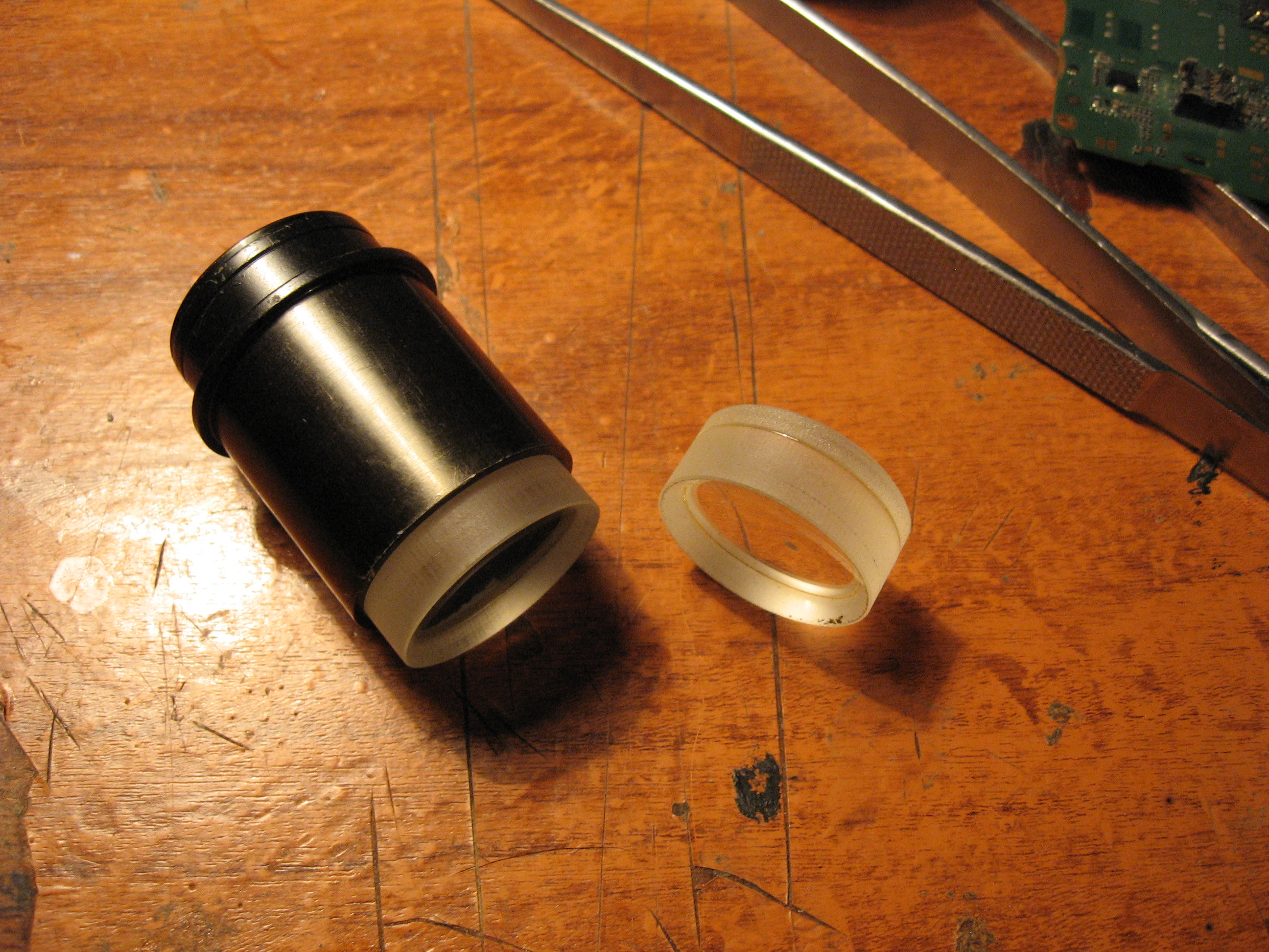

Можно было бы, ухищрившись, обточить окуляры 17х о МБС, выточить на них гильзу под диаметр Мейджи (31,с чем-то), но опасаюсь, что их придется сажать глубоко, так что глазная линза уйдет вовнутрь трубки, куда и упрется глаз. У Мейджи, если склероз не изменяет, большое парфокальное расстояние, т.е. измерительные окуляры от МБС не "достают" до фокуса при закрученном компенсаторе как окуляра так и микроскопа. Значит 20х окуляры там хитрые, с рассеивающей линзой внизу.

Похоже у меня есть техническое решение с окулярами 17 от мбс-1, нашлась отрицательная ахроматическая склейка, подошла по диаметру прям точно, парфокальное расстояние получилось 20 мм против 13, картинка отличная - остальсь только гильзу-переходник выточить...
И увеличение окуляра получилось примерно 20...

Фото через окуляр по запросу - надо почистить все и оживить мобилу - из-за широкого поля и малого выноса зрачка мыльница не берет, мобила сделает. Что касается глубины, похоже я соврал - она определяется входной апертурой, так что глубина резкозти в плоскости предмета без учета аккомодации будет прежняя.
