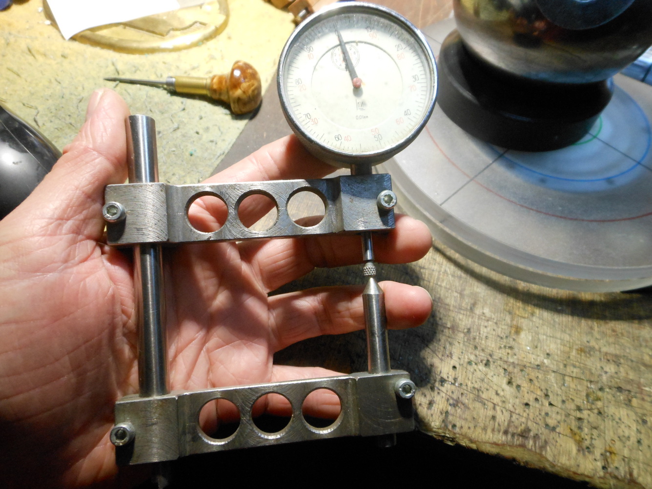

Так если щупом мерить...не факт что под нагрузкой другие параметры валы выйдут... Хотя -попробуй-потом медяшку катни-посмотри что получилось... правильно или нет свел... Olaf, у индикатора правильно замерит...а на противоположном от оси индикатора-правильно?(симметрично) А так прикольная штуковина! |

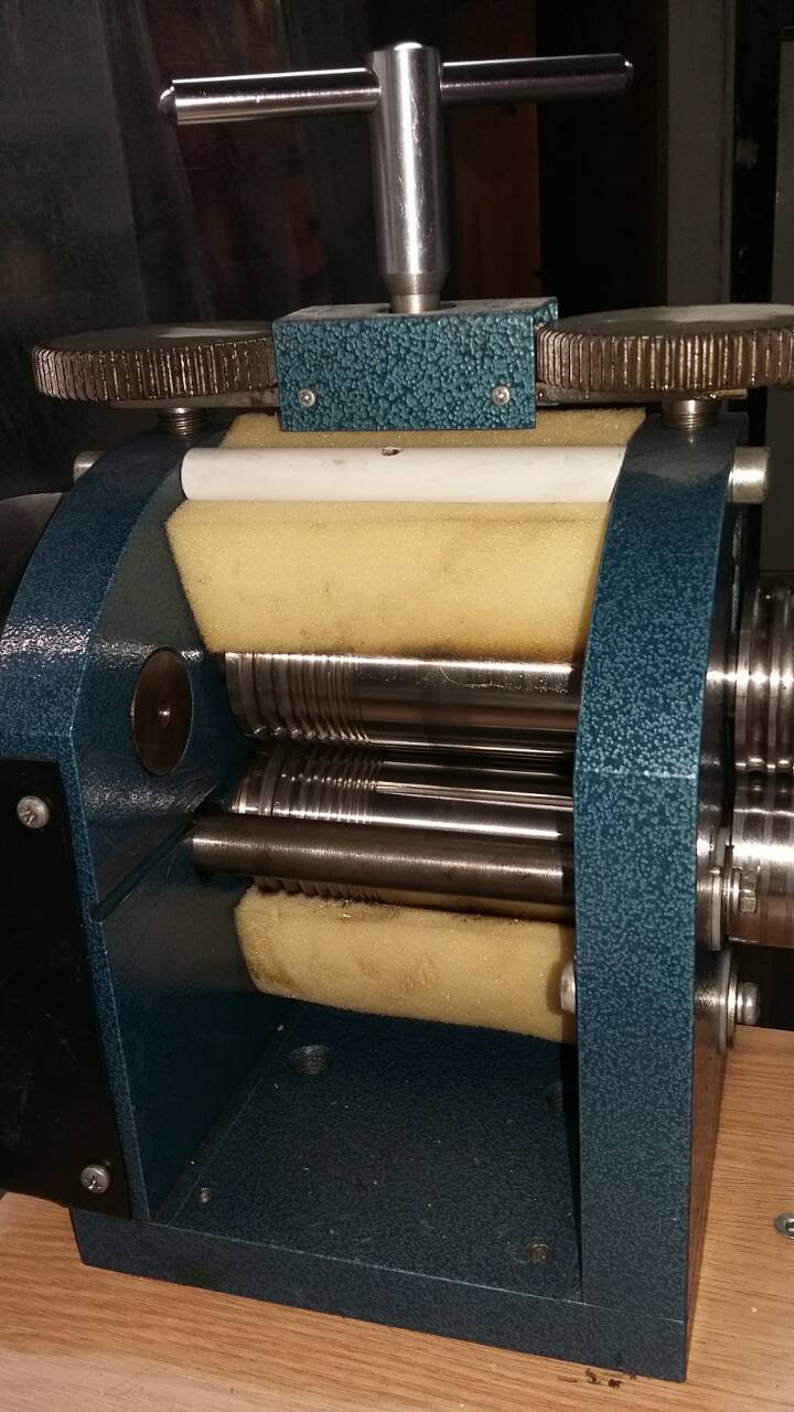

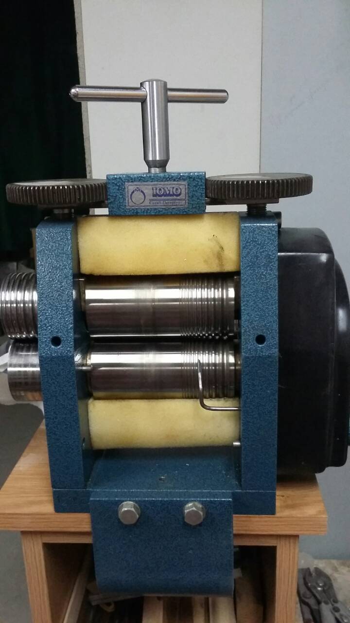

Вот так? ![]() IGOR62, Попробовать пока удалось на небольших кусочках листовой меди, валяются остатки я на них руку набиваю. Немножко волной пошёл один, но после ещё одного отжига всё ок. Завтра если успею попробую серебро расплавить и прокатать. В инструкции рекомендуется смазка валов трансмиссионным маслом. Кто какое использует?

а еще вот...
опять же у Romariooo (в мастерской) подсмотрел как он поролончик вставил себе так же сделал ![]() |
Добавлено: 19.09.2018 22:35:53
IGOR62,
Игорь, прив! Я не только вставил но и чутка смазал тем же маслом! Меньше соприкосновения с воздухом-меньше всяких дефектов на валу! |

Пасибки!!! Всё прочитал-посмотрел , маслица завтра над купить , а то у меня ток вэдэха да густая для подшипников.
