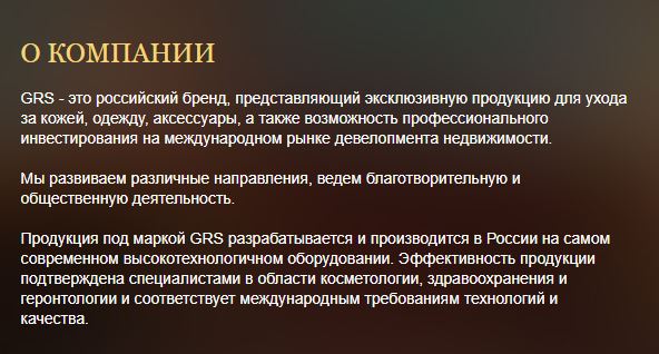

GRS
Для непосвященных GRS это
пересечение наименований и брендов, если они в разных сегментах торговли или производства. Так юристы Майкрософта обломались, когда некая маленькая фирмочка (тоже Майкрософт) начала женские трусики продавать.
Вот Почитаешь некоторые посты и задумаешься.
А может действительно нужна премодерация?
