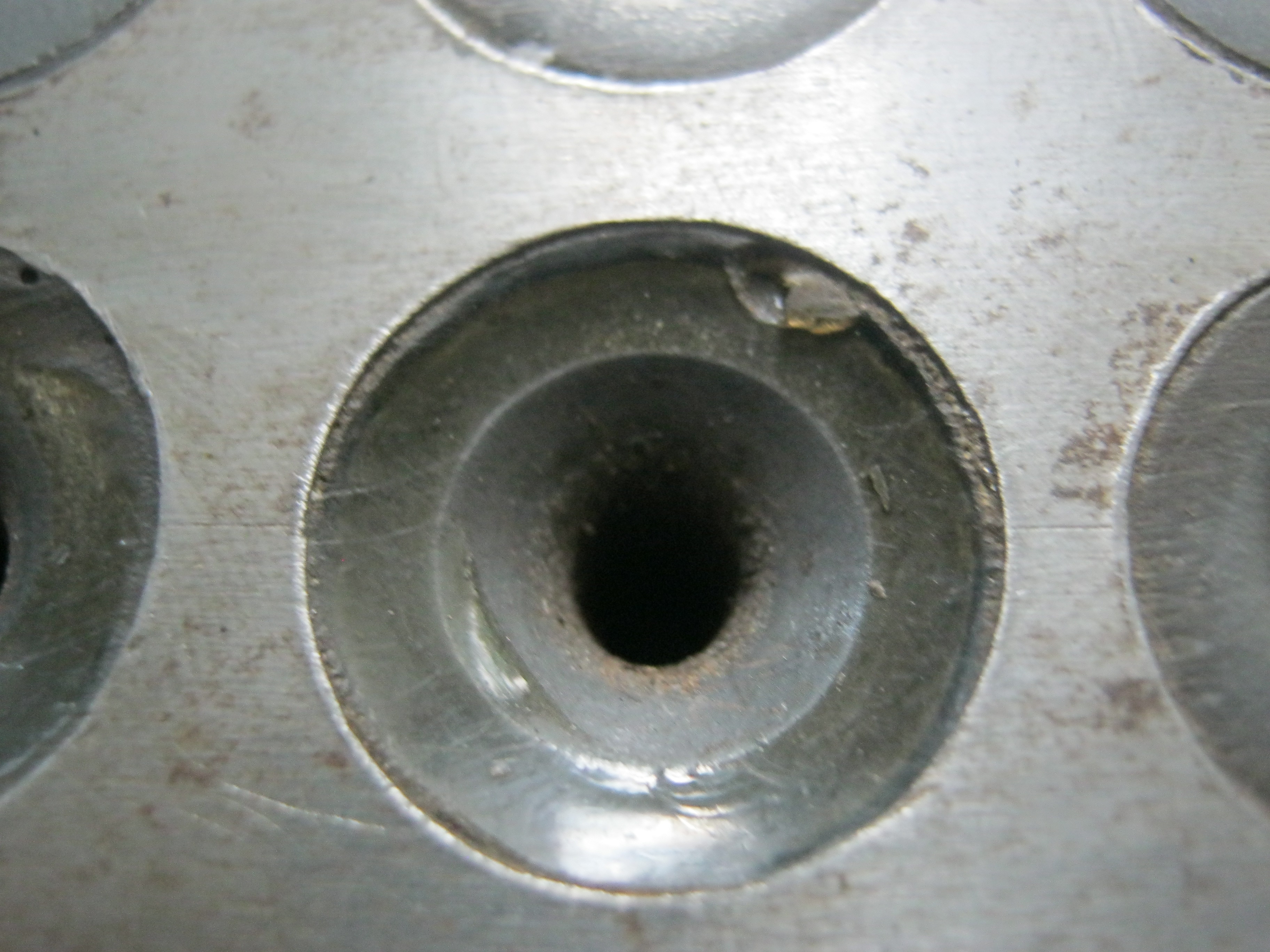

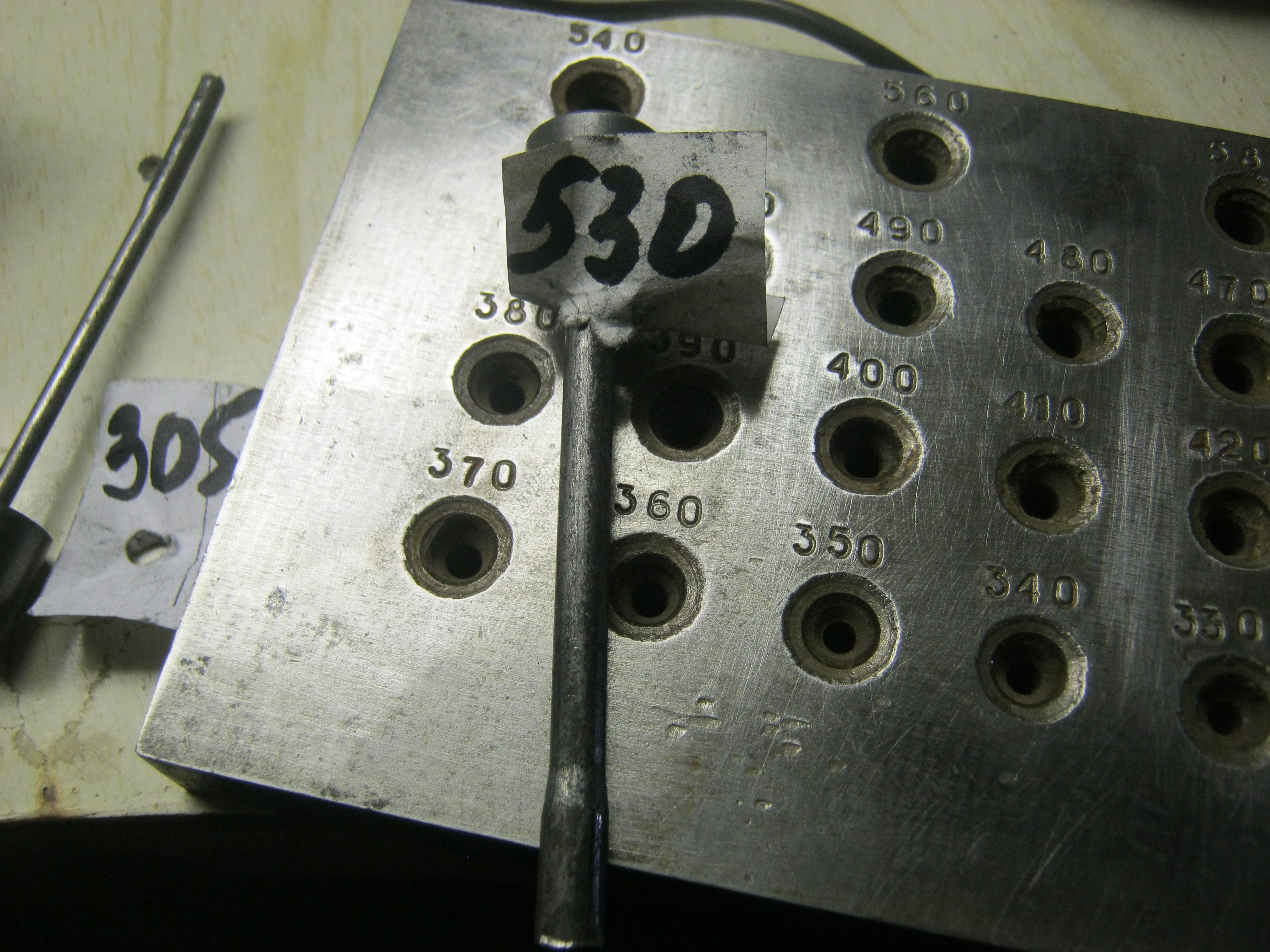

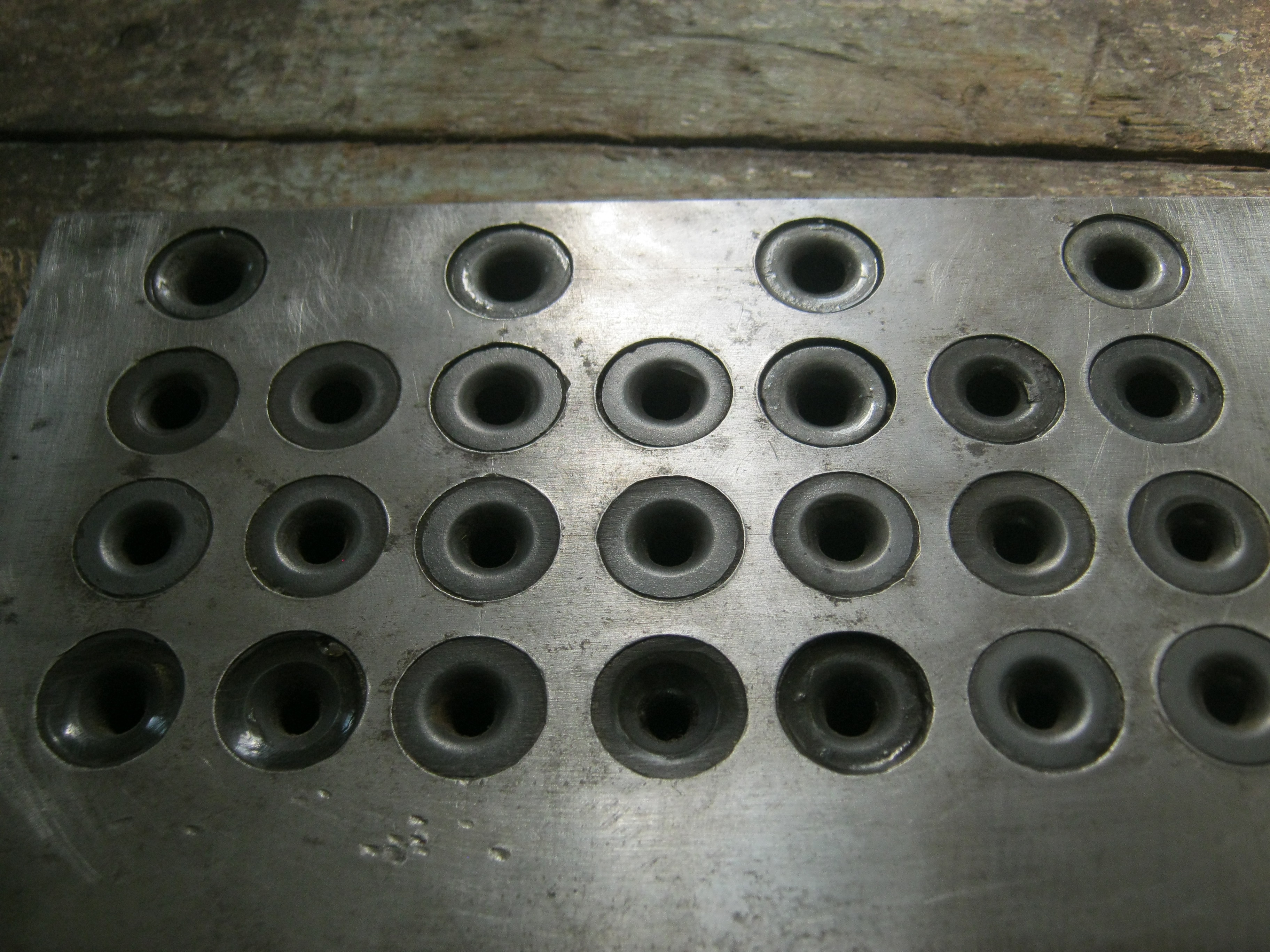

вот фильера и она походу проклеена

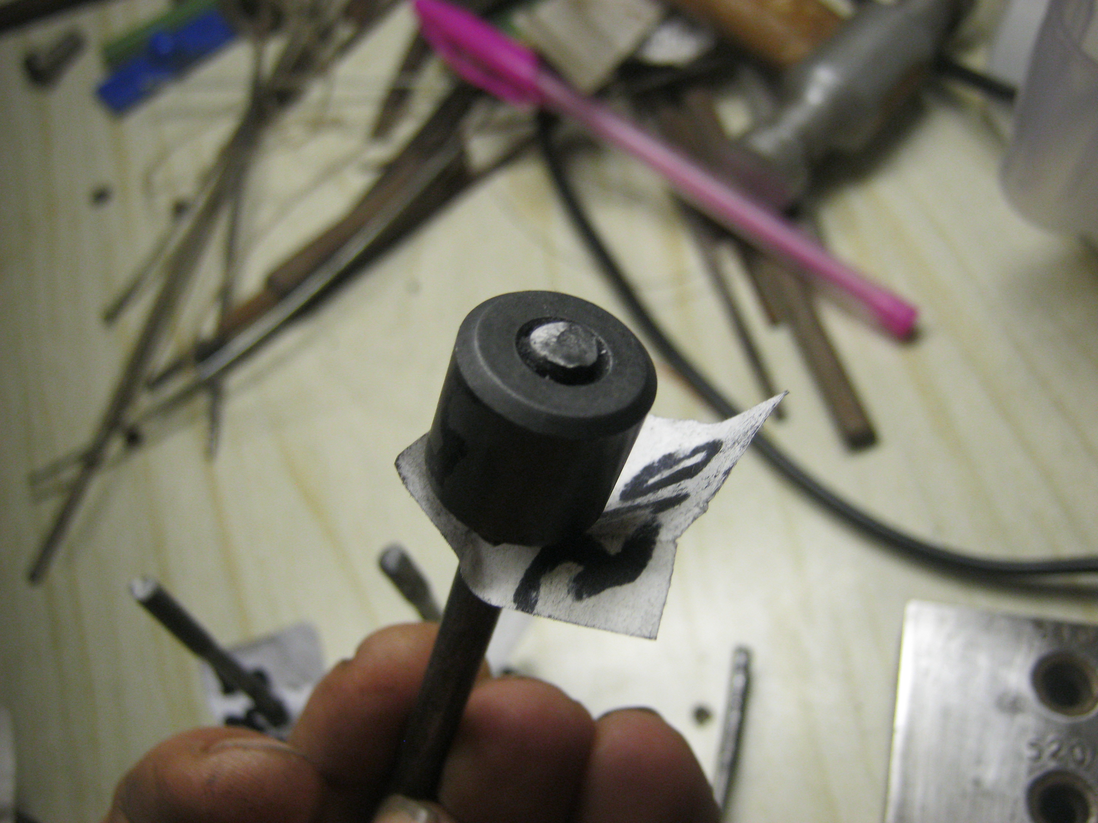

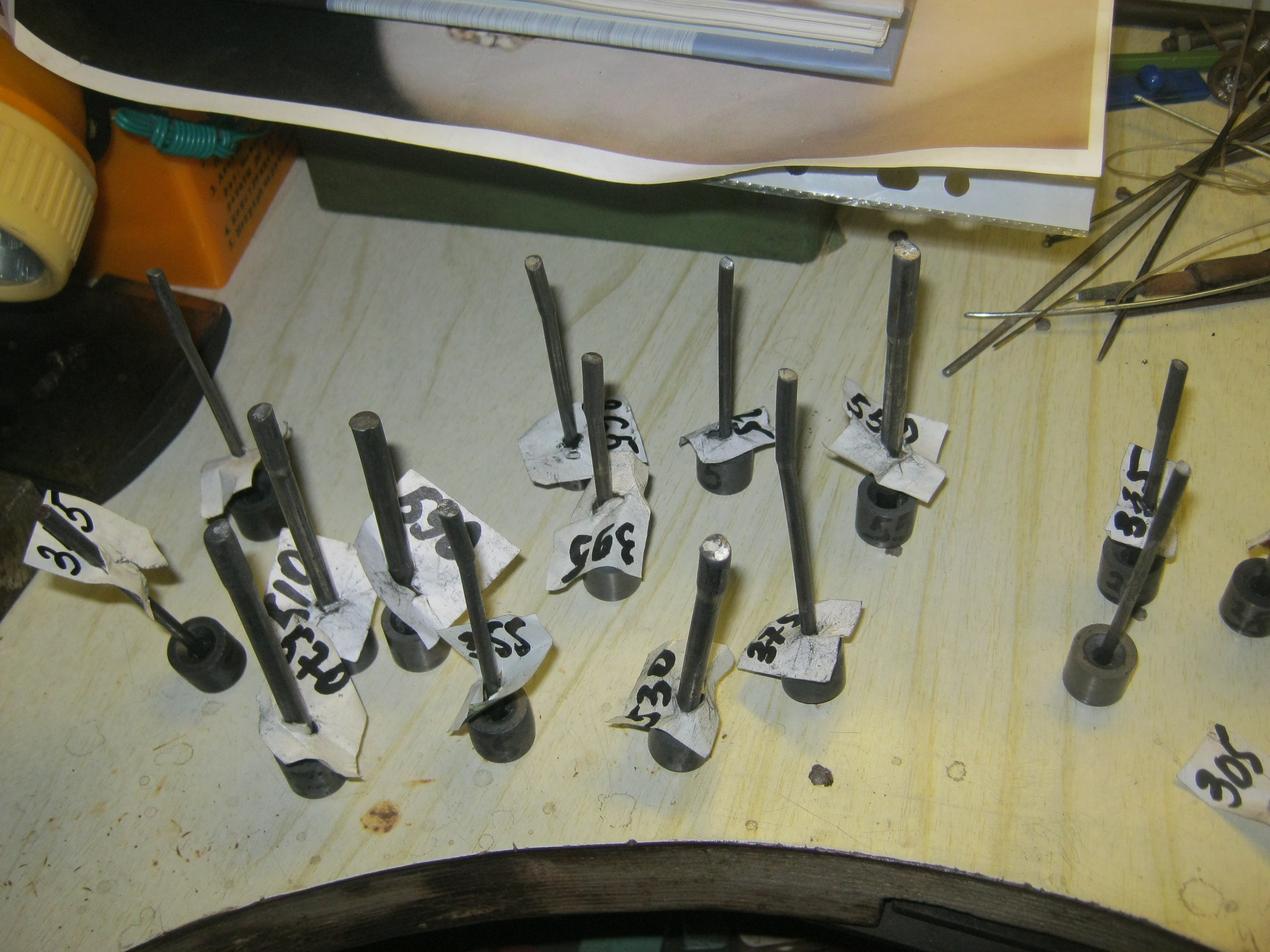

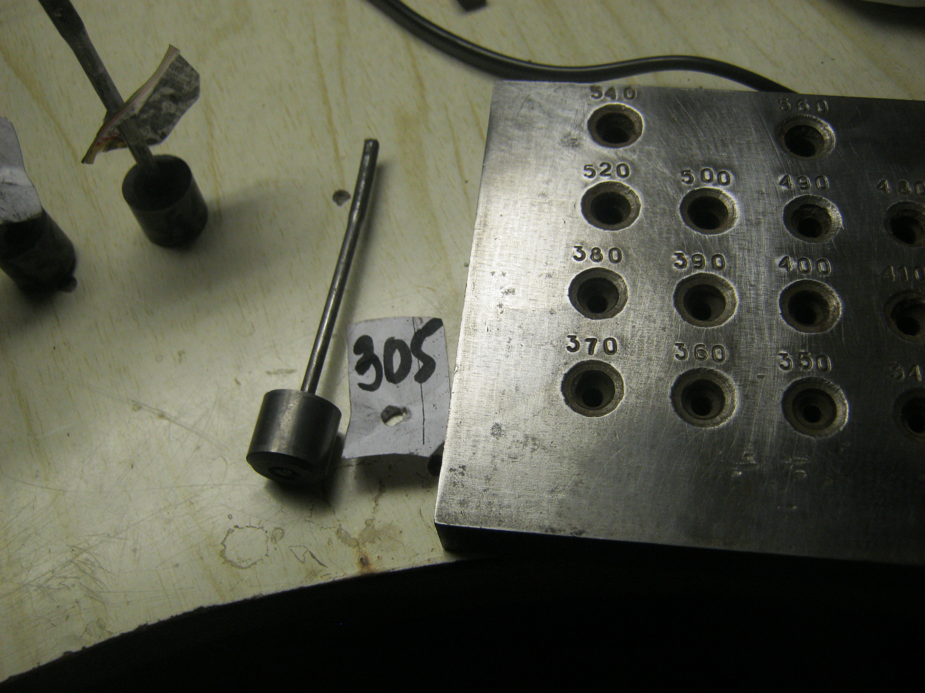

авот оправки с какой то черной смазкой-видно шлифуют в размер
Это пабедитовые вставки? Или стальные?
Регистрация: 13.01.2013
Откуда: Крым.
Сообщений: 1953
Голосов: 107 / 38
Romariooo,
победитовые 16на 14
Это называется "затяжка", когда проходит отк  выходной номер проверяют по затяжке.
Паста эта скорее всего масло.
Вопрос в том что, для разных металлов разные заходы (распушки) и длина калибровочного кольца.
Чем мягче и лучше "распушка" тем меньше тянет проволоку, и еще они должны быть отполированы в зеркало,все 3 рабочие части.
Марка кстати какая порошка для спекания,не спрашивал ?
Купил я себе тож китайские.....  Нужно теперь отполировать.... Волосят...
Пастой для притирки клапанов-подойдет? И как? Кусок медной проволоки в "натяг" да и спастой?
