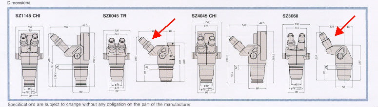

обращайте внимание в частности на угол наклона окулярных тубусов.
Чаще всего сталкиваюсь с самыми обыкновенными штативами(из трубок).угол наклона на них соответственно не меняется, подскажите ,раз у вас такой большой опыт,как лучше настроить. Было бы очень здорово,потомучто меня неодного мучает это вопрос,в следствии чего и занялса поиском хорошего микроскопа с хорошим штативом,т.к заканчивать со своей професмией нет намерения а вот побереч свое здоровья (глаза и спину)очень хочется
miteck,
Я немного другое имел в ввиду.
У меня классический стол верстак, высота 820 мм., мне подходят любые микроскопы с углом окуляров 45°.
Если же работать на дне шоствиля, то 45 может быть очень неудобно, тут лучше  будет 60°.
Опять же, какое рабочее расстояние вам нужно? Хватит вам 100мм., или нужно больше, скажем 200?
Насколько вам необходим зум? Вы часто пользуетесь РАЗНЫМИ увеличениями, или это так, - поиграться?
А что касается штатива, то моё личное мнение что он должен находиться сбоку, в глубине столешницы.
И делать его нужно не из витринной фурнитуры. которую предлагает сапфир.
