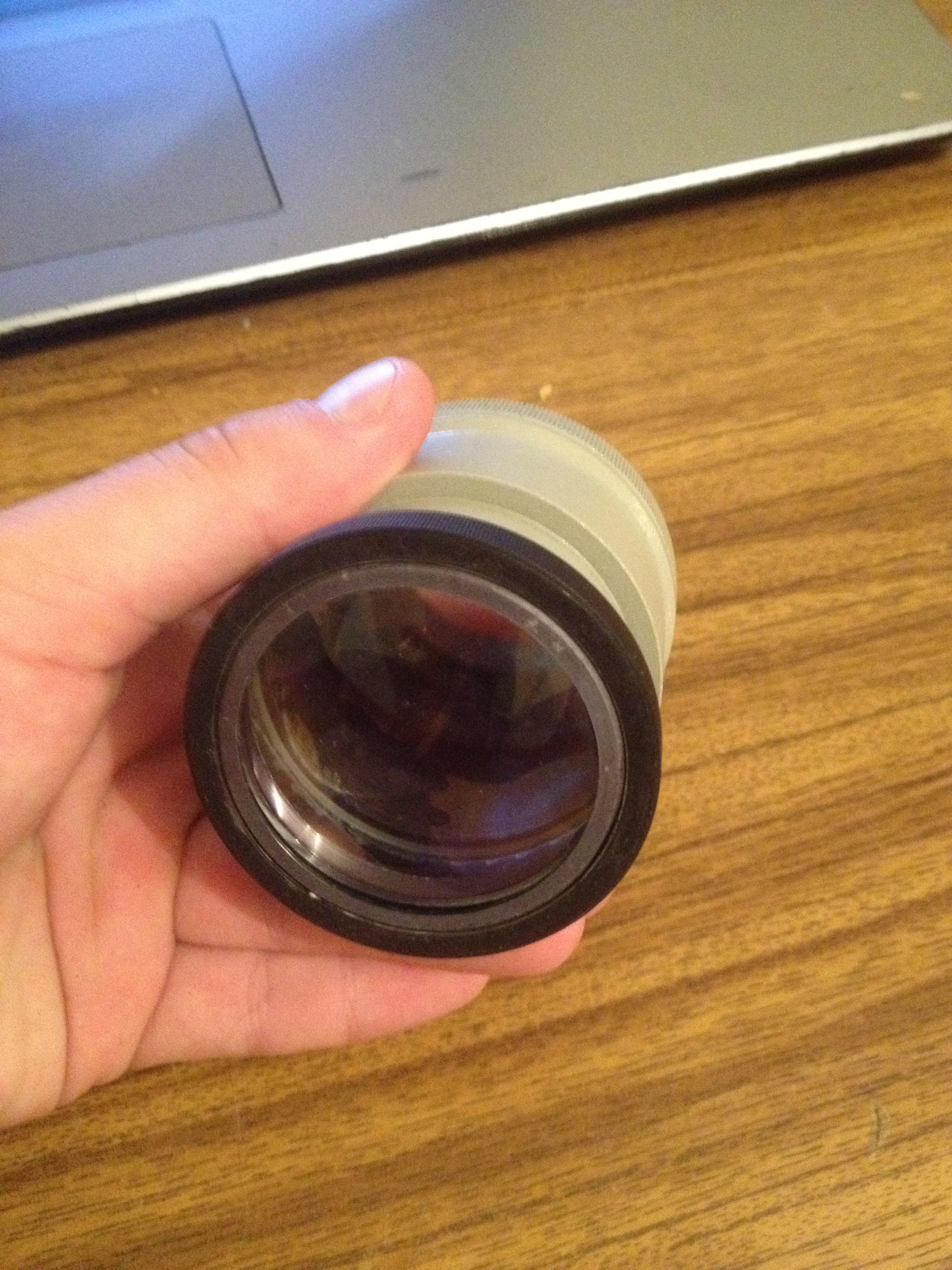

И второй вопрос, какая это линза?
Какая?

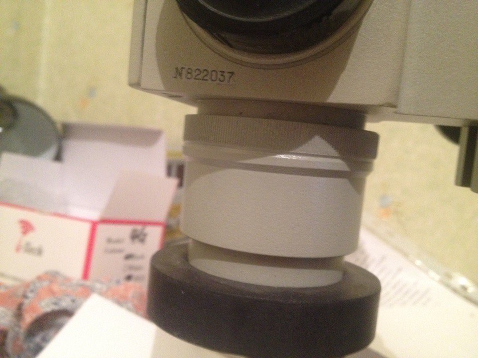

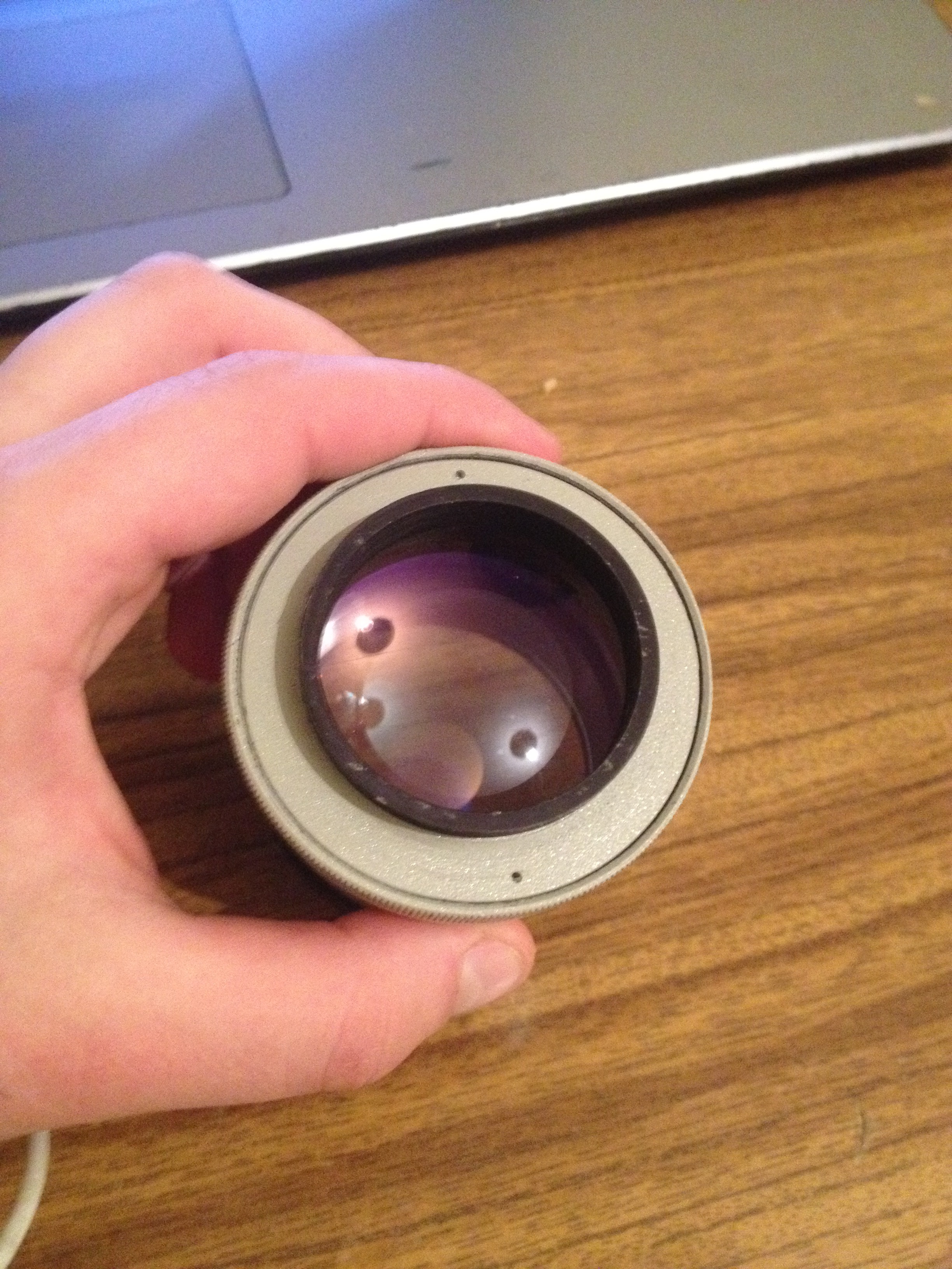

ну смотрите фото там линза видна что это за линза, вроде как f140-150..
А там не знаю >_<
Я 1 раз такую видел в продаже за 150$
Спасибо!
Вот это, называется объектив.

какой тут объектив стоит)
не много туплю под вечер :С
Надо полагать это вопрос.
А мы то откуда знаем. Обфоткайте его со всех сторон, может и опознается.
Вот вам подсказка
https://yadi.sk/d/QwiIeqks3QV9ct

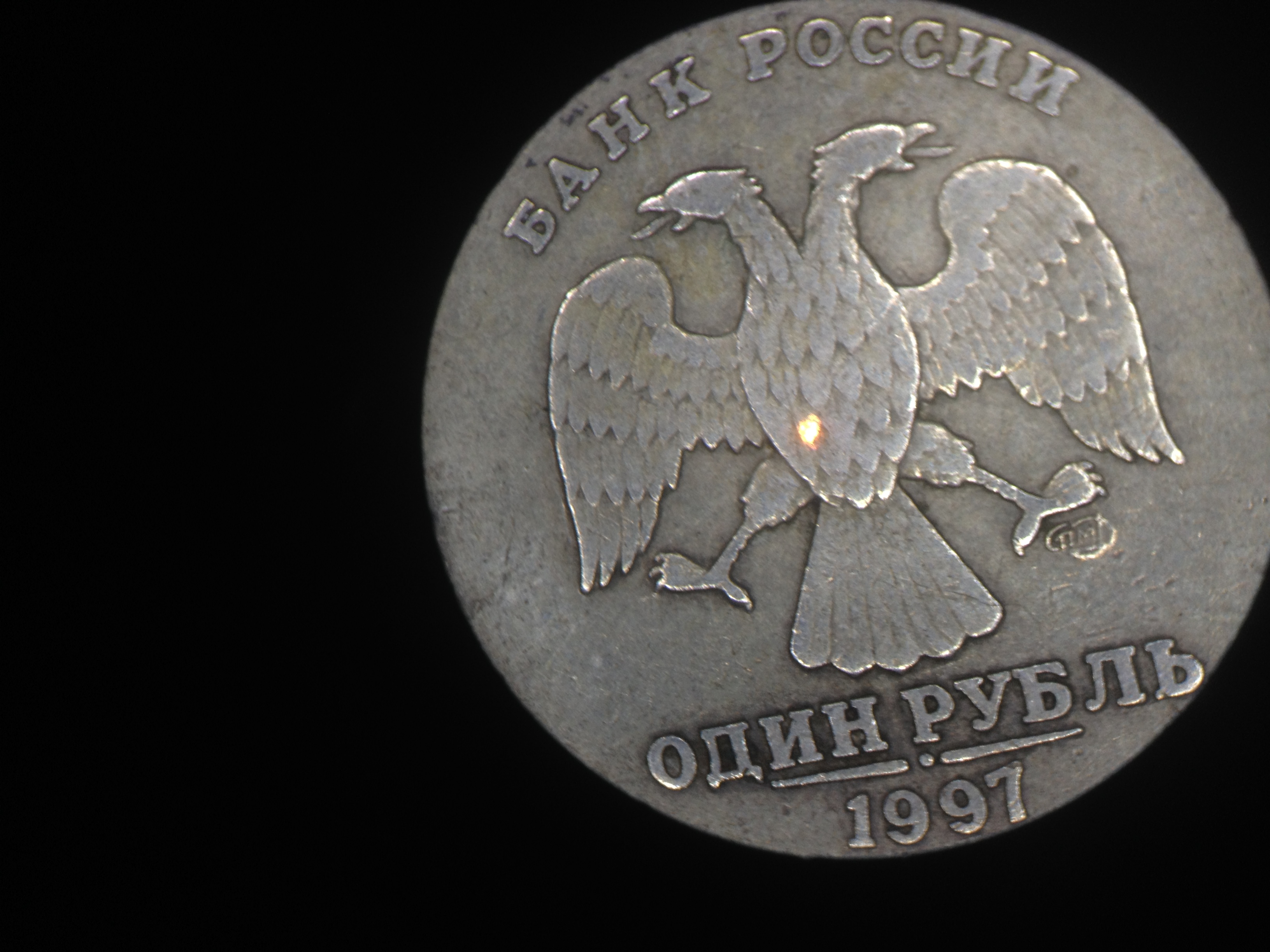

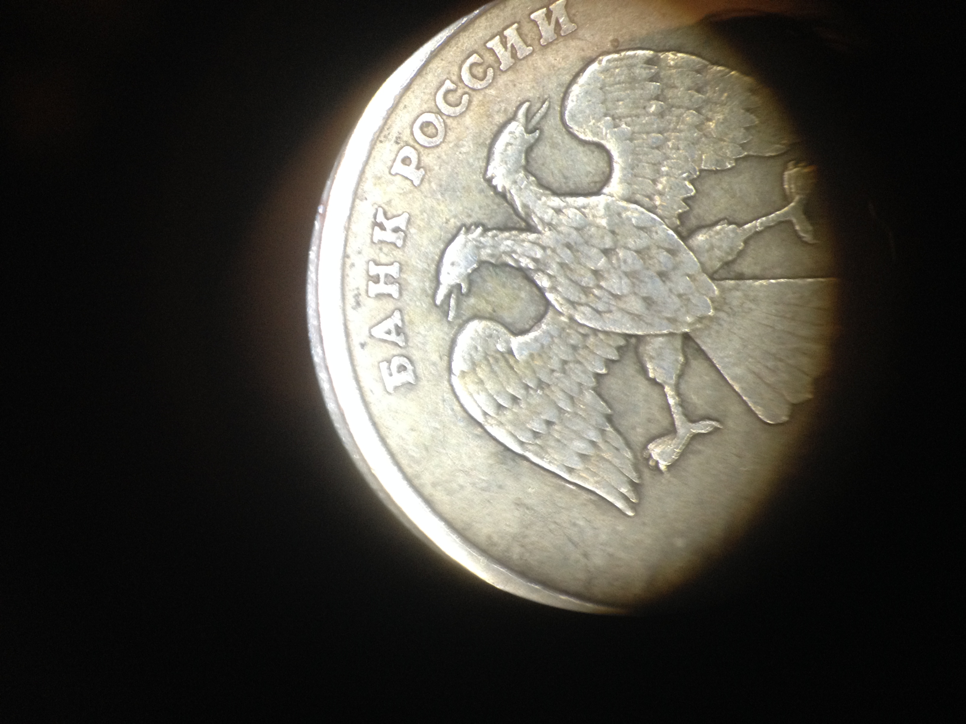

так всё разобрался смещение чуть чуть должо быть когда когда крутишь я понял, теперь так, смотрите, в монета в центри граней не видно в другом чуть чуть грань полностью видно с левой стороны монеты когда она лежит, постараюсь сейчас кинуть фото чтобы вы поняли как обстоят дела
Регистрация: 10.12.2017
Сообщений: 10
1 фото и 2 фото
извините за качество фотографии но суть вы поняли..

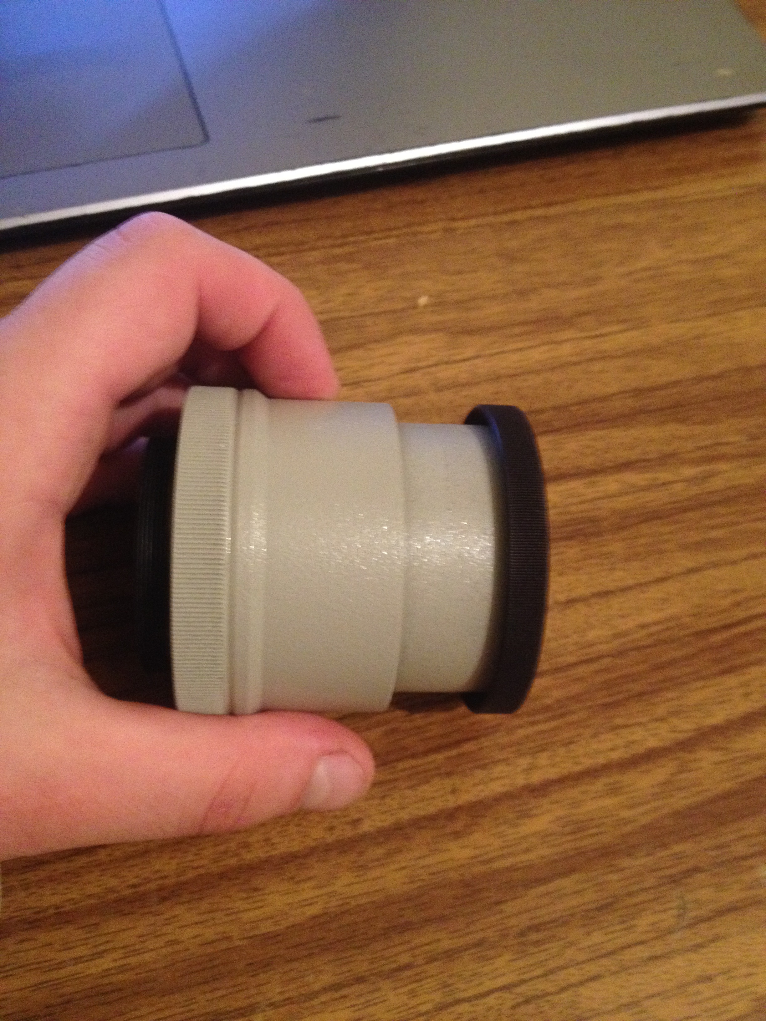

остальные фотки объектива

монета повернута потому что я повернул её, а так смещение вы по сути видите, нету у нас юстировщиков вообще, я уже всё узнал, ближайший через границу, смысла везти 0
может снова расстроиться, по этому я и спросил что да как регулировать, чтобы сильно не влезть, перчатки есть антистатические, меня лишь интересует за что отвечают 2 болта на меня который смотрит и сбоку
