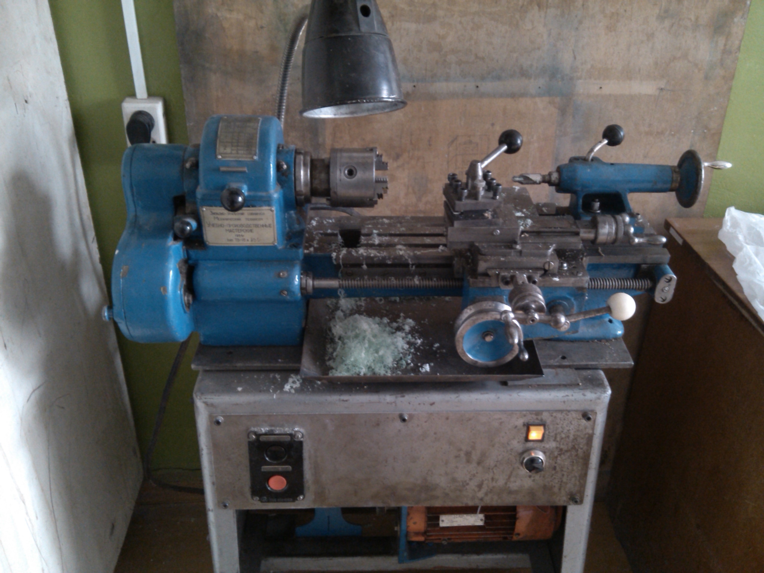

Прихватил хватил недавно под локоток вот такого ветерана. ТВ-16 1964 г.р.
В работе нравится. Жесткость отменная.
В планах поменять патрон. (Отсутствуют обратные кулачки)
Может коллеги подскажут какой патрон ставить.
А также планирую частотник.
У Тв-16 штатный патрон 100мм.

Svetly,
Поздравляю!
Этот ветеран многократно переживет все китайские новоделы...

trubotchist,
Может марку или производителя подскажете по приемлемой цене.

Спасибо.  Меня он уже пережил. :)
Svetly,
а что мешает купить обратные кулачки? :asdf:  Зачем менять патрон по такой причине? Какой диаметр патрона?

Всё зависит от количества денег. Отечественные дрянь. Польские "Бизон" не плохи, чешские TOS еще лучше, китайские я не пробовал. Ищите на Директлоте. В принципе Тв-16 особой точностью не отличается, так что можно и отечественный купить. Проблема в том что отечественные по большей части кривые и без дополнительной обработки напильником пользоваться ими нельзя.... Либо действительно поискать кулачки, они встречаются на том же директлоте.... только нужно внимательно смотреть, сравнивая все размеры посадочных поверхностей и гребенки. У вас судя по виду 80мм патрон, он тоже годится, только в сотку можно зажать деталь большего диаметра.

Благодарю за консультацию.
