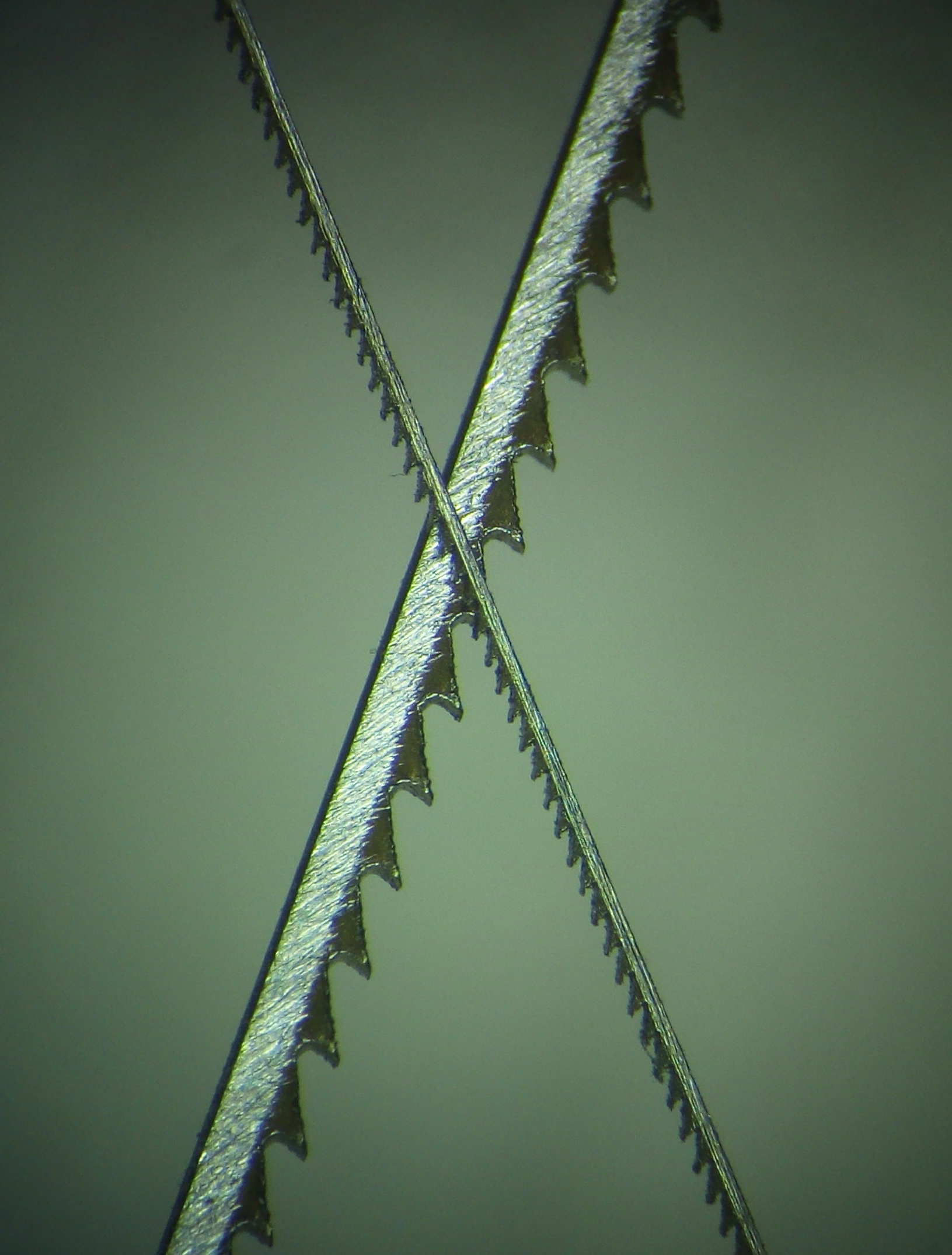

Господа рукопашники, прошу уделить минутку внимания маленькому соц.опросу:
Заспорили мы тут с товарищем, много ли ювелиров уделяют внимания доработке пилок для лобзика.
Чтобы мнение было непредвзятым, кто и сколько на что поставил говорить не буду. :)
Соответственно, прошу отписаться, кому какой вариант ближе:
А. Сбиваю грат/заусенцы.
Б. Сбиваю грат/заусенцы, для работ со сложными фигурными резами заужаю заднюю кромку.
В. Слышал о А и Б, но сам не делаю.
Г. Ты ваще о чем тут распинаешься? *crazy*

Вариант Г.
Но в микроскопе сегодня посмотрю ради интереса  :biggrin2:  :biggrin2:  :biggrin2:  :biggrin2:

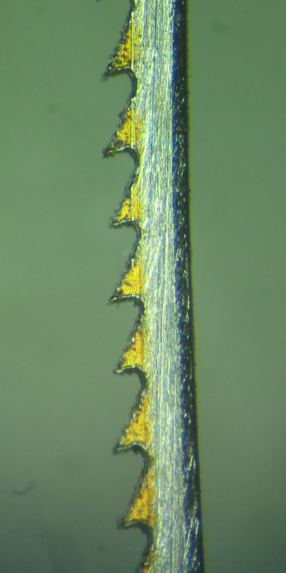

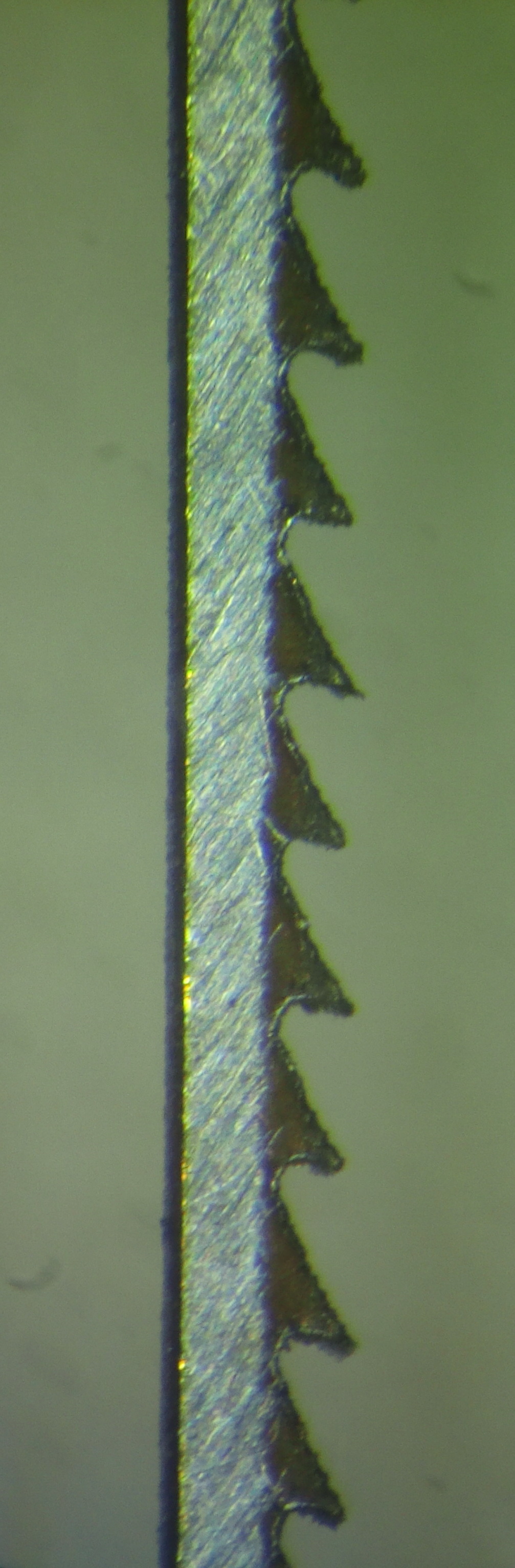

Согласен с Олафом, дорабтотка нужна. И дело не только в том, что пилки уже не те, что раньще
.. angel
Вот тут алмазный напильник и рулит
Крутовато, хотя быстро. Я пользуюсь абразивным брусочком меленьким и да, запиливаю слегка "кзади" таким же макаром (судя по рискам от надфиля). Мой наставник водил оселком по пилке вдоль с небольшим углом - хоть и без нажима, но заусенцы снимались нормально. Но это 25 лет назад на фирмовых пилках. А щяс да, надо именно пилить пилки блинн. Особенно некоторые.
Я делаю еще фичку, для многоповоротных пилов иногда заккругляю и заполировываю задний угол. Дело в том, что при обратном движении (обычно вверх) задний угол оставляет сильные вмятины, которые потом сложней окультурить. Именно он, задний угол, оставляет борозды на поворотах. А на некачественных пилках с одного боку чуть ли не дополнительная режущая пилящая кромка. :brows:
