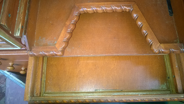

Советую вырез на столешнице делать не глубоким.Вот,недавно с другом пили водочку,разобрали стеночку и как давай ее пилить   :)
