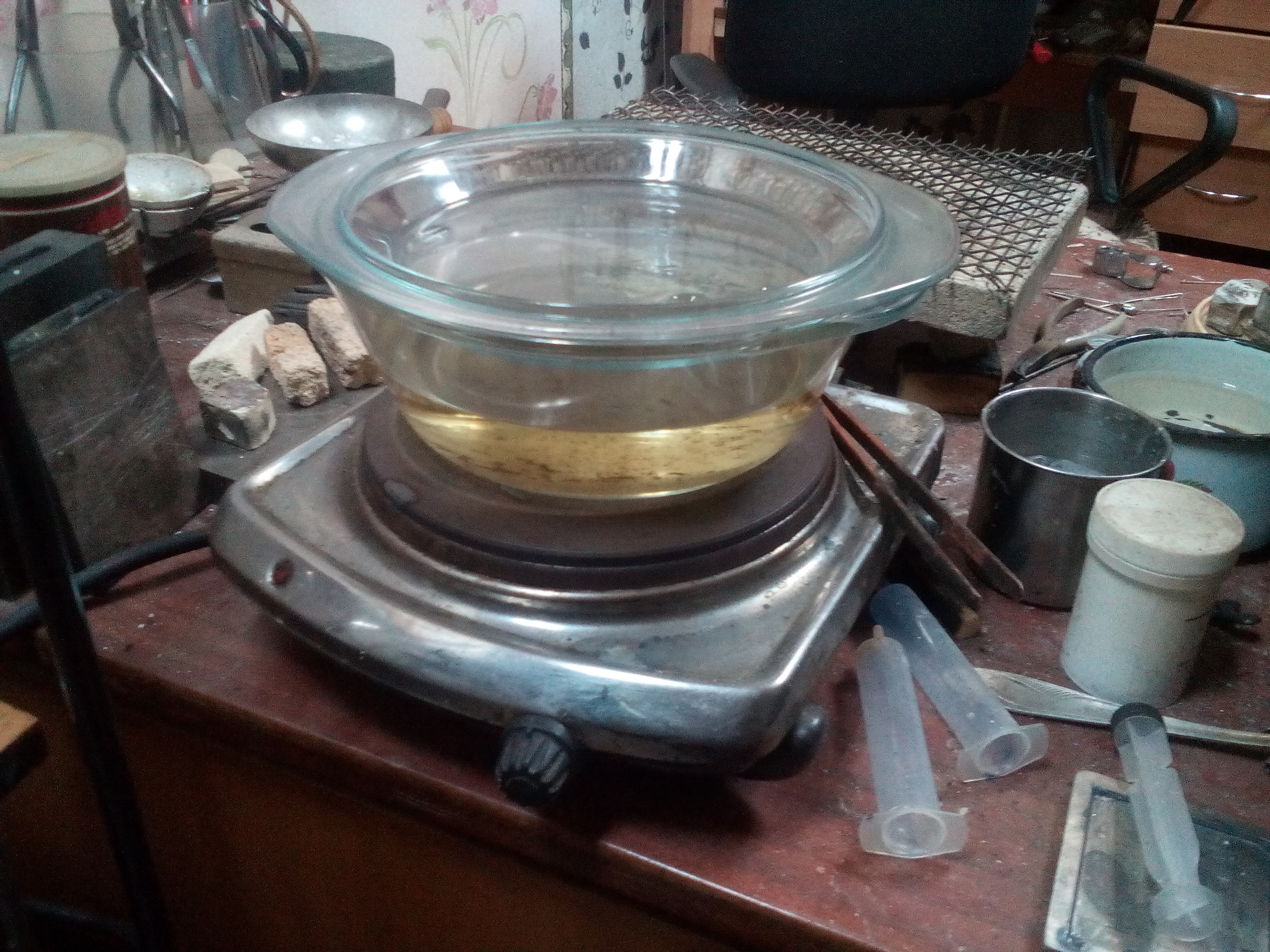

Как себя зарекомендовала ваша плитка?
Меня устраевает. Работает нормально; лимонку, флюс, можно подогреть, можно кипятить. Разогревается быстро. Покупал на ebay
Регистрация: 29.02.2012
Откуда: Тамбов
Сообщений: 147
Ishitva,
спасибо :)

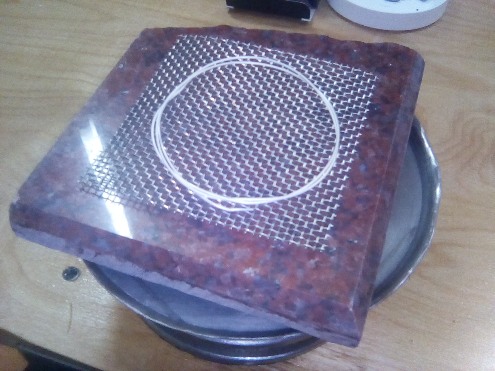

ВалерСергеич,

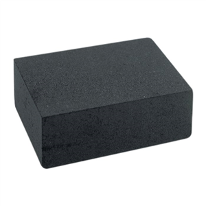

еще советую для массивных изделий использовать не просто плитку/паяльную доску, а кусок древесного угля подходящего по размеру (можно придать форму кирпичика). Потерь тепла меньше, кислорода тоже меньше, так как уголь его поглощает. Серебро очень быстро передает тепло и бывает сложно расплавить припой лежащий на массивном серебряном основании. Уголь решает проблему.
На западе даже специальные прессованные блоки угольные продают для пайки, разной твердости.
Регистрация: 09.03.2017
Сообщений: 126
Голосов: 27 / 1

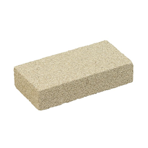

kburko,

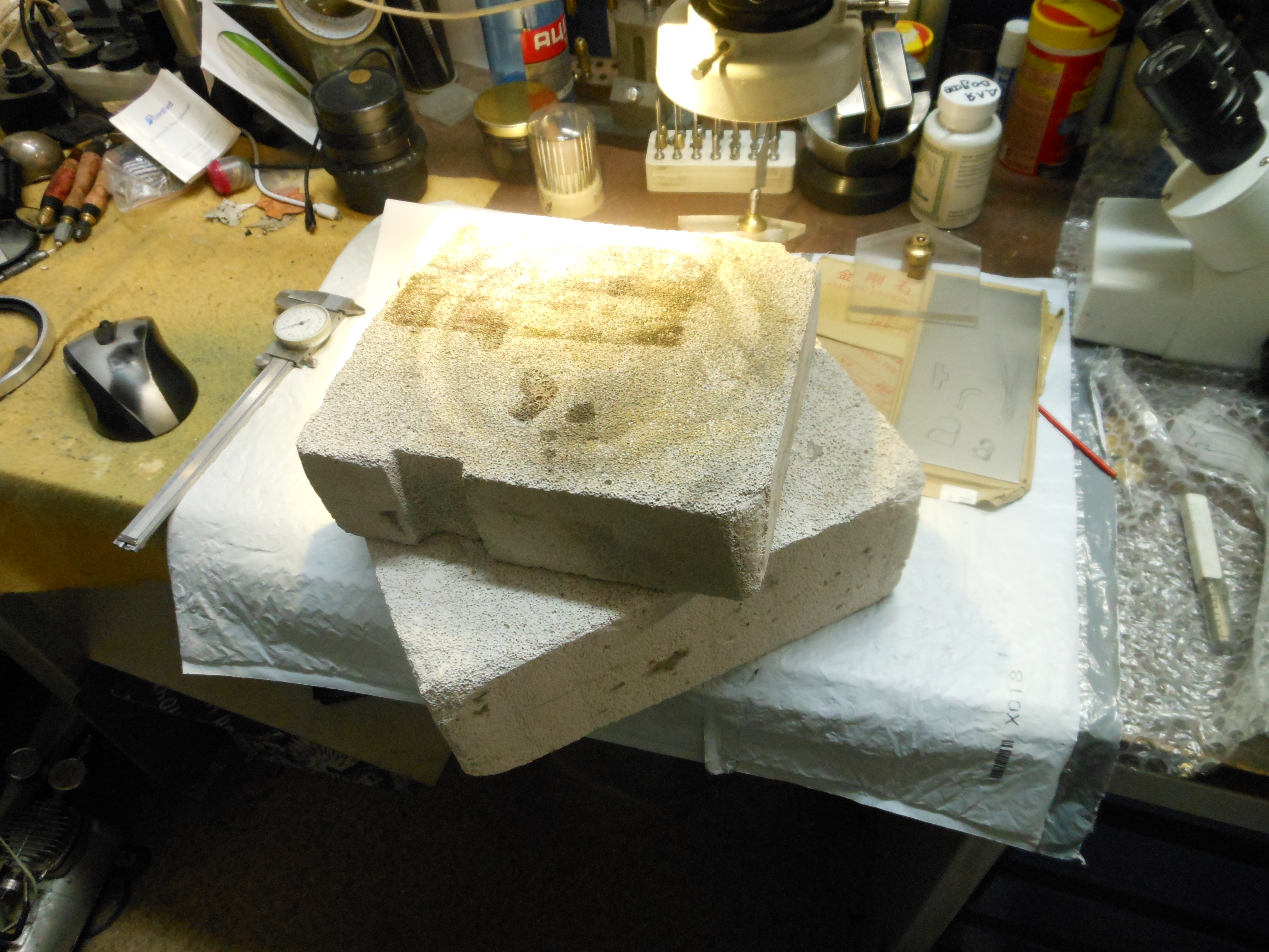

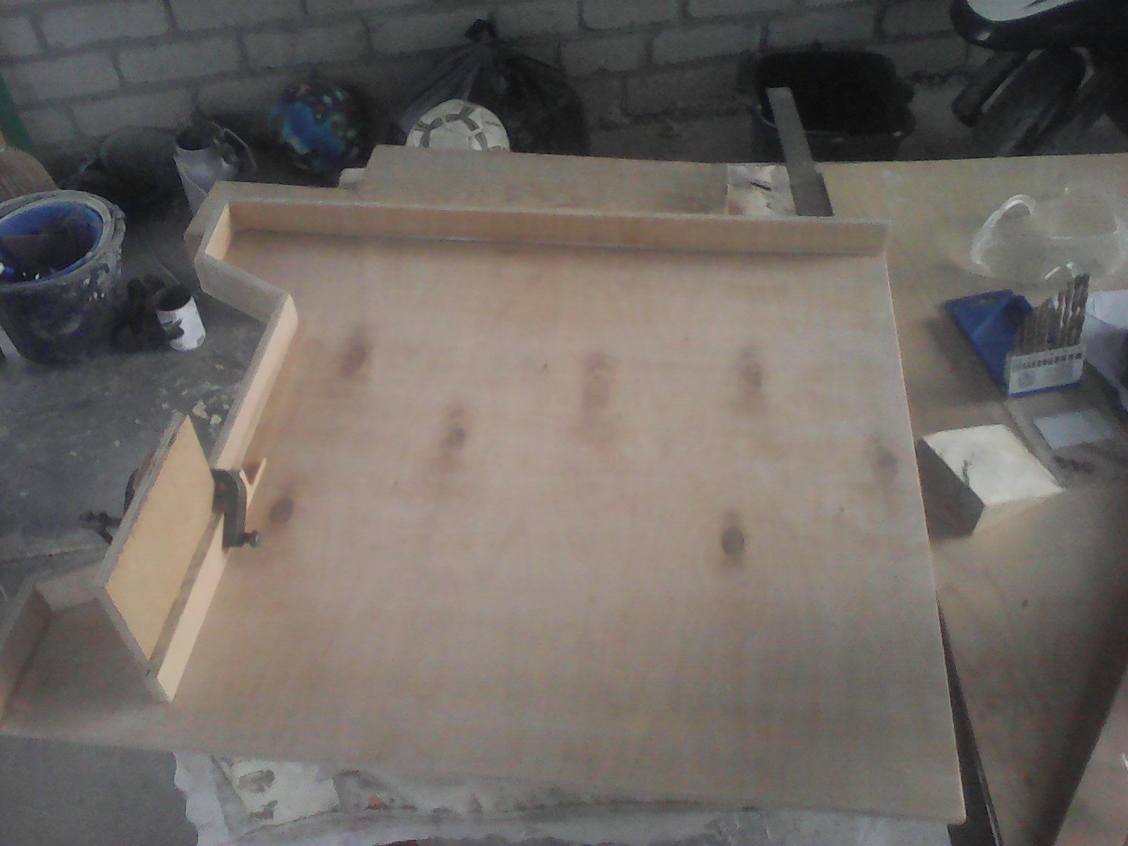

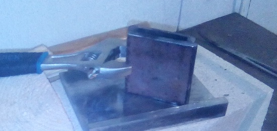

все пайки провожу на шамотном кирпиче, на пару мелочей пробовал сетку для пайки стальную. плавка в бруске древесном. Высверливаю широкое до 5 см углубление и ход для вылива....  :asdf:  обжигаю до черноты....и плавлю. чего нету, так это изложницы для штапиков на проволоку. На пластину сделал из уголка.
а вот столбики лью в деревяшку ( выливается треть  thumbdown  вечно булькает. теряю металл, потом собираю ),
пробовал цемент+масло. Гемор тож.  evil_3  Куплю или у токаря закажу, и будет праздник!!!  :bb:

Так сдвиньте пластины - и будет Вам штапик.  :)  (илм вставку -кусок пластины вставьте туда)-на первое время выход.

смотрю #164 пост, и улыбаюсь. как давно это было?. Купил конечно изложницу. не парюсь теперь....

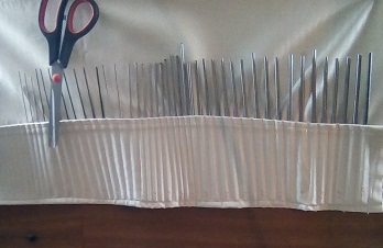

вот ригелечков купил  набор. без чехла на 500р дешевле.  чехольчик Маман сшила за спаибо...
а то до этого три размера было... 1: спица от велосипеда, 2: тройка электрод и 3: шомпол от АКМ :beer:

николай73,
вот ведь "дебил" я!!! стока маялся а не разу этого не сделал....даж не знаю почему?
бывает же ступор мозговой...все деревяшки сверлил.... :bash: .

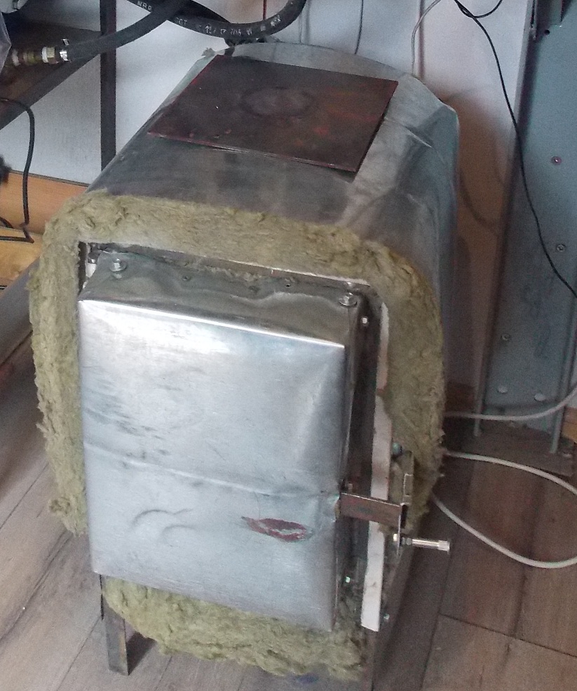

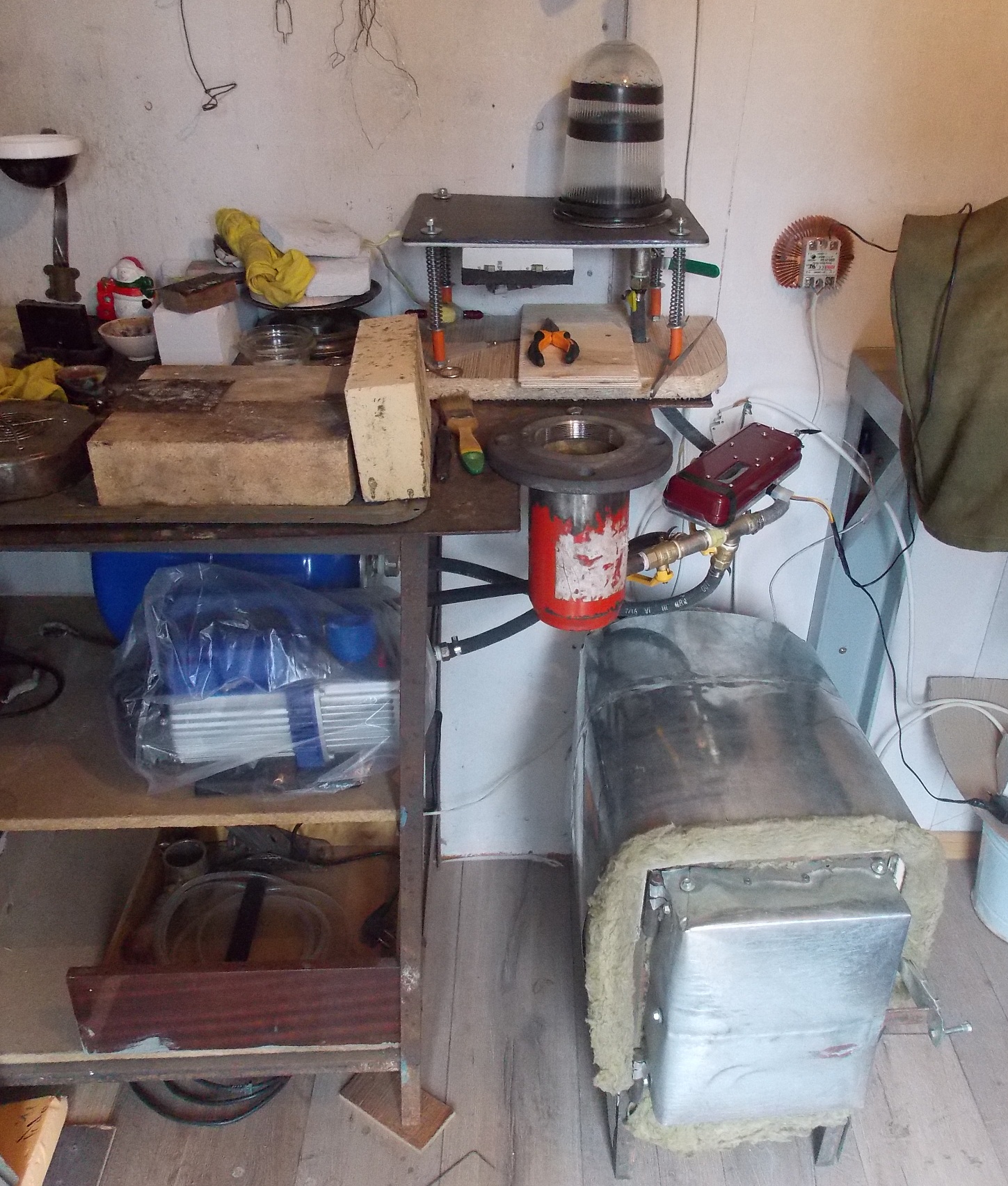

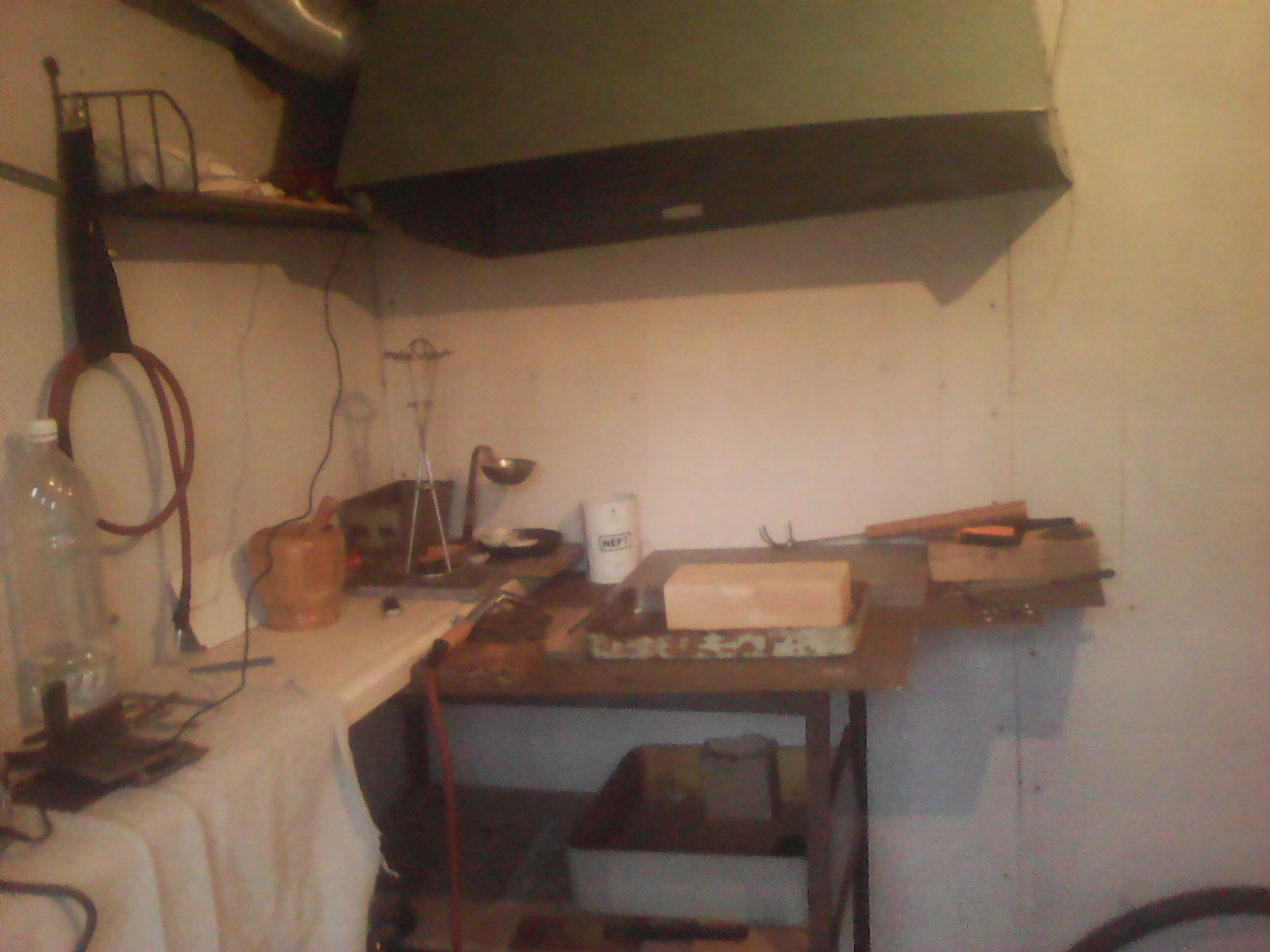

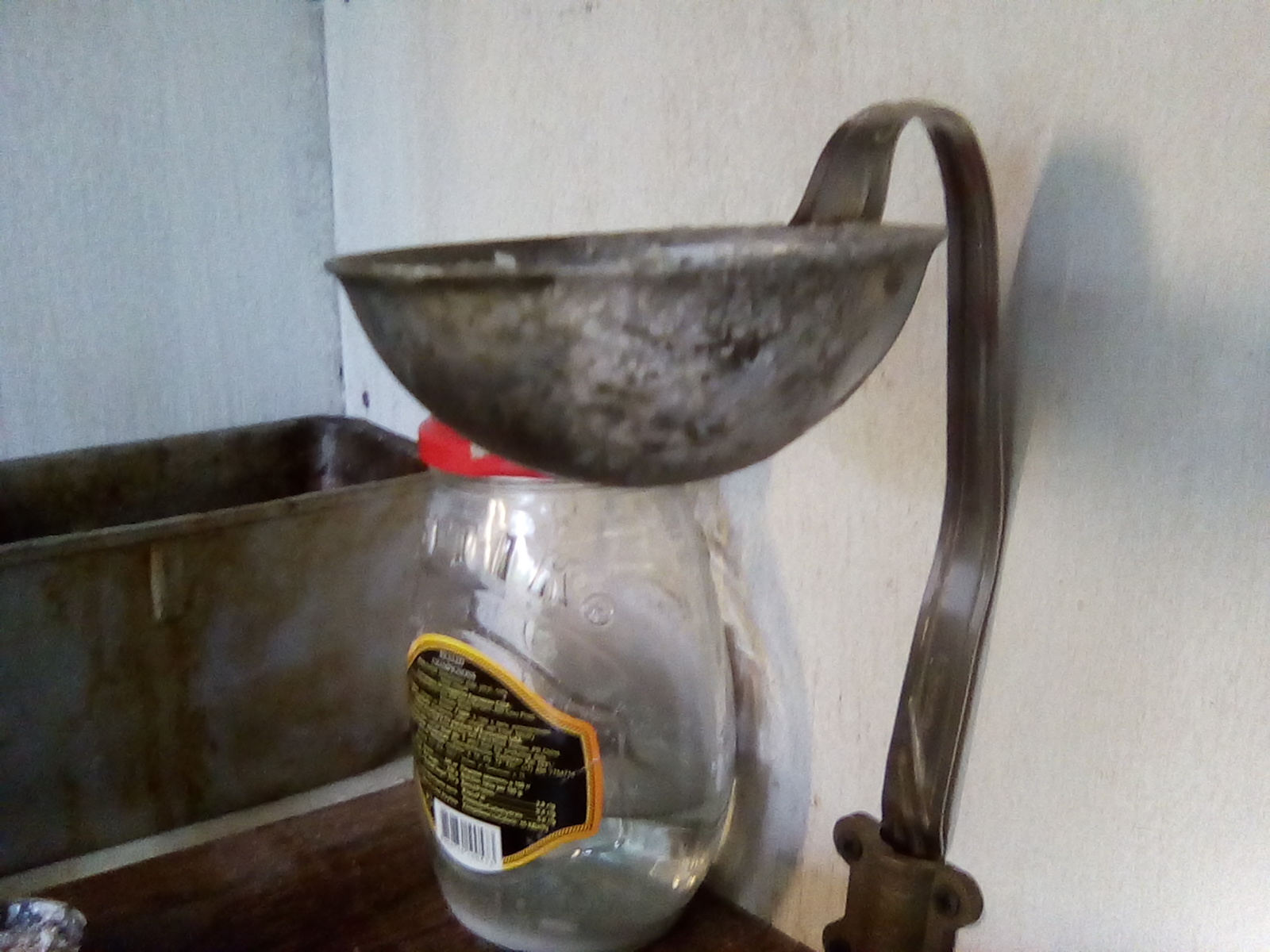

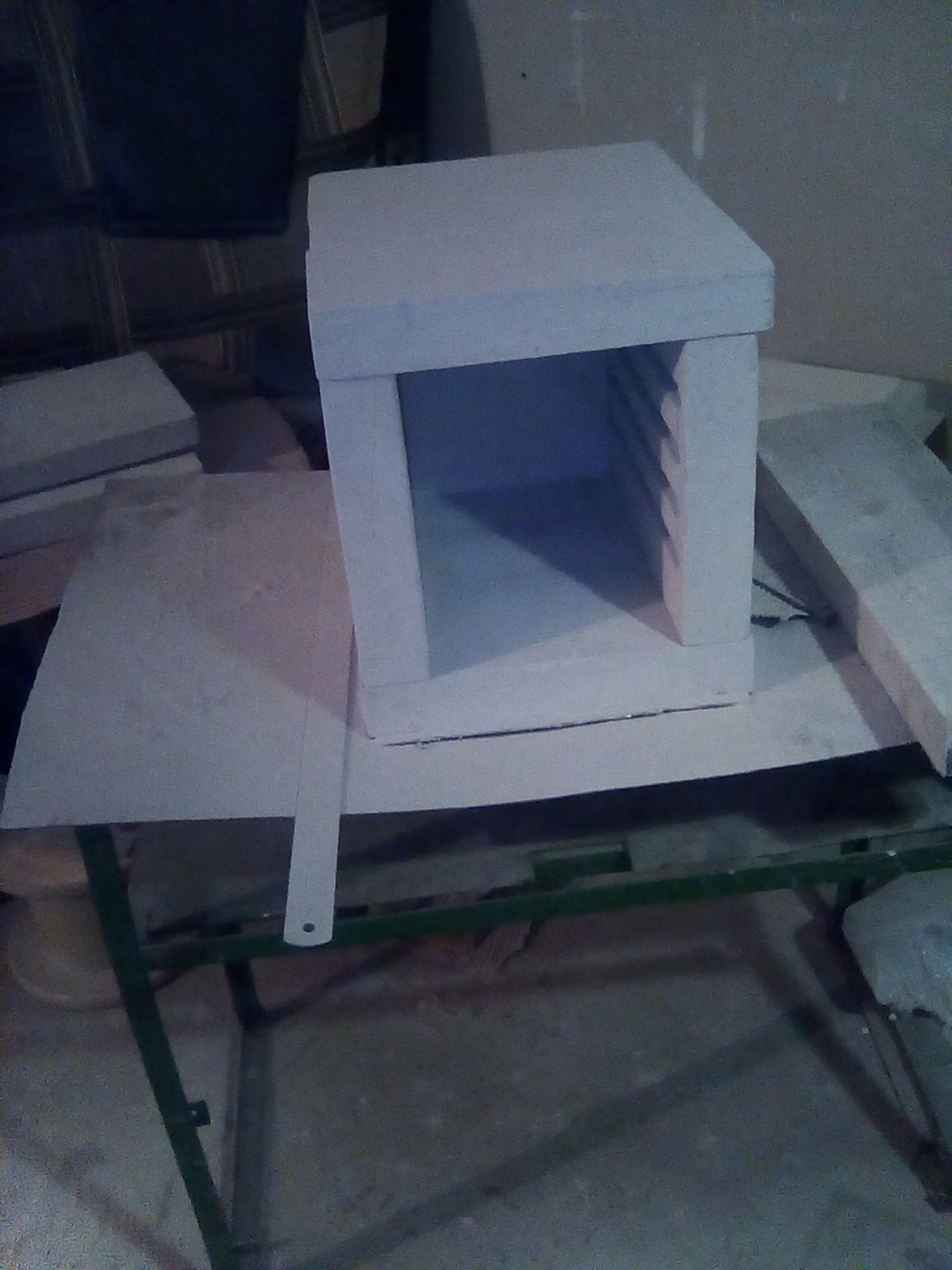

вот и "монстрика" я заделал.
...вначале была без второго слоя минваты.  плохо набирала температуру (щели у дверцы и общая большая теплопотеря) укутал посильнее :blush2: . как раз дошли с Али компоненты электроначинки..(как у ARIMFa на ардуине)
Всё заработало!!!! Реле моргает...температура регулируется.

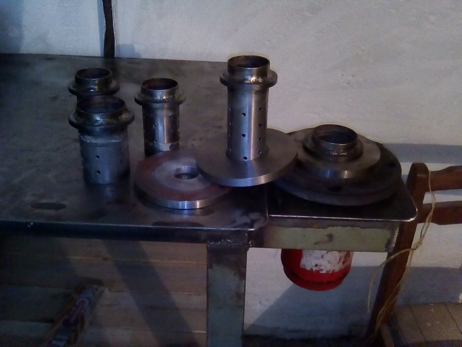

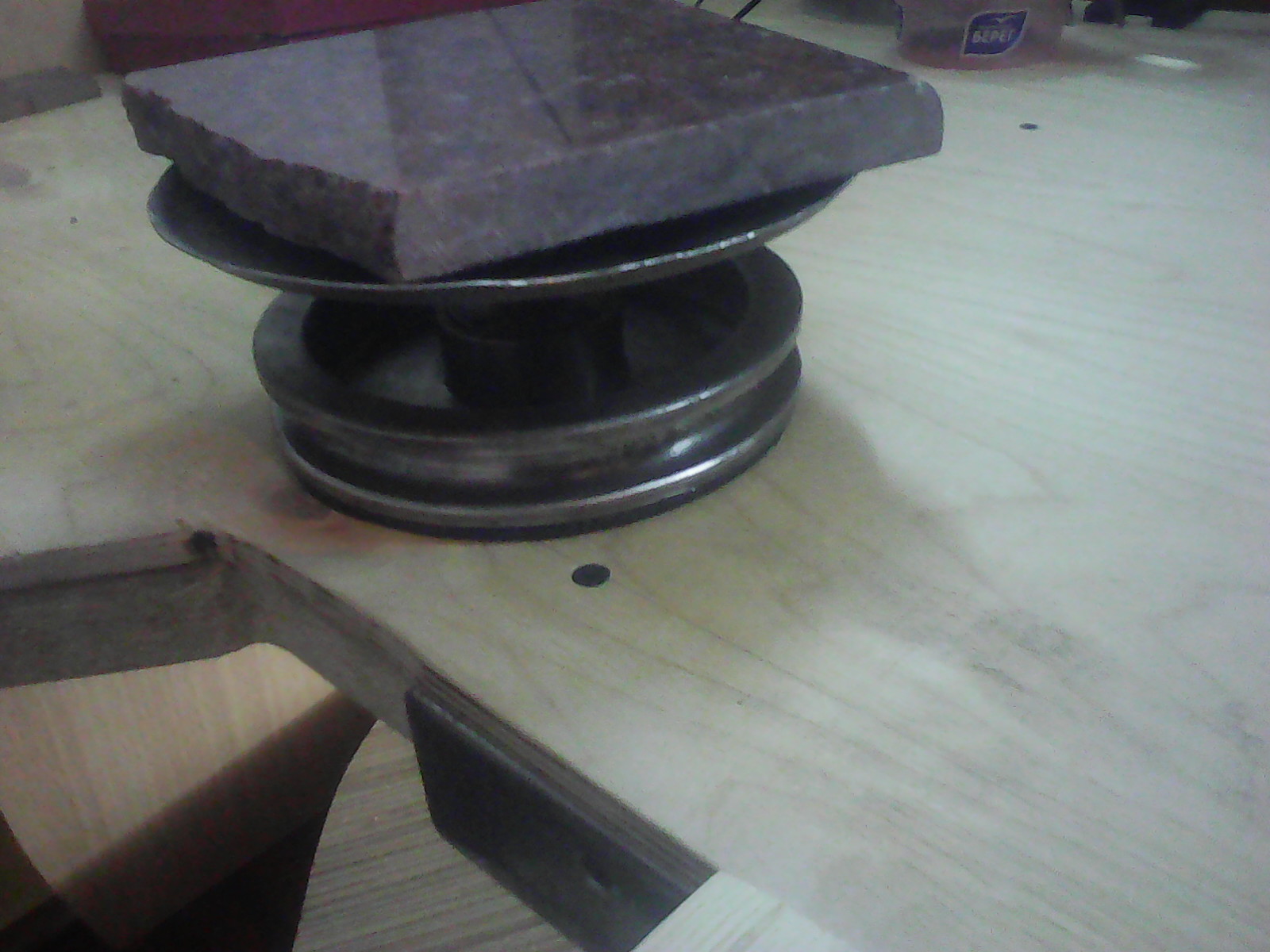

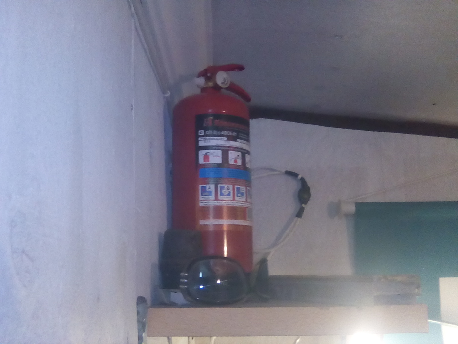

И насосик приехал. собрался в единое целое с бачком 20л., вибростоликом (потестил....вода кипит) и стаканом из огнетушителя и фланца.
жду от токаря колечки переходные на стакан. Опоки в процессе изготовки.
Всё попрежнему на 7-8 метрах в квадрате.

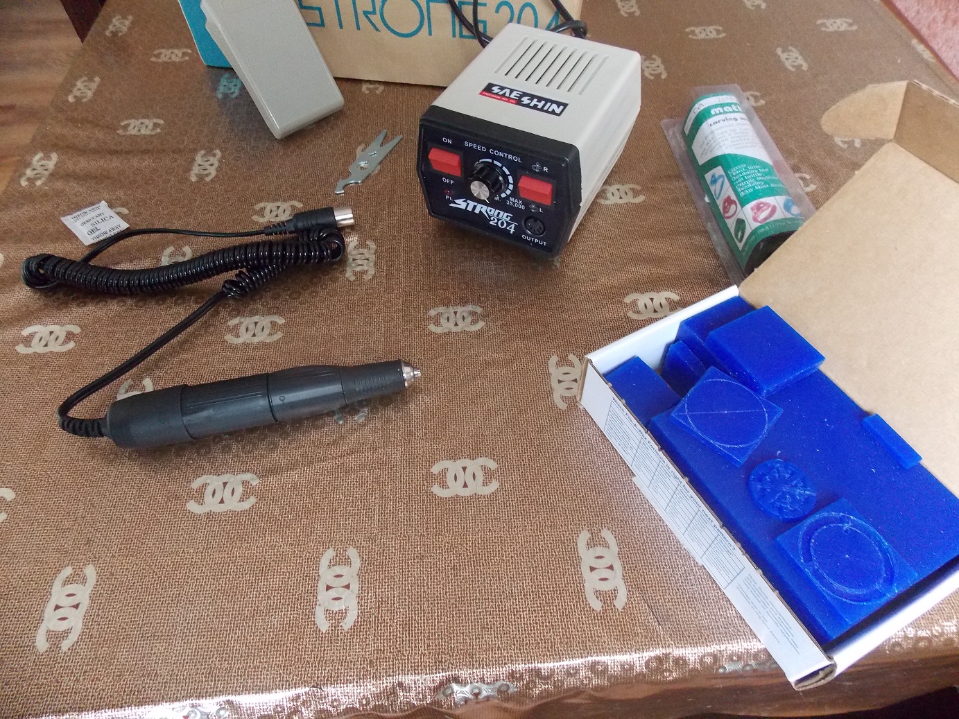

Ешо прикупил стронга китай - китайский....но крутит.

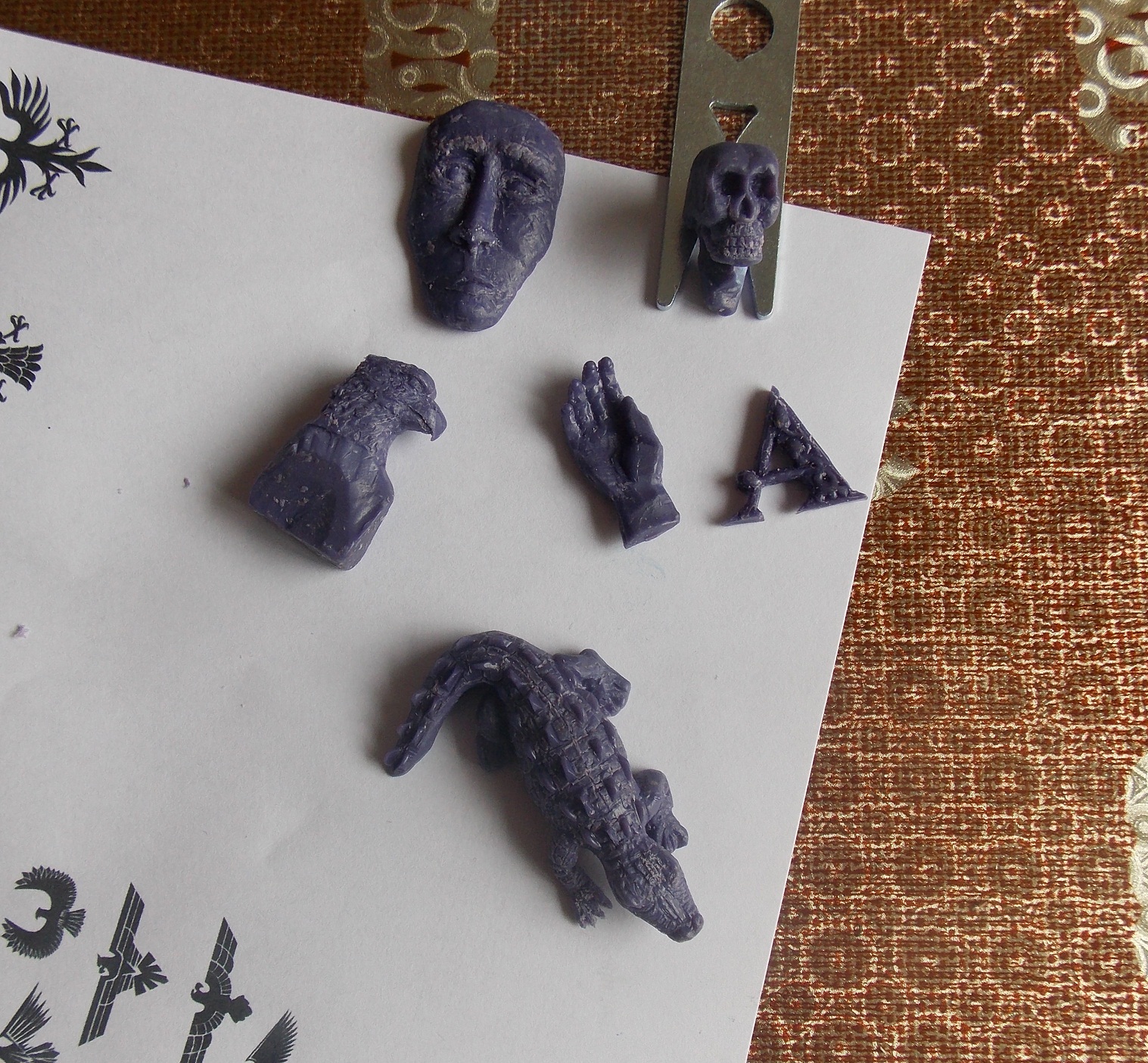

Для воска подойдет. (тоже и его чуть взял на пробу), а то всё как Тимофей (ARIMF) который
литейный воск царапал, а он конечно не лучший вариант...
хотя дает общее представление о инструментах и техниках.

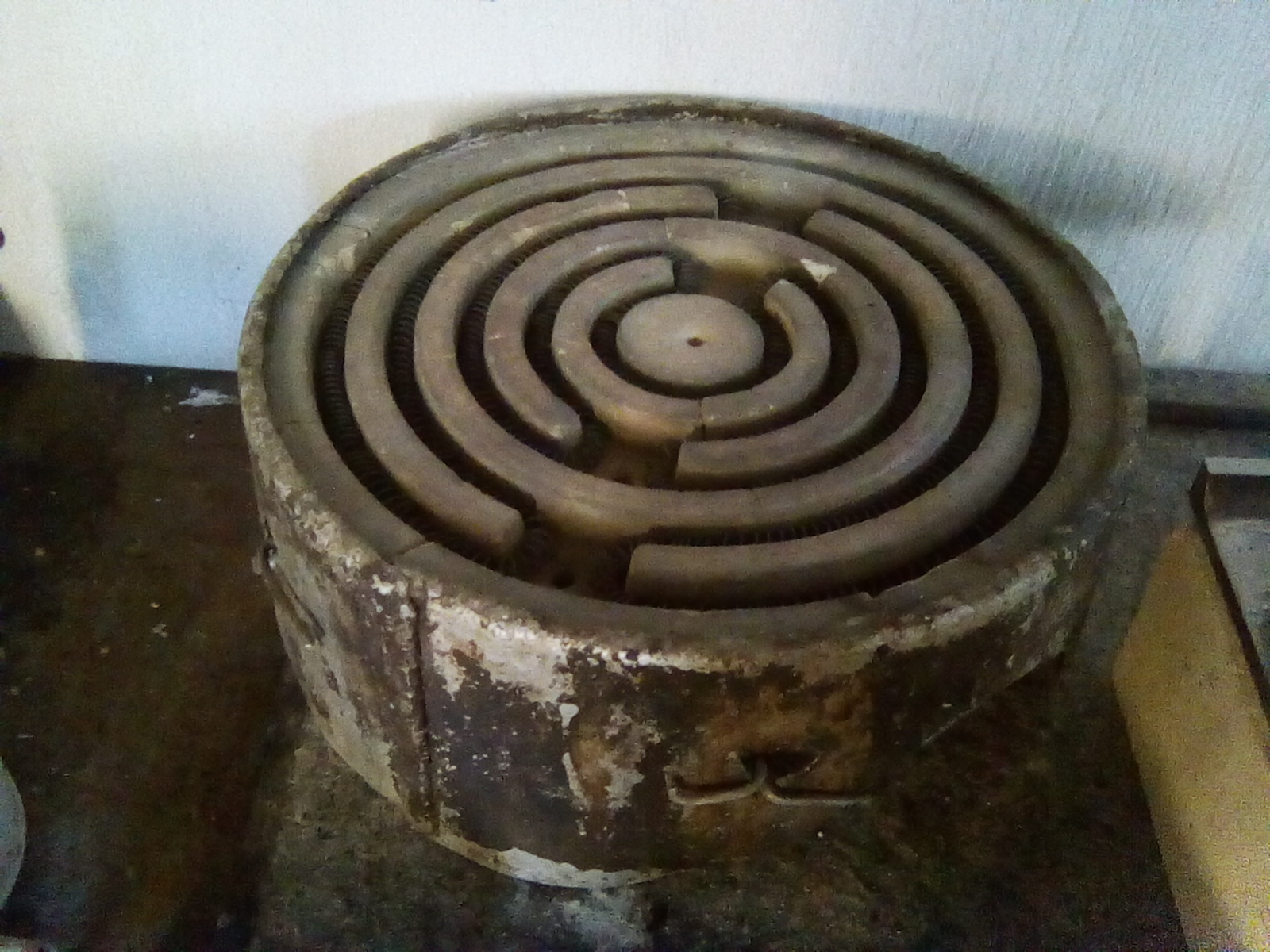

С минватой аккуратнее, я первую пробную печь делал, изоляцию минватой, так с нее постоянно пар шел вонючий. Гонял сутки под температурой, без изменений - парит. Так печь на даче и валяется... Или только под вытяжкой. Здоровье важнее.
Для дома использовал каолиновую вату.
Позволю выложить фото) то что было и как переделал, уменьшил, т.к. большой объем не нужен
Сообщений: 126
Голосов: 27 / 1
Ishitva, у меня та-же тема. Запах дикий, въедливый.... Вата ( брал каолиновую, но она у мну коричневая) или может жидкое стекло которое на замес раствора для скрепления шамотных кирпичей использовал???? что-то "пахнет".
гонял сутки на улице, потом в сарайке. Вытяжка есть над столом паечным, а вот прям к печурке наврядли подведу. Уже думал, Если в процессе запах не уйдет, перенесу литейку в гараж.
Серавно машины во дворе стоят, тока неохота evil_3 , "переезд хуже пожару" и время тратить жаль.
а пока-что :!! Есть противогаз...буду его "юзать"
Регистрация: 13.10.2015
Сообщений: 247
Голосов: 21 / 0
ВалерСергеич,
Запах от минваты 100%. Каллиновая вата может быть серая, белая, коричневая, но она не пахнет. А обычная минвата, тоже не горит, постепенно обугливается, но при нагреве из нее по-моему фенол выделяется (но точно не знаю), от него и вонь. Жидкое стекло не пахнет при нагреве. В противогазе много не наработаешь))) Лучше потратиться на огнеупор, чем потом на лекарства))) Закажи через интернет, или спишись с ребятами на форуме, которые ремонтом печек занимаются (я у них нагреватель брал). Они для себя по любому покупают, ну и тебе чуток. И вытяжка над печкой тоже нужна, хоть сквозняк :trubka:

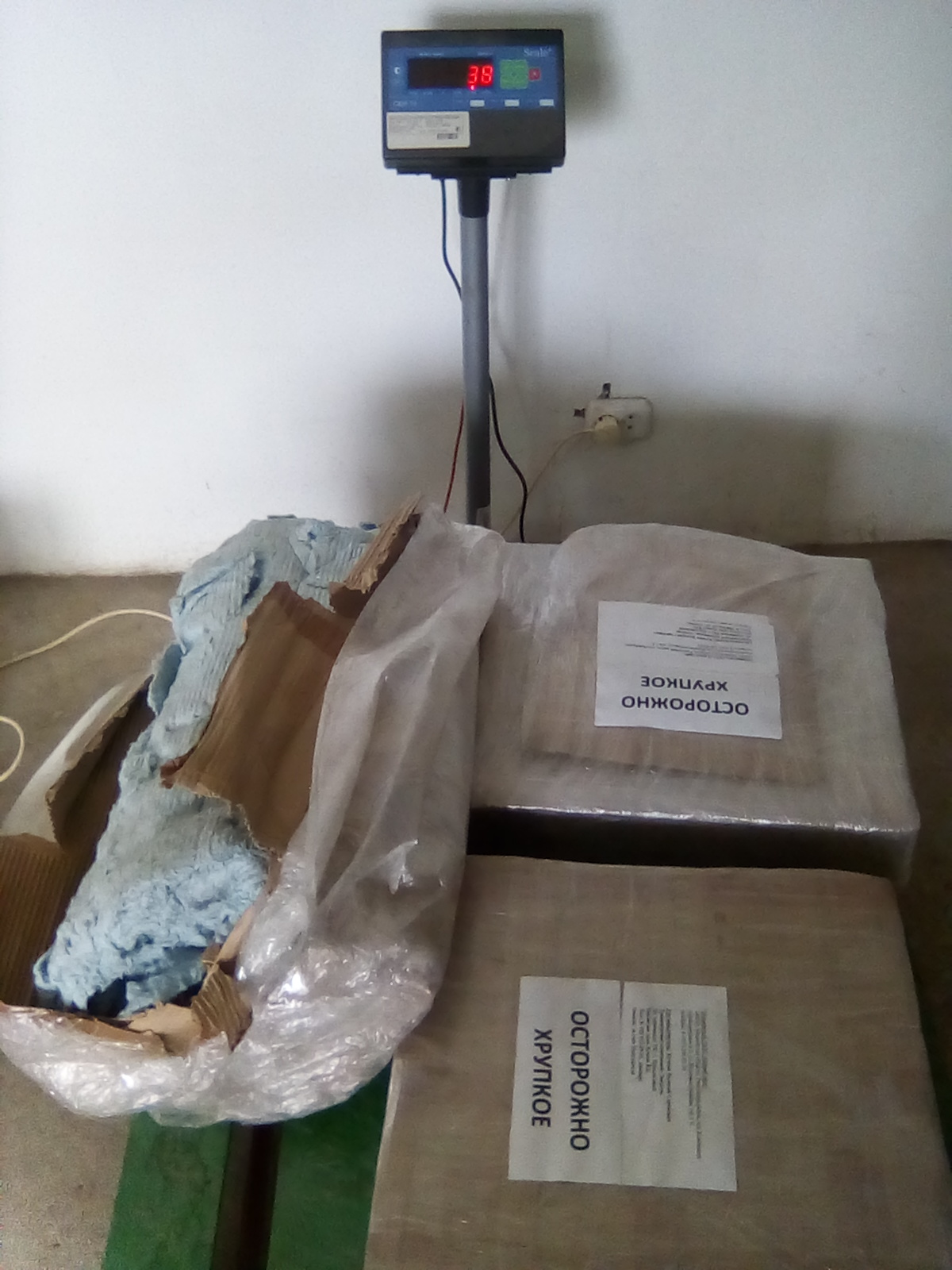

Заказал вату в керамикгжели, Ээээх!!!! Гулять так гулять..
Плита  ШВПХ-550 ,     Вата МКРРХ-150 ,   Фехраль GS SY 1.8mm. буду делать новую печку.
