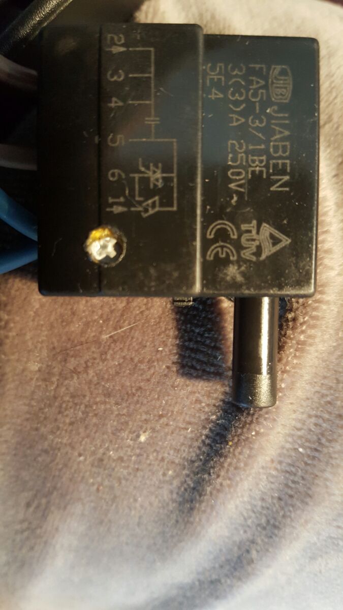

Всем доброго дня,
выпал провод из регулятора скорости Foredom.
Вариантов 2 куда его можно подключить : раз'емы 5 или 6.
Подскажите куда его подключить.

Aeterno,
Попробуйте так и так. Ни чего ему не будет. Как Вам понравится так и оставьте.

николай73,
На реостате есть схема, по ней 5 и 6 задействуют разные участки цепи. Я не пойму какой вариант предусмотрен изначально.

Aeterno,
Если по схеме - то тут я не советчик.(это Вам к электрикам нужно). Я дал Вам совет как делитант . Потому-что у меня куча кнопок - и я перепробовал кучу комбинаций по подключению бормашинки для пневмоштихеля. и по этому так уверенно заявил - что ни чего плохого в данном Вашем случае что на фото не случиться. Просто Вы сами поймете что Вам больше нравиться ( мотор по оборотам будет по разному реагировать на педаль)- как понравиться - так и оставляйте (ну на всякий случай проверяйте нагрев при длительной работе).

Странно себя ведёт реостат. Foredom SR стартует сразу с высоких оборотов, даже если нажимаю совсем тихо. Как-то можно это устранить или менять регулятор скорости?

Круто, оригинальный Foredom SR, куплен в полистаре 2 месяца назад.
Это уже много раз обсуждали на форуме что реостаты на форедоме летят так быстро что гарантия ещё не успевает начаться  :brows:  и не важно какой производитель Китай или США . Кстати на Гробете такое тоже замечено . Выход пока нашли один - менять на курок от дрели\шуроповёрта ( иногда приходится там внутри педали чуть поколхозить с посадочным местом) и только после такой замены педаль выдаёт плавный старт и служит долго.
Не подскажите какой лучше купить? (Производитель/модель)

Aeterno,
http://www.lspare.ru/01199.html типа такой я брал

Aeterno,
их толпа а электрик я вообще ни какой \ менять приходилось два раза на Гробет и раз сразу после неделе использования типа оригинального Форидома . Поступал проще , приходил в дом быта или там где электрику чинят и мне меняли . Последний раз когда "кирдык" Форедом и домов быта уже не найти то просто пошёл в магазин где торгуют дрели\шуроповёрты и там-же в магазине у них и рем отдел. Повертели они мою педаль , покрутили но в наличии такого реостата не оказалось чтоб по форме чётко подходил и в итоге чтоб не упустить монету то взяли с склада шуроповёрт новый и с него выдернули "курок" который встал в педаль очень чётко. Ну и Алеб ссылку дал где курок с оранжевым регулятором - да считаю что такой курок лучше и можно получить очеееень плавный старт бормашины. Мне меняли реостаты которые были с оранжевым регулятором - был доволен.

Я подсоединила вход от сети в контакт 1, а выход на бормашинку к контакту 6 и все плавненько заработало )
