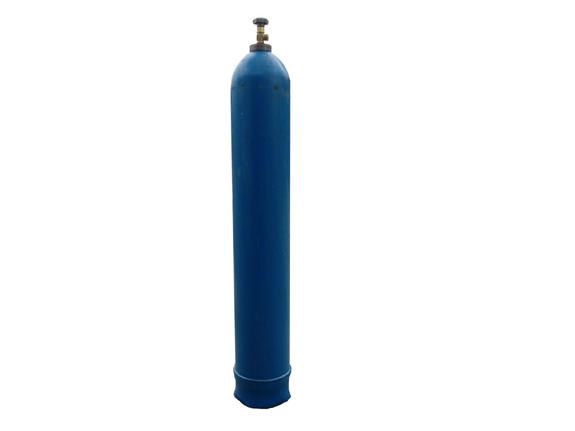

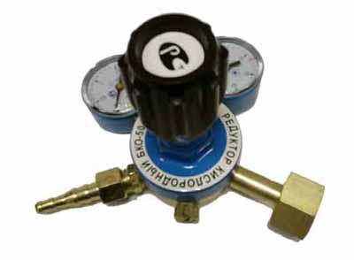

Михаил, к такому баллону можно соединять эту горелку?
Через такой редуктор
Изменено: Dagmen - 24.06.2017 08:27:34
Регистрация: 27.02.2012
Сообщений: 2066
Голосов: 131 / 31
Dagmen,
Да, можно
Регистрация: 08.01.2006
Откуда: Дагестан
Сообщений: 2698
Голосов: 301 / 98
Dagmen,
Да, можно
Спасибо. А интересно с магистральным газом, который в дома подают она будет работать, или обязательно кислород+пропан? Давления в магистральном мало или ..?
