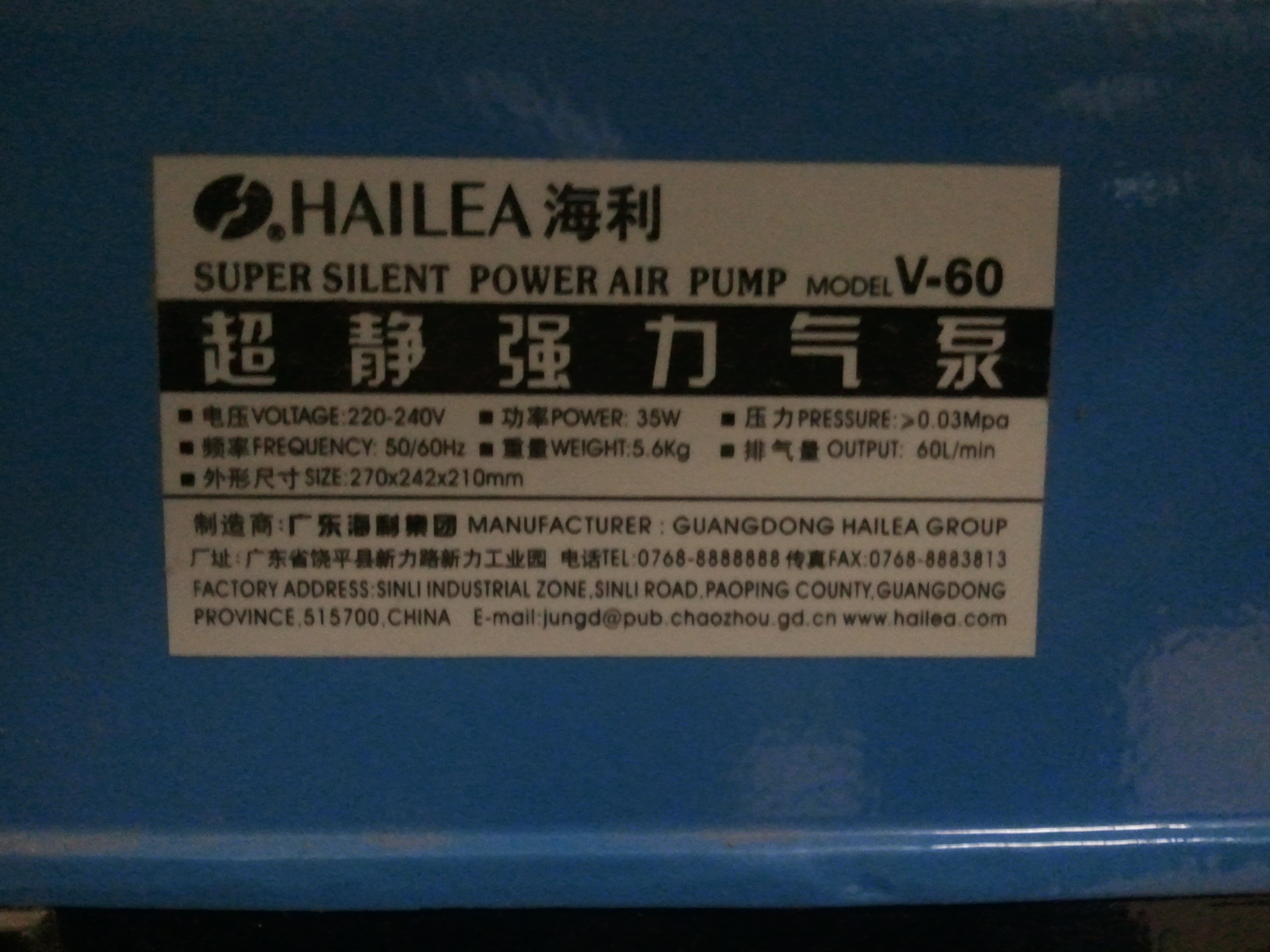

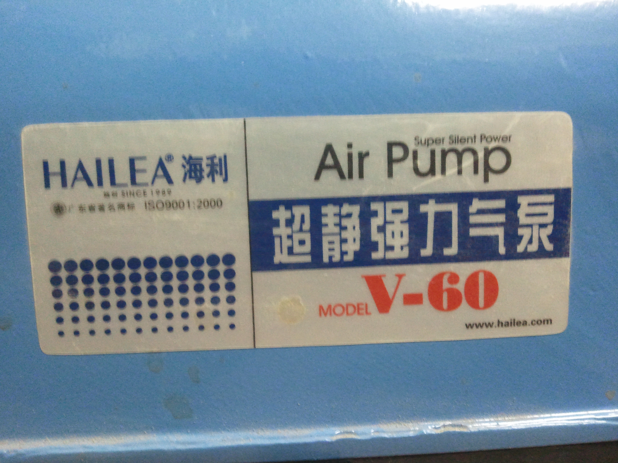

Компрессор вот такой

vkek9397,
Регистрация: 27.01.2016
Сообщений: 1458
Голосов: 244 / 3
vkek9397,
Бирка с другой стороны. Надеюсь по марке найдете компрессор.
