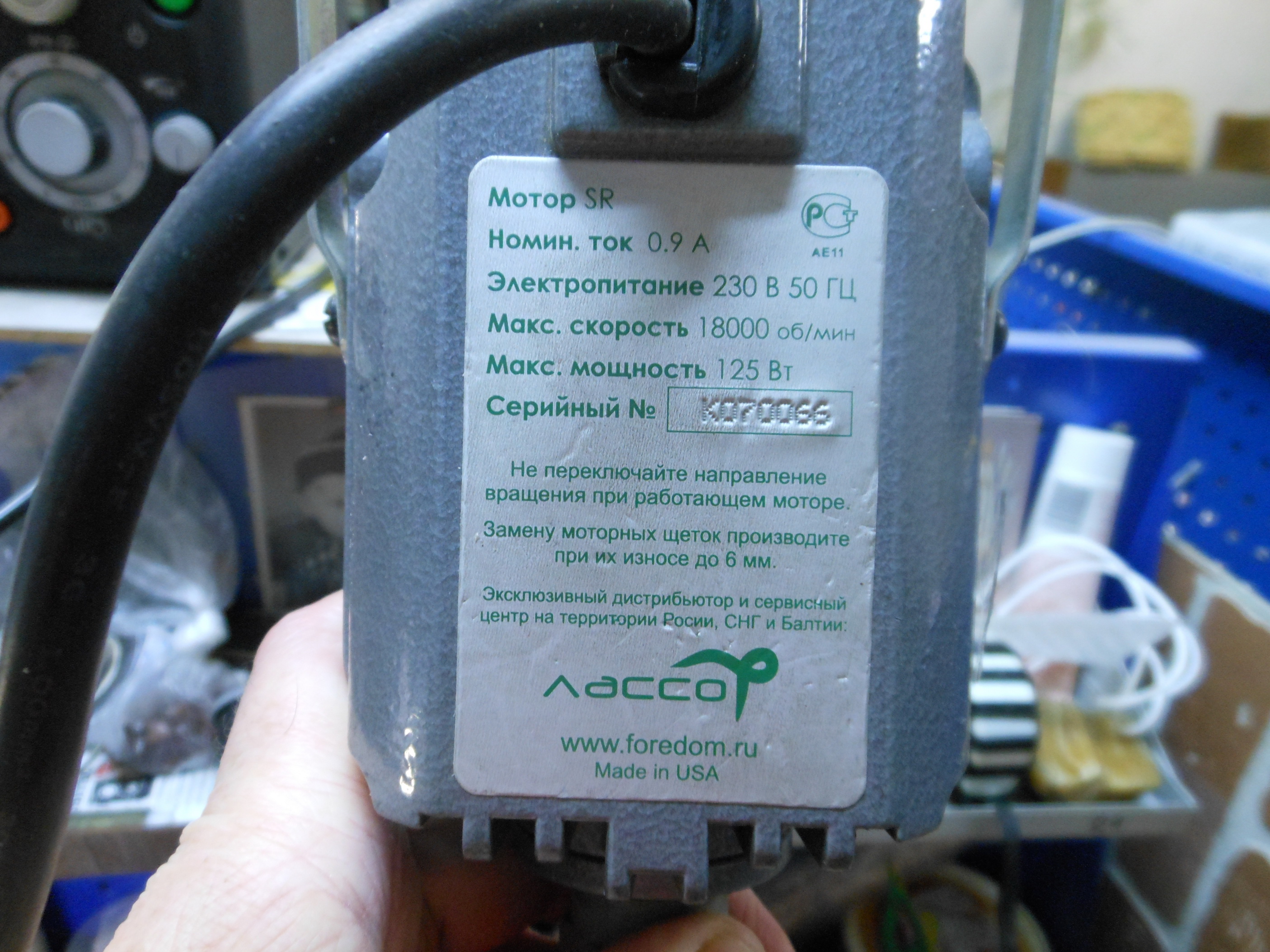

Машинки у Форедома на 1/6 л.с. - 125 Вт, пускай это даже механика и они потребляют больше.

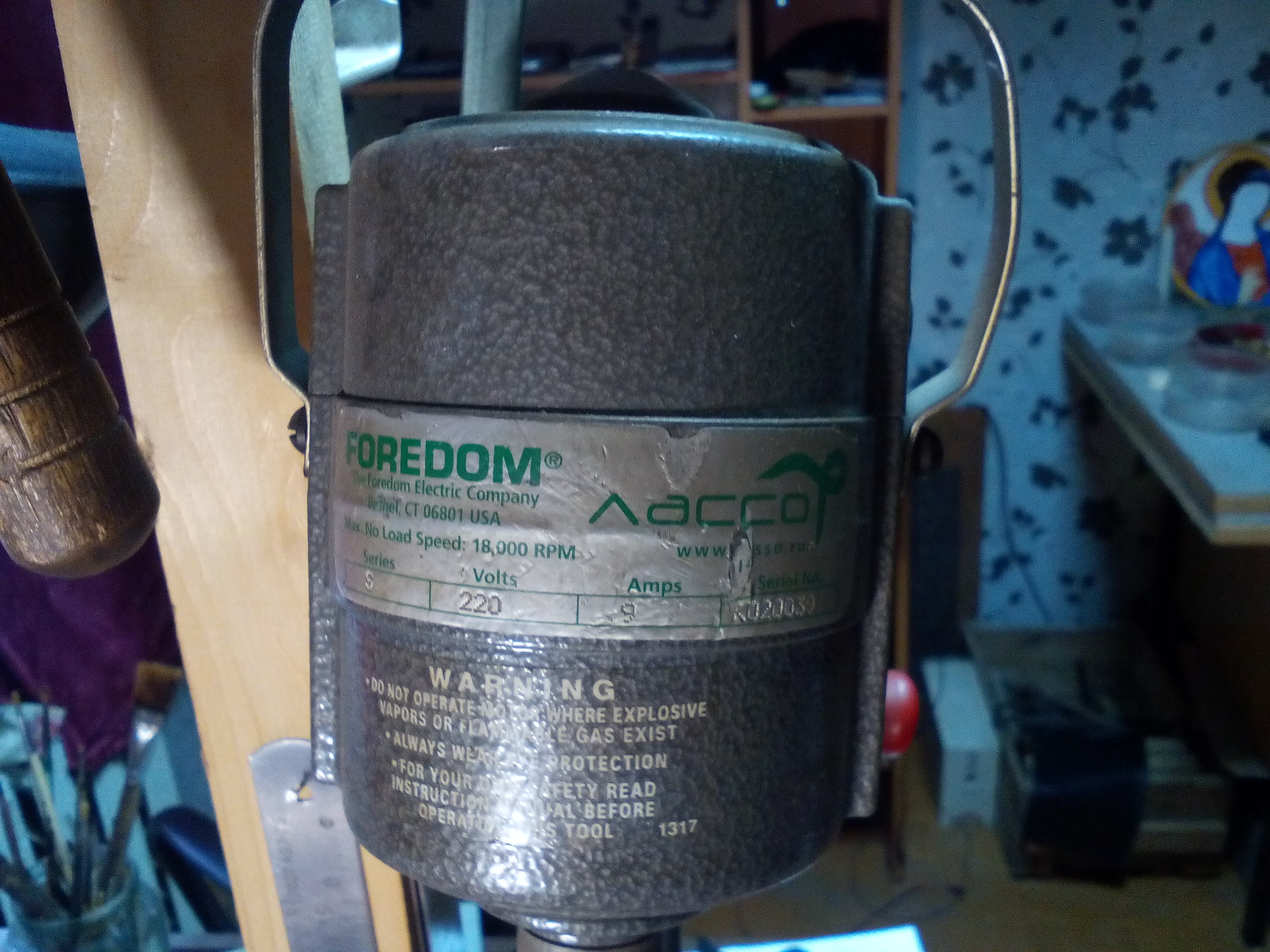

Электрику можно просто узнать, помножив вольты на амперы. У тебя на машинке 220х9= примерно 2 кВт.
Фото китайской от Яниса 230х5 = 1100 кВт.
На моей машинке 220 В, 2,4 А - 500Вт
Что-то мне кажется, что амперы у форедома какие-то левые, иначе твой должен потреблять как муфельная печь. :biggrin2:
Проблема написания циферок от балды, конечно присутствует, и просто так сравнить машинки нельзя. Но мне почему-то не верится, что увеличение мощности в 1,5 раза (350 твоего приятеля и 500 моя) может дать такую разницу - одна не может сверлить сверлом 1 мм, а другая кромсает десятимиллиметровой карбидной фрезой все подряд.  Производитель так понимаю БМ в обоих случаях, значит ватты и амперы меряются одинаково. Нужно было сдавать по гарантии.

Sd768,
Не, не! )))) На фото плохо видно, но там перед девяткой запятая стоит )) 0,9А
точно. :)  Пошел глянул на движок форедома, который у меня валяется ".5".
А я думаю, что за фигня, маньяк из Профиля мерил что форедом потребляет, больше 700 (680 вроде, нужно будет пересмотреть) Вт даже если вал застопорить не получалось. :)
Но проблемы это не отменяет. У Блек Даймонда машинка на 200 Вт БМ работала не хуже форедома, у меня, сам видишь, какие нагрузки испытывает, а такими фрезами и фанеру, и оргстекло, и латунь, и  Ст 10-Ст 20 грызу и нержу бывало. В общем, нужно разбирать и разбираться, что с машинкой, это брак, а не правило (хотя, брак может тоже быть правилом).  :)

У вас серия S они на 95 Вт, самые мощные у форедома на 125 Вт, это SR серия.
