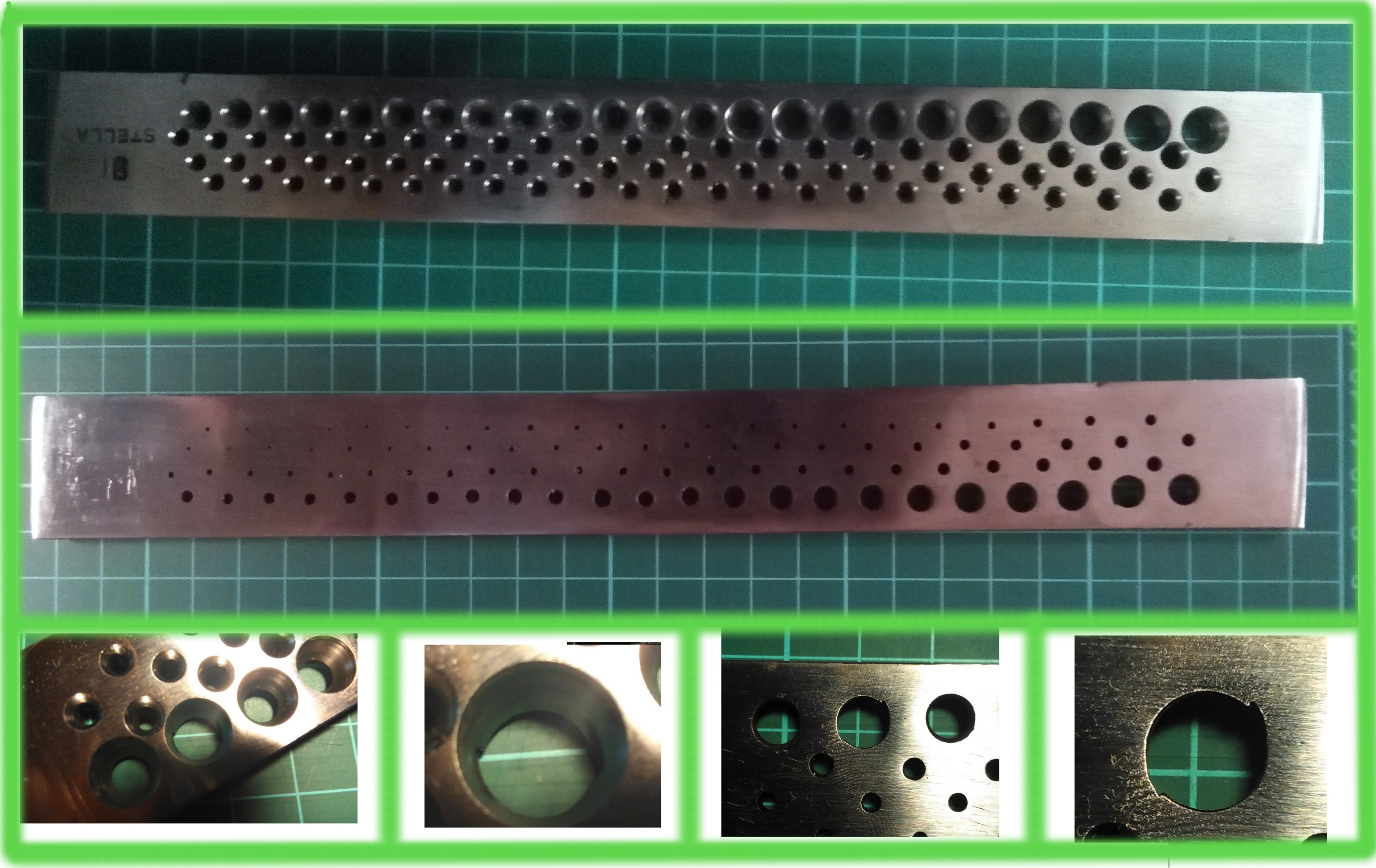

Вот это чудо.
:biggrin2:  Ну да. И я про такую-же написал. Фигня не фильера.
Я ещё армянскую покупал. Дешевле ЮМОвской, но качество неплохое. Только изготовлена не так аккуратненько.
там распушки нету ))
ужассс
Изменено: amigosan - 26.04.2016 19:29:50
Регистрация: 09.03.2016
Сообщений: 52
Фигня не фильера.
Да судя по всему это и не фильера даже, а предмет отдаленно таковую напоминающий))

там распушки нету
Имеется ввиду фаска на выходе? Вроде кое где есть)

(amigosan 26.04.2016 19:29:37) там распушки нету
Заход в фильеру распушка,основной диаметр это калибрующие кольцо,фаска на выходе нужна что бы при обрыве не драло проволоку.

Morkovkinator,
Да полирнуть просто, чтоб трубку не царапало.
amigosan,
Спасибо, очень полезно.
Если не секрет, откуда чертежик? Может там табличка с размерами есть?
Интересно отношение h к d
Чем плавнее заход,тем меньше сопротивление лучше результат.
Там от диаметра и профиля зависит,есть на эту тему толстый книга с гостами ))
Под снимите фаску на выходе,и полерните гоей и войлоком.
но не советую вникать,купить с ТС вставками и радуйтесь )
Привыкайте работать хорошим инструментом,вам надо делать заказ,а не мучится)
Размен своего времени на деньги должно быть правильным)))
И купите воска,лучше пчелиного)

ВЫКИНЬ!!!
Не стоит она тех денег что ты за нее заплатил, а тем более вложишь.
Не забудь еще сколько времени и труда.
Да и трубки желательно на хорошей фильере делать.
