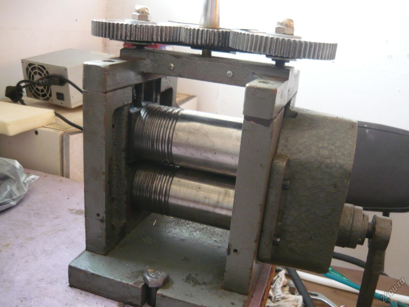

Уважаемые участники форума, помогите с идентификацией вальцов.
Продают у нас в городе, просят 8 тыс.
В описании говорят, что пластины катает отлично, а проволока не идеальна...
"диаметр валов 64 мм максимальный развод 6 мм.редуктор есть"
Я заметил, что ручьи круглого сечения... это нормально?
Собственно, хотелось услышать рецензии, для дальнейшей покупки или нет. Спасибо.

Кажись PEPE tools

Погуглил, вроде как не похожи.
Вопрос один, круглые канавки это хорошо или нет? Может валы самопал?

Смотря для чего - если под проволоку - то после круглых даже проще через фильеру тянуть.

Написал продавцу... ничего вразумительного сказать не может... хз в общем.
Просто у нас такие вещи в принципе б/у не продаются, а тут на аукционе выскочили.

На круглых ручьях проволоку катать не получится, пруток перекручиваться будет. Я вообще не понимаю для чего так сделано.

Ну да, получается полезного из этих вальцов только листовой прокат.
Так бы если лишний раз не насиловать В9, которые я хочу приобрести...
взять эти для листов, но только не за 8 косых. Как думаете?

Если из нормального металла сделаны то почему бы и нет) Ручьи тоже пригодится могут, овальный профиль катать)

Круглые ручьи не для проволоки, а для различного профиля проката под обручалку... :trubka:
сомневаюсь что они выдержат прокат пластин. если В9 хотите приобрести, то эти вам зачем? В9 тоже пластину катают и очень хорошо. а чтобы валы не насиловать их смазывать необходимо регулярно

А зачем тогда в продаже вальцы только с гладкими валами или только с ручьями?
Наверное для распределения нагрузки в том числе.
Намерений не менял, буду брать либо в9 комб, либо они же с возможностью подкл электропривода.
Не потому что деньги некуда девать, а для того что бы не платить дважды.

Валы проточены под обручалку.  На вальцах двух одинаковых валов не должно быть. Значит один вал лопнул и его заменили таким же и получилось хрен зна шо! Теперь пытаются впарить. А под проволоку только квадратные ручьи.

Я так и понял... что лабуда какая-то.
Просто хотелось услышать мнения профи. я то так пока, верхушек нахватался)

Купите новые! Вальцы берутся один раз. Основной инструмент. Старые мастера говорили: не жалейте денег на инструмент! Удачи!

Решение принято, связывался с менеджерами ЮМО уже.
Доставка копейки. Цена даже ниже стала на маленько вроде.
