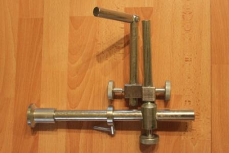

Доброго дня!
Мы усовершенствовали штативы на основании всех Ваших пожеланий. Сейчас наша конструкция крепкая, не хлипкая. Хорошо маневрирует, надежная.
Вот теперь они такие. Хромированные.
Сможем изменить конструкцию под Ваши потребности.

Irina Hitrova,
цена ?

Фотографии специально такие мелкие, что бы побольше вопросов задавали?
Измеряй микрометром. Отмечай мелом. Отрубай топором.
Irina Hitrova,
А в чём заключается усовершенствование, в хромировании? Так это не нужная цыганщина. На столе у ювелира куча всякого блестящего железа и не только, и это утомляет зрение. Многие делают вид что это им не мешает, и глубоко ошибаются.
Оксидированная стойка была лучше.

Irina Hitrova,
А крепление к столу? Один болтик и флянец миллиметров 30. Вы когда нибудь работали с микроскопом?  зато хромированный блестящий! Зачем предлагать фуфло!
ranting_w Вот чего наезжать на людей?  Написали, что и конструкцию смогут изменить, под клиента. Мне кажется, что если захочешь и заворонят. Тем более это проще чем хромировать.  Думаю и флянец смогут усилить.

Прежде чем делать изучи тему, а потом предлагай. Сколько хламу наплодили! А начинающие берут а потом мучаются. А  главное в штативе жесткость, а ее там нет!  Так что.... вот так!
У меня столешница из 55-ти миллиметрового  лиственного щита, заменил нижний флянец на больший, затянул покрепче, стоит хорошо, не расшатаешь. Затягивать круглые гайки на подвижных сочленениях неудобно, думаю заменить их простыми болтами с накидным гаечным ключом. А вообще конструкция не очень удачная, такой как ниже на картинке наверное будет лучше, не надо удерживать на весу головку микроскопа при приведении его в рабочее положение и обратно.

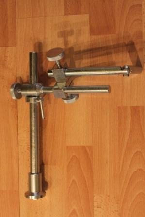

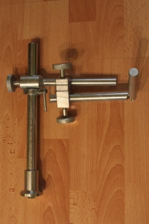

Регистрация: 17.06.2014
Сообщений: 2
granto,
Доброго дня!
Цена - 3100 рублей.
Конструкция не хлипкая, крепкая. Сейчас попробую выложить фото в больших размерах.
Вес - чуть более 4 кг. Изготовлен под микроскоп МКБ, 20 мм. Болты закрепляют очень хорошо. И расположены они как раз там, где надо. Удобен в обращении. Не надо постоянно снимать с крепления. Просто отворачивается в сторону, когда не нужен.
А хромировать стали потому, что закаленные выглядели не совсем привлекательно.
Изменено: Irina Hitrova - 04.03.2015 06:33:10

Irina Hitrova,
Ирина в целом ваши штативы внушают доверие от части. Например они наверно мощные , не из хилой трубки . Но не совсем верится что вы учли пожелания потребителей.
Имею мнение что низ упора о верстак нужно выполнять на много больше в диаметре . А где кольцо которое будет снизу верстака ??? или его потом самому заказывать токарю и икать попутно болт которым крепить этот штатив. Итог имеются косяки а ценник как за правильный инвентарь .
уточните = а что там калили ? или он весь закаленный для страхующей надёжности ?
 А ещё имею мнение что вы его выполнить-то выполнили а опробовать нет. Попробуйте его закрепить на верстак и навесить микроскоп - башка микроскопа упадёт\провернётся на горизонтальной рейке т.к. там затяжка подвижного шарнира у вас будет от руки = рукой так сильно не затянуть такую маленькую крутилку. Крутилка конечно красиво\эстетично но работать не будет - нужна рачажная затяжка или под ключ и длинным рычагом.
 Короче ваш экземпляр " сырец" хотя за 3100 может и так сойдёт  :trubka:
