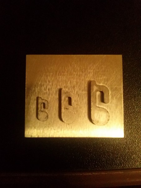

Здравствуйте, сегодня получил посылку с вырубкой
не могу понять как он собирается, такое ощущение что под отверстие место одно.

собирай из трёх частей т.к. заход маленький ( коротковата глубина внутри) и возможно потерять цепь если замок будет из двух частей и помни что эти замки только для цепей = на браслеты  :lac:  :non: .  Чтоб собрать тебе придётся три элемента зажимать в тиски ( для ровности ) и сверлить сразу три ну и ось сразу вставлять.

а ещё эту вырубку делал или идиот или ... т.к. на каждый из трёх размеров должно быть два пуансона(вырубника) = один рубит внешнюю сторону а второй рубит центр с кольцом для соединения с концовкой цепи  :brows:  а тебе придётся самому припаивать кольцо и потом или зачищать пайку или другой гемор типа в отбел. Если решишься всё-таки использовать то под ось сверли как можно ниже = ближе к месту куда колечко будешь припаивать - так труднее расстегнуть . Хрень ты купил - извини за правду и с этим даже ширпотреб и то не рентабельно из-за халатности-тупизны и не знание дела изготовителем данной вырубки. ИЛИ тебе продали только одну часть а вторую нет  :(

тут один выход чтоб спасти затраченные деньги за вырубку - это делать ось в замке из трубки = отверстие в трубке будет служить как ось и как отверстие для переходного кольца от замка к цепи - надёжность сцепки наверно будет под сомнением или очень плотно расклёпывать трубку чтоб части расходились туго и как это понравится клиентам  ranting_w сначала туго а потом разБултыхается ?

да капец, я поторопился. буду побывать менять(
