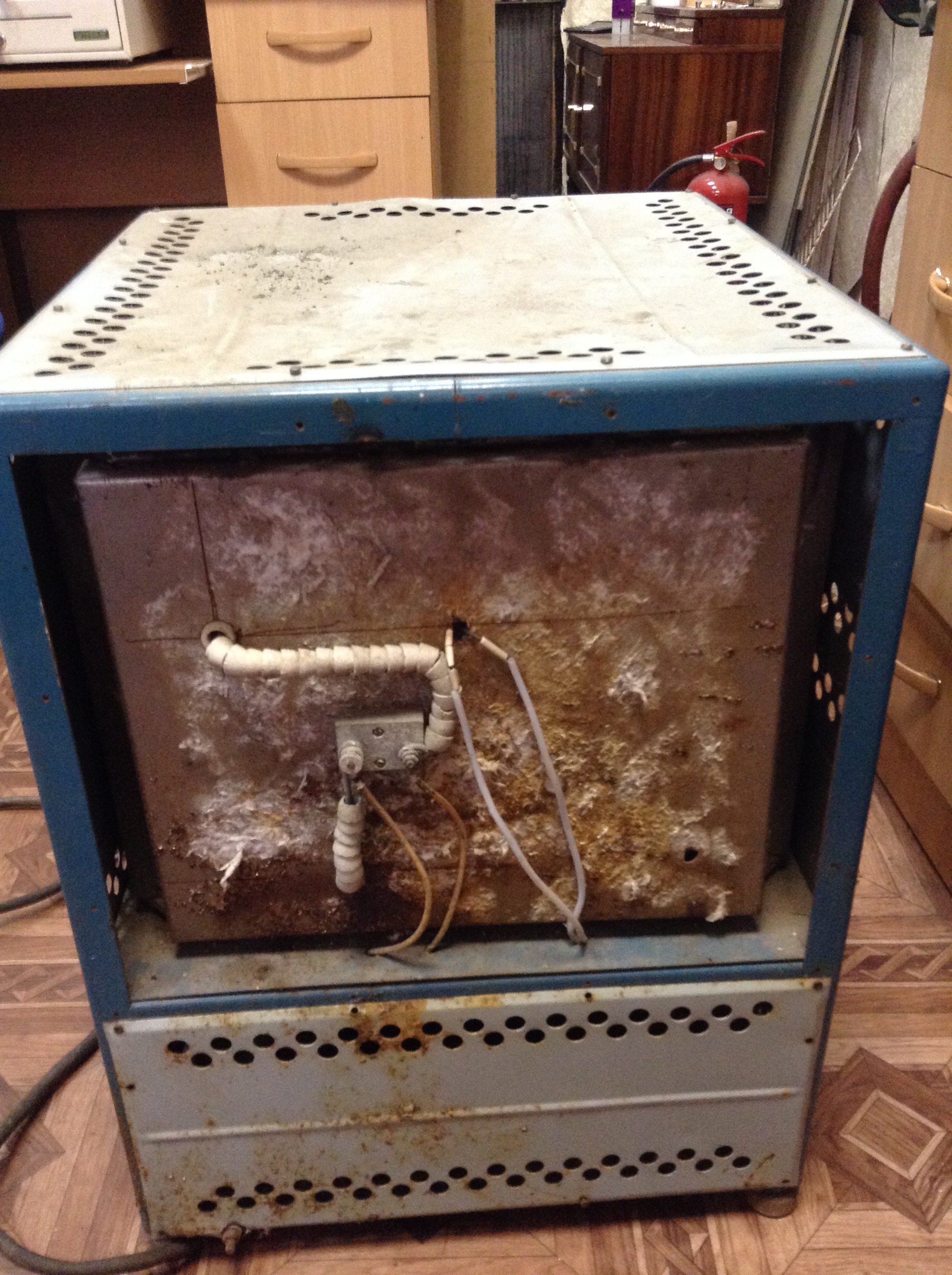

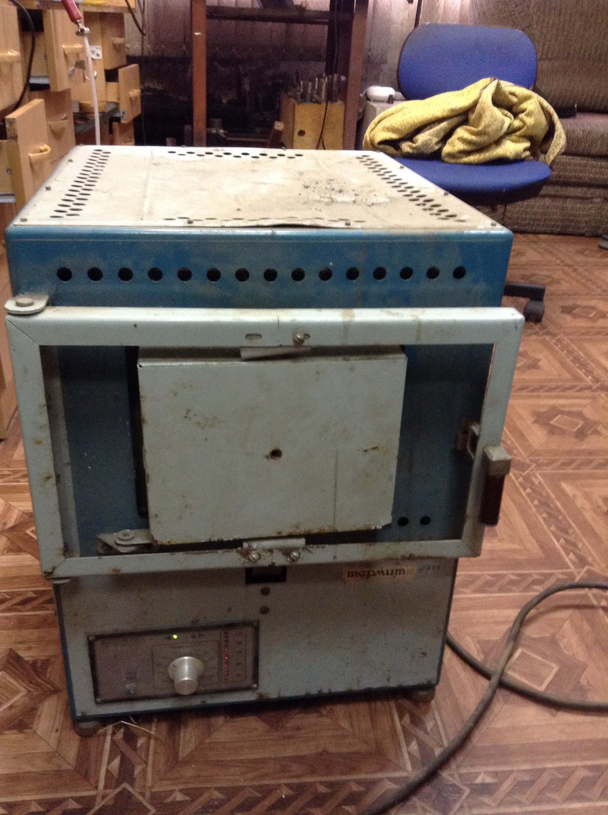

Здравствуйте, подскажите пожалуйста: Мне предложили печь муфельную называется "термит", продавец сказал чтобы я поглядел в инете сколько такая стоит, я такую найти нигде не могу,
Программатора в ней нет. До 300 градусов грелась 50 минут. Ну и по ее виду может оцените на вскидку.

Здравствуйте! Печь не исправна - долго греется. Чтобы проверить, нужно подключить напряжение напрямую к клемам с бусинами и засечь время до начала покраснения если оно конечно будет.

Может просто из за того что старая поэтому долго, или старая тоже должны быстрей греться?!?

siv21102,
моя печь за 15 минут до 800 градусов нагревается.... хотя тож не первой молодости)
