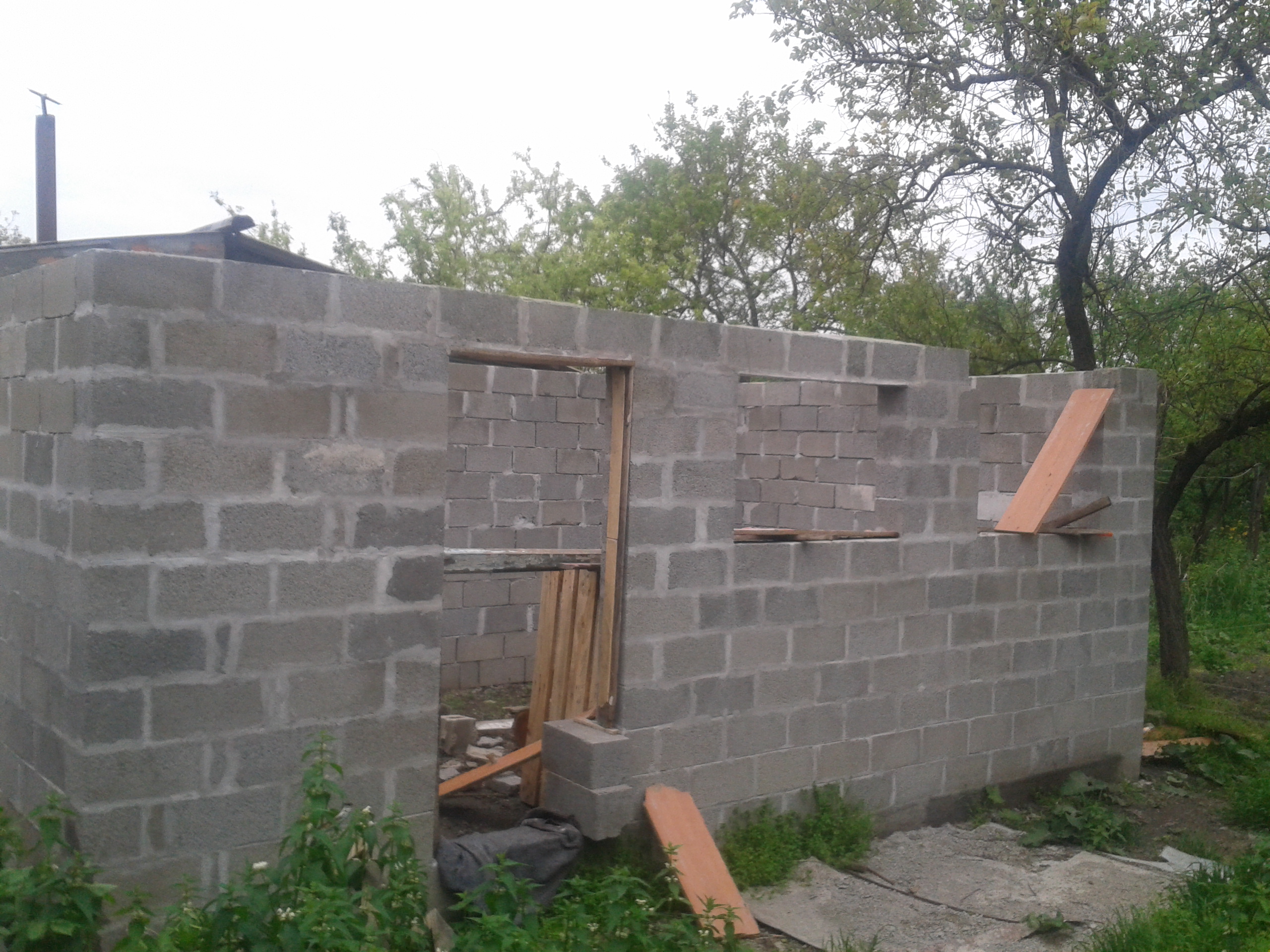

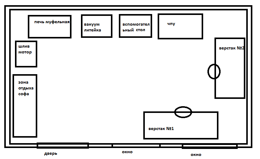

начал строить мастерскую 18км м . два окна одна дверь буду пробовать размещаться хотел бы помощи советом к размещению и удобству оборудования и других полезностей . постораюсь выкладывать фото процесса и начну с фото того что есть сейчас на данный момент .

а насчет отгородить проблема пыли и других газов например .
Задай себе сам вопрос - " Какой процесс выполняемых работ тебе не даёт пыли ? " -ответ любая операция в нашем деле с пылью с разницей самой пыли и её частиц. Хоть пыль от полировки, шлифовки, талька или пыль от модельного воска  будут. Газы и прочую вонь минимизировать вытяжкой и сколько точек всасывания этих паров и газов решать только тебе на твоём месте. Сам понимаешь и ведь ты будешь ещё развиваться и всё полюбЭ не продумать - всё придёт в процессе работы. А вот делить твои 18 квадратов ещё перегородками и стесняя восприятие пространства это наверно будет похоже на то как посадить себя в тесную кануру. Возможно ведь огородить литейку просто боковой перегородкой и там отдельную вытяжку но не так чтоб литейка в отдельной комнате при 28 квадратах. Ну а там хозяин - барин , мы ведь только высказываем свои мнения и то что возможно ты не учёл = пиши, черти , подгоняй под себя и потом покажешь нам и скажешь что мы забыли и ...... короче сам нас тогда научишь как опытный  :)

tof71,
я не спорю я размышляю . чуть попожа продвижения буду выкладывать думаю можно не один раз еще подумать .

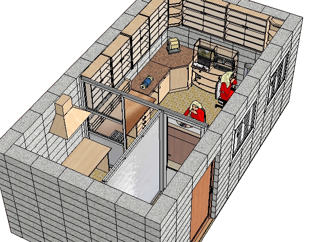

granto,
Про перегородки, у меня было помещение 45 кв,м. без перегородок потолки под 6 метров, красота все видно где какая температура, и где чего происходит. Хотя была возможность разгородить, но не стал и не пожалел, т.к. со временем прибавилось столов верстаков, и с расстановкой проблем не было.  Вытяжной шкаф с хорошим канальным вентилятором решение проблем запахов. И ряд тумбочек у меня был на колесиках, надо пододвинул не надо укатил.

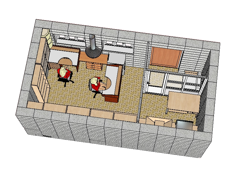

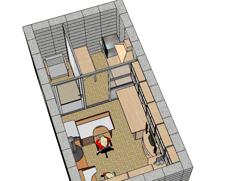

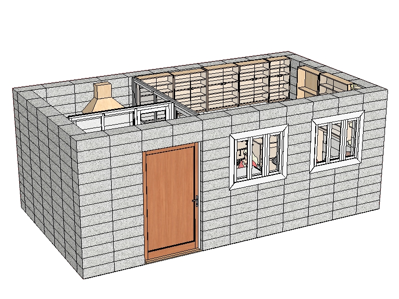

Варианты планировки, мне кажется, еще будете менять не раз. Вот еще один вариант, как оставить и отдельную зону, и, одновременно, опеспечить свободный вход.

Голосов: 295 / 16
Вот она мечта  angel ...

Леонид,
ни чего себе форм фактор с трансформером :)

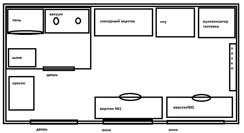

Действительно ещё не раз будет меняться  :brows: . Сейчас глянул на схемы помещения в сообщениях # 10, 37, 65 вроде всё красиво и возможно даже удобно НО вот посетила сегодня мысль что есть упущение в этой планировке по верстакам а именно надо искать место слесарному верстаку на котором тиски и в которые чаще всего зажата фильерная доска = и смысл в том чтоб тиски были там с фильерами чтоб осталось место для манёвров когда тянем проволоку. Ведь бывает что проволока вытягивается не 1 метр и не 2 метра и перехватывать её ой как не охота чтоб продёрнуть за один раз в фильере = вообщем нужна беговая дорожка где с проволокой бегать при волочении  :)  а то помню у нас в одной из мастерских фильерную доску так поставили что когда проволоку для филиграни или на толпу цепей волочили то аж в коридор на входную лестницу приходилось выползать и иногда заказчики наблюдали эту картину  :blink:  и сразу вопрос - А чЁ вы тут делаете ? они думали что нам проволока сама с небес сваливается как нитки на катушке  :bigwink:

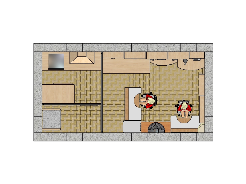

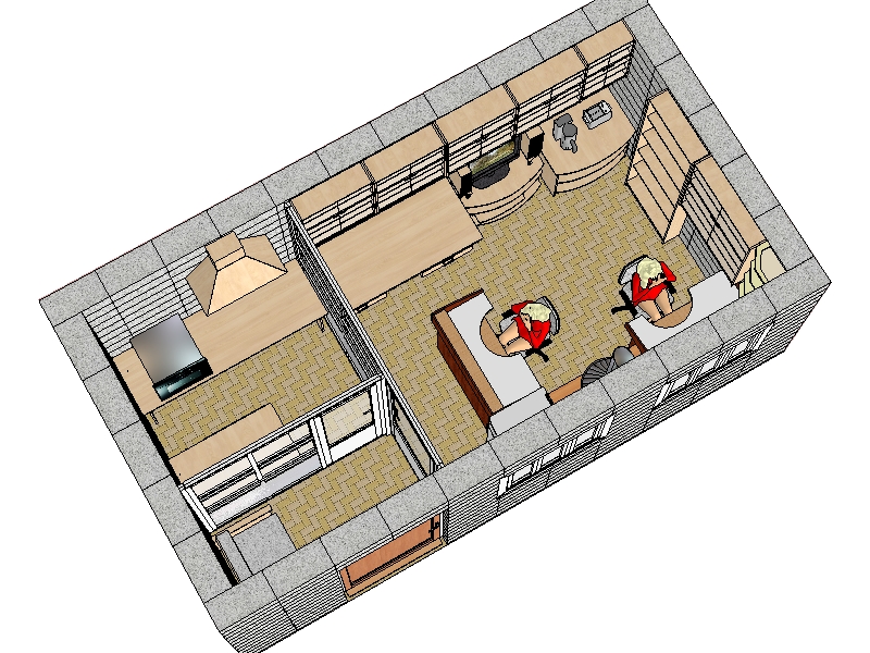

Чесно говоря, во время наброски планировки, ничего не обдумывал - сопоставил что первое пришло на ум. Но поздже тоже подумал об этом.  Для маневра место вообще мало. Первый вариант  - это тиски поставить на слесарный верстак ближе к перегородке. Тогда проволоку можно тянуть по "техническому проходу" к входной двери. Растояние будет 2,5 м. На крайний случай, второй вариант, тиски закрепить в летейной комнате ближе к торцовой стене. Тогда проволоку тянуть из литейки в основное помещение. Растояние будет - около 5 м.
Ну мне кажется, неудобство в другом. По плану ЧПУ стоит возле слесарного верстака, слева от углового стола (мойка, галтовка). На мой взгляд - это не очень хорошо. Его, наверное надо поставить вместо стилажа у торцевой стены (за спиной у рабочего), а возле верстака поставить полировку.
Типа этого:
