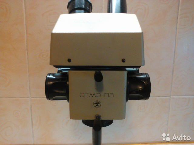

Купил новую голову ОГМЭ-П3(МБС-10) Лыткаринского завода.
При просмотре то в один, то в другой объектив, оказалось, что нет совпадения по осям.
При проверке по линейке при увеличении 8X*1 смещение вверх и в сторону 1мм.
Если работать более получаса, начинает болеть голова.
Скажите где можно отюстировать микроскоп или можно это сделать в домашних условиях?

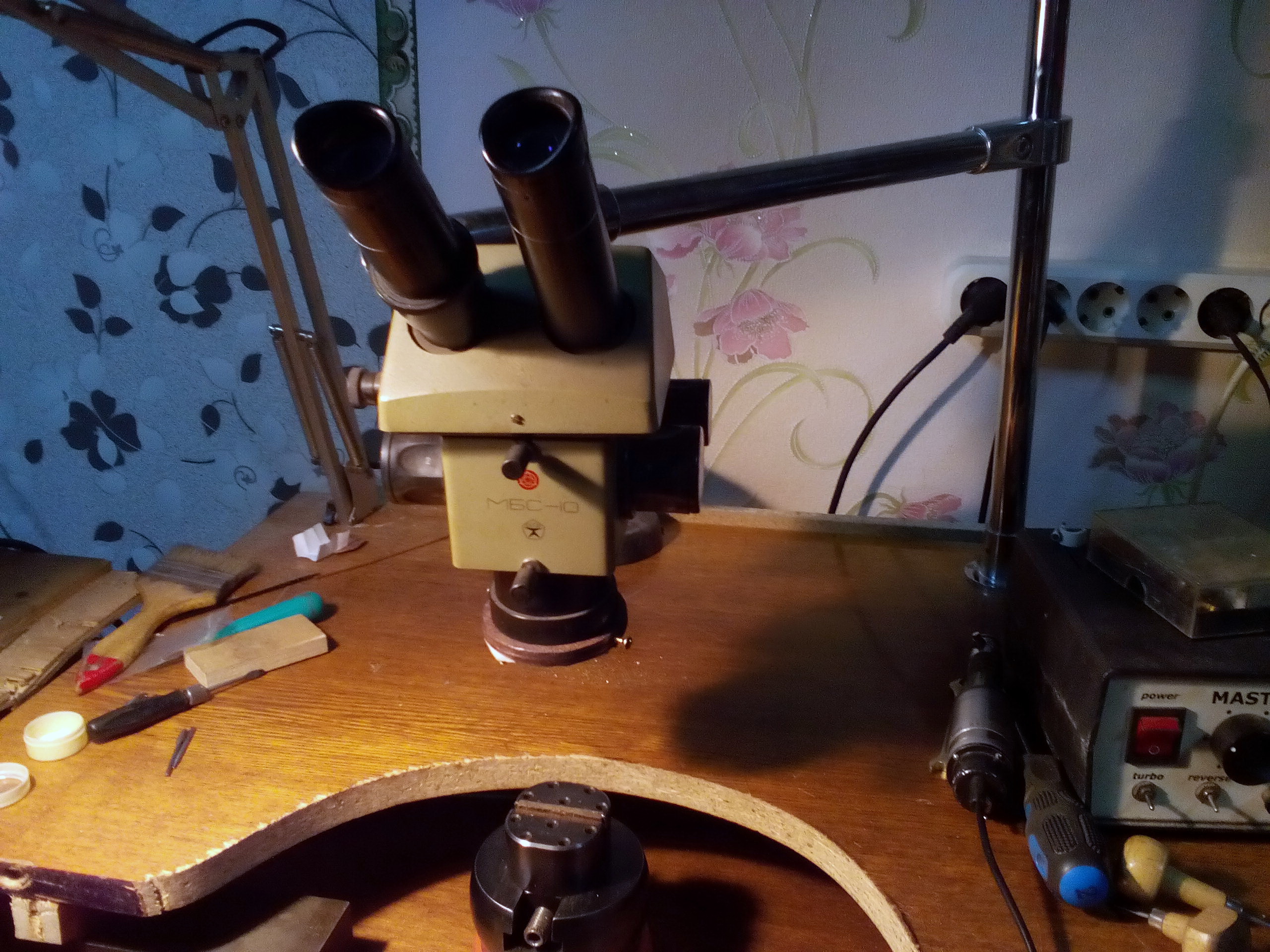

ух, это не мой кирпичик в кино засветился?  :)
и как такой штатив? Не возникает желания вертикальную стойку залить эпоксидкой с наполнителем?
Не возникает. Собираюсь перевернуть стойку вниз и сделать упор, чтобы микроскоп не свалился ненароком.Как-то так
у меня просто есть нечто подобное самостоятельной сборки, хлипковата конструкция. Сейчас мне правда сварили страшную ржавую кракозябру, почищу и буду ее использовать, а эту отдам жене.
