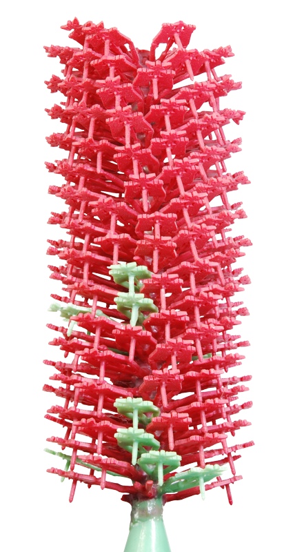

NovikovAlex,
Впечатляет - такую даже не в металле уронив можно ноги отшибить. Но есть и вопрос - а почему стоики или скажем так ТОРЧКИ на элементах наоборот -тоесть сейчас на фото они вниз а вот когда елка будет уже в литье то они получатся в верх и наверно их труднее будет пролить по причине что метал будет падать и сосаться в низ и в бок - но не как не обратно к заливной воронке - пж просвятите молодого и не опытного. ПОЧЕМУ ПРИПАЯЛИ К ВЕРХ НОГАМИ ???
падать расплав будет в стояке, а через эти значки он уже будет продираться с некоторым трудом....и ему уже будет пофигу: вниз, вверх или вбок......а вот "сосаться" он будет охотнее в сторону перфорации, а к стояку пойдет с трудом - там формомасса очень загазована....поэтому всякие финишные торчки направляют в сторону перфорации, где встречное давление газа пониже, а не к стояку, где все сильно наоборот.....
Изменено: bazzl - 02.03.2013 03:24:34

bazzl,
прочел, спасибо, хотя умом пока не понял.
а если торчки в низ как мне думается - то какой результат по вашему мнению будет. Рассудите ваше мнение в слух ...
tof71,
Здесь только положиться на опыт человека. Коль уж собрал такую гарну елочку, то наверное не в первой такими объемами льется. А сила гравитации, которая тянет к низу и вроде-бы должна способствовать проливанию "торчков" направленных книзу, здесь столь незначительна, по сравнению с силой вакуума , что ее можно в расчет не брать. Здесь где-то недавно человек рассказывал как снизу льется в опоку, для пролива сложных моделей ( правда вроде не ювелирных)
Эт точно - только и остается верить и удивляться. Может всё-таки дадут как понять что в верх тоже что-то толкает металл и какой силой он туда пихается в эти торчки.
а чего тут удивительного? и вверх, и вниз, и вбок расплав толкает инерция и давление стояка...а навстречу расплаву давит сжатый при падении-просачивании газ (воздух, как правило)
форма – как губка, пропитанная воздухом…..при вакуумировании опоки воздух медленно просачивается только на небольшом участке этой губки от ближайшего к перфорации торчка, вся остальная масса воздуха внутри материала формы покидать насиженного места не собирается, пока расплав не заткнет собою стояк…вот только тогда начинается вакуумирование всего объема формы начиная с периферии и заканчивая стояком…процесс этот неторопливый, и пока падение давления доберется до слоев формы, граничащих со стояком, литье уже простынет
такштааа.....всякие торчки с сомнительной проливаемостью в гуще восковок лучше не прятать, к стояку не направлять, а выносить по возможности в нижние ярусы опоки, поближе к перфорации или нижнему торцу формы, направлять вниз, а не вверх....и все это более-менее-туда-сюда....компромиссное, короче, занятие
зы - с наклоном восковок к стояку тоже некоторое кое-что....бывают восковки габаритные - они без сильного наклона просто не влезут, а хочется...но при сильном наклоне (верхние ярусы, в основном) рискуют залетевшими преждевременными порциями расплава, который до этого уровня стояк еще не заполнил....могут случаться неслитины и всякое такое
зызы....а главное, все это стораз уже пережевано((((( ваще
Изменено: bazzl - 03.03.2013 23:27:50
в очередной раз соглашусь с постулатом :) . на всякий случай напомню- чтоб литьё как можно дольше "не простывало" - существует не так уж много способов. к примеру- подъем температур опоки и сплава или снижение температуры кристаллизации сплава. как они влияют на структуру и качество изделий - отдельная тема

Данное расположение восковок выбиралось по принципу  - не дай бог при формовке будут шарики. Их не бывает, но береженого бог бережет. С учетом параметров иглы на значке 15х1 ни каких проблем с их пролитием нет.
а у меня бывают, и я даже знаю сколько именно их бывает.....поэтому никак восковки в этом смысле не ориентирую))))
