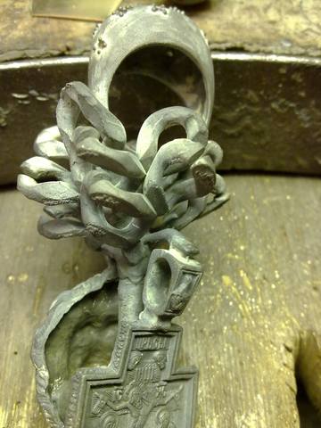

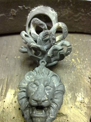

Столкнулся со следующей проблемой. дважды. на звеньях какие-то излишки металла, причём остальное отливается без проблем. хотелось бы знать чем это вызвано

скорей всего на 150градусов опока не отстояла по времени или перескок большой был(при установке на 150). вода вскипела и порушила массу.

xort,
например возможно такое
1.нарушен цикл вытопки\прокалки. особенно вытопки.
2. нарушения при формовке(типа  соотношения вода\фм) или фм древняя
3. опока до прокалки долго стояла заформованная с воском. ФМ успела высохнуть. при прокалке воск впитывается в фм и потом рвет ее
а шарики (корнера) - от плохого вакуумирования фм при формовке

ну и просроченная формовочная

xort,
вроде отвечал уже... сбросилось почему-то.
-шарики вверху следствие плохого вакуумирования при формовке
-остальное связано с разрушением формомассы. наиболее вероятно при  вытопке\прокалке
Чаще всего такие косяки выскакивают если вытопка воска перед отжигом проводилась слишком высокими температурами (более 150-180град) или же заформованная опока стояла слишком долго до вытопки и успела полностью высохнуть. Есть и еще варианты, но они маловероятны.

спасибо за ответы! впринципе, возможны все из ваших предположений) так что будем исключать эти моменты
