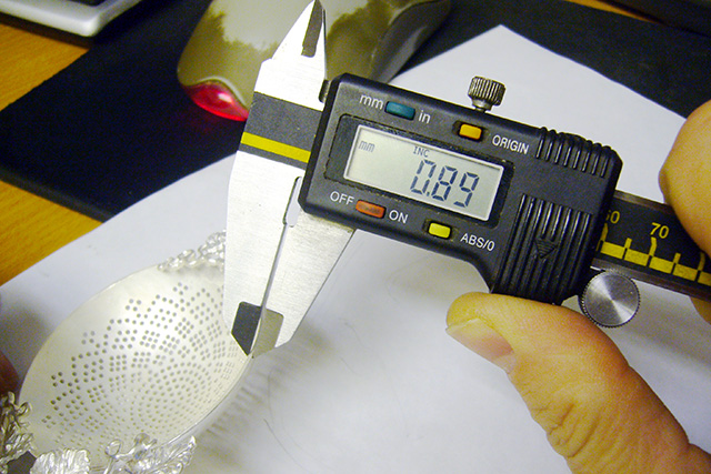

Смотря кто лить будет и на чем! Циферблаты толщиной 0.8 и диаметром 35 - льются на ура!

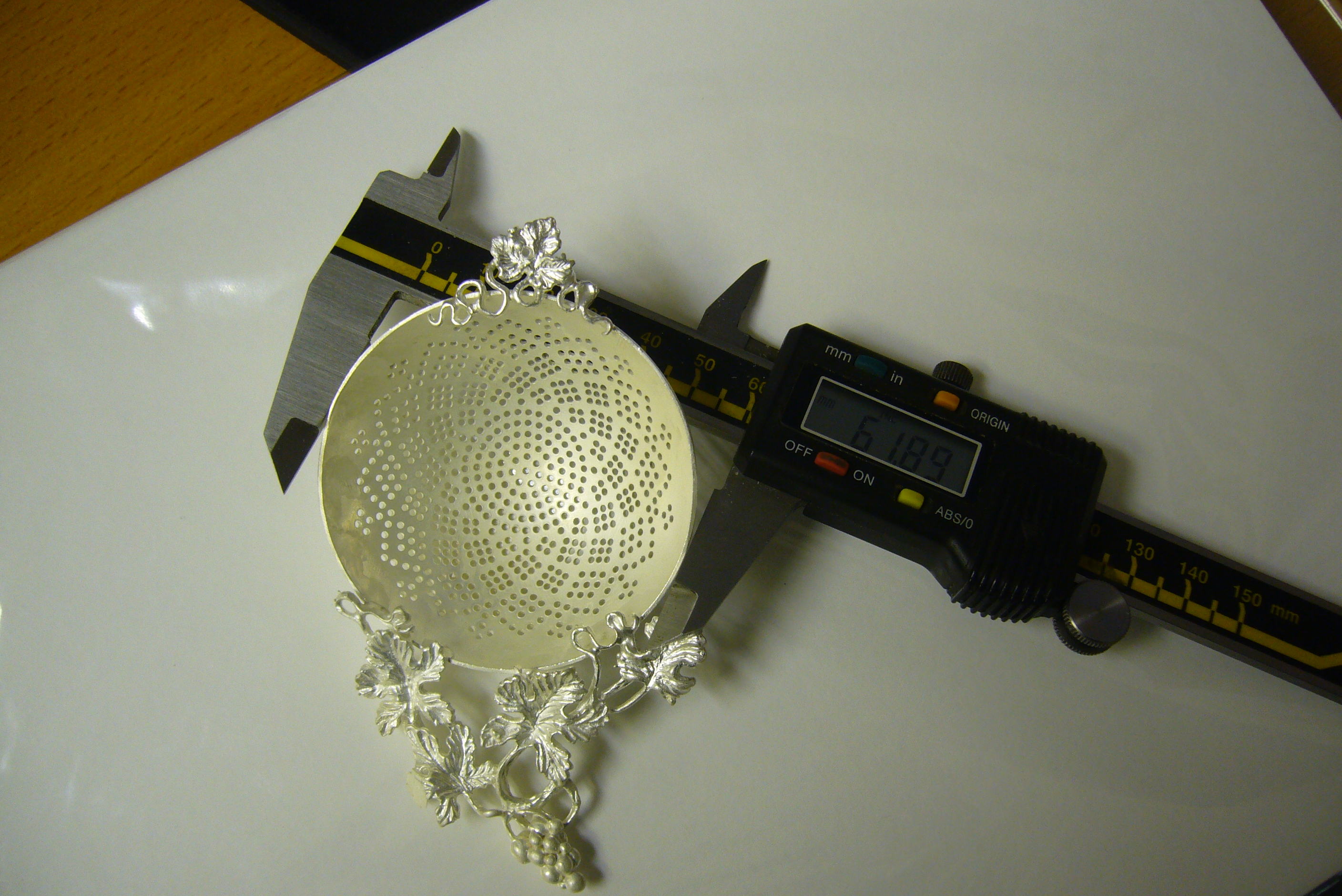

По фото литьё конечно приличное для серебра.
Когда-то давно делал изделия посудной группы, Хорошие отливки были, но и брака было около 50%, а чтобы прилично отполировать язычок ложки приходилось нагартовывать всю поверхность, что немало усложняло дело.
Приведённые вами изделия я бы целиком лить не стал, эту чашку сделал бы из проката.  Качество было бы выше.

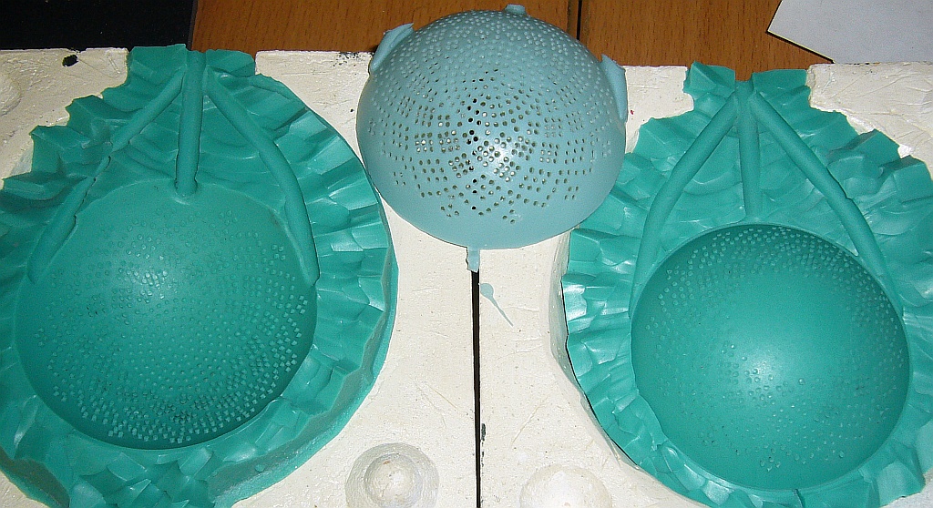

NovikovAlex,
Наверное есть фото этого "ситечка" в восковке?
Или не?
Регистрация: 30.03.2008
Откуда: г.Обнинск-Москва
Сообщений: 271
Голосов: 8 / 0
NovikovAlex,
Или не?
почему такое недоверие? я думаю не заслужил того, чтобы мои слова воспринимались как вранье!

Сообщений: 2412
Голосов: 615 / 4
NovikovAlex,
Че сразу удалять-то? Тем более такой полезный пример!!!  Вижу теперь, уважуха !!!!
Извиняюсь, ошибался.
Регистрация: 22.06.2008
Откуда: дороже Питера
Сообщений: 3793
В друзьях у: 38
Голосов: 455 / 8
Конечно уважуха. И не поленились в гипсовый кожух одеть и об экономии резины подумали - достойный подхот приносит достойные результаты.
