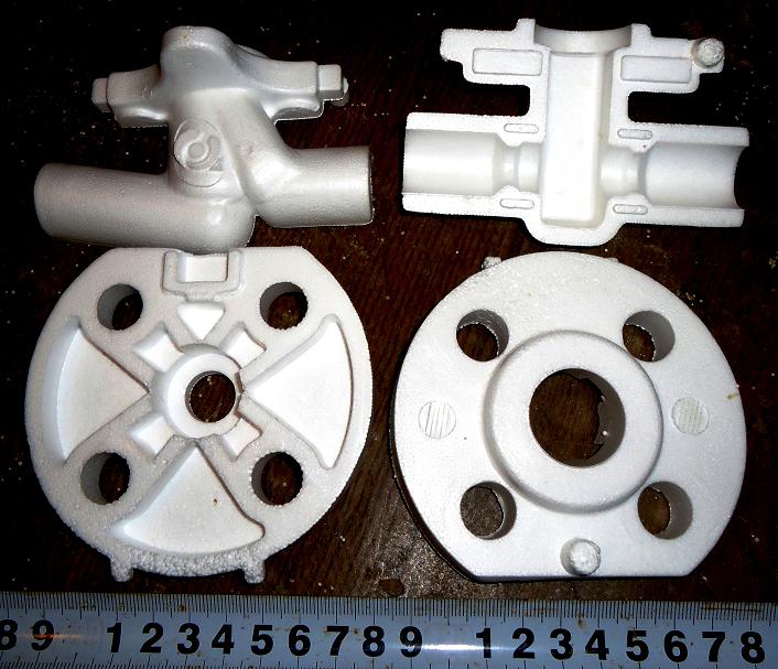

Современная технология производства металлических отливок по моделям из пенопласта
Владимир Дорошенко dorosh@inbox.ru
, так производят модели из пенопласта, см. фото примеров ниже.

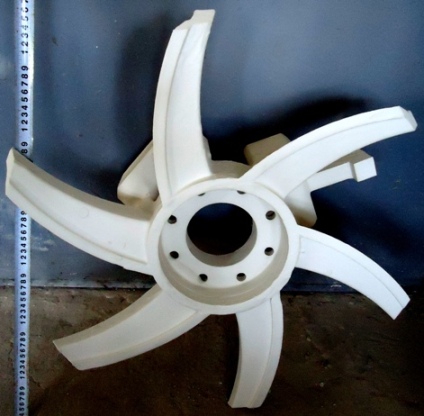

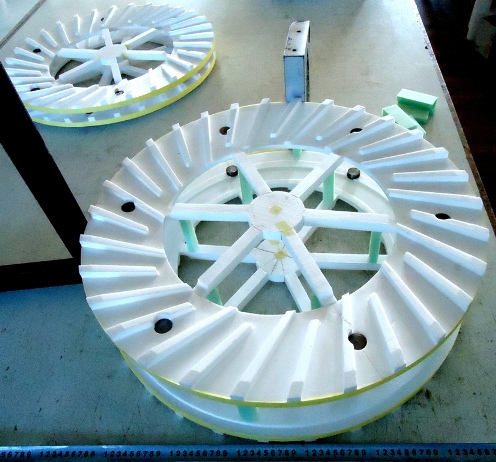

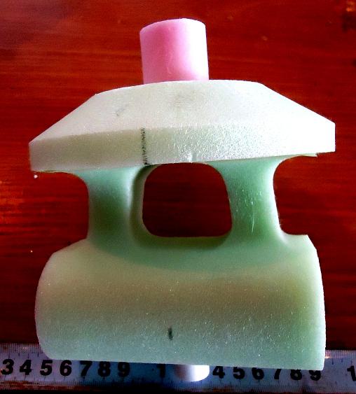

Для разовых и крупных отливок весом до нескольких тонн модели вырезают из плит пенопласта нагретой нихромовой проволокой по шаблонам или на гравировально-фрезерных станках с ЧПУ. Затем полистироловую модель покрывают быстросохнущей краской с порошком-огнеупором, склеивают с пенопластовым литником, помещают в контейнер, где засыпают ее сухим песком, и заливают расплавленным металлом через этот литник. При заливке полистирол испаряется («теряется пена»), и модель замещается металлом. При этом металл затвердевает в виде отливки в неподвижном песке, который, облегая модель при засыпке песка (формовке), принял форму зеркального отображения этой отливки.

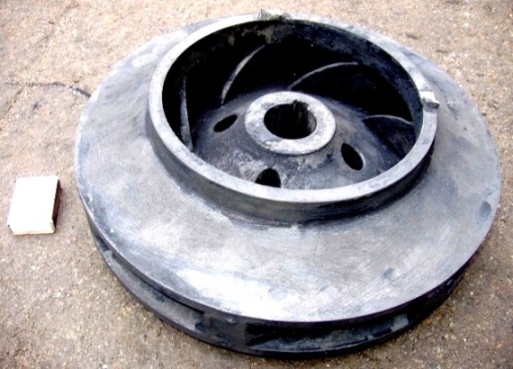

Полученная отливка, имеет высокую точность и конкурентный товарный вид. Держа в руках легкую модель, можно увидеть и промерить по всей конфигурации будущую отливку и скорректировать ее возможные огрехи, что при обычной формовке для сложных с несколькими стержнями отливок не сделать. Модель из пенопласта легче отливки из чугуна в 7000/25=280 раз, возьмешь ее в руки – будто держишь пустоту, которая затем превращается в металл.

Так как модели помещают в сухом песке в контейнере, стоящем на вибростоле, где песок уплотняют около 1-1,5 минут, то отпадает надобность в высокоточных формовочных машинах прессования и устройствах сборки форм. Акцент перенесен на изготовление легчайших моделей с плотностью материала 25-26 кг/куб. м, которое обычно доверяют женским рукам.
Для серийного производства отливок используются полуавтоматы, цикл производства пенопластовых моделей на которых составляет около трех минут. Они позаимствованы из упаковочной отрасли, где их используют для производства фасонной упаковки, легкой тары, а также декоративных панелей и элементов фасада зданий. Условия труда, подобные условиям упаковочного производства, вытесняют образ старой задымленной «литейки». Таким способом получают отливки из чугуна и стали всех видов, бронзы, латуни и алюминия всех литейных марок. В ящике на «елке или кусте» могут сразу лить десятки отливок, как в ювелирном производстве, с почти ювелирной точностью. До 90% отливок можно применять без последующей механической обработки.

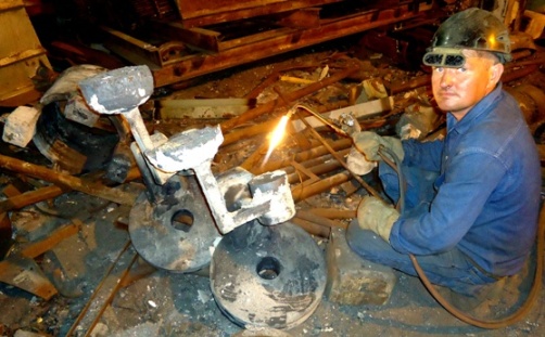

Описанная технология весьма экономична в сравнении с традиционной. На 1 т литья расходуют 50 кг кварцевого песка, 25 кг противопригарных покрытий, 6 кг пенополистирола и 10 кв. м полиэтиленовой пленки. Низкие затраты на модельно-формовочные материалы позволяют экономить не менее $100 на 1 т литья, размещение отливок по всему объему контейнера позволяет получать 70-80% годного литья, экономия шихты металла составляет 250-300 кг, электроэнергии - 100-150 кВт.ч, масса отливок снижается на 10-20% по сравнению с традиционной опочной формовкой.
Крупная экономия получается при литье сложных отливок из износостойких сталей (траки и детали гусениц, бронефутеровок, корпусные детали) так как резко снижаются затраты на их механообработку. Льют без ограничений на конструкции и конфигурации колеса, звездочки, головки и блоки цилиндров, патрубки бензиновых и дизельных двигателей, коленвалы, и др. Капитальные затраты на организацию и ввод в эксплуатацию производства сокращаются в 2-2,5 раза. Опыт запуска участков производительностью до 50-150 т/месяц показал, что срок их окупаемости не превышал 1,5 года.
