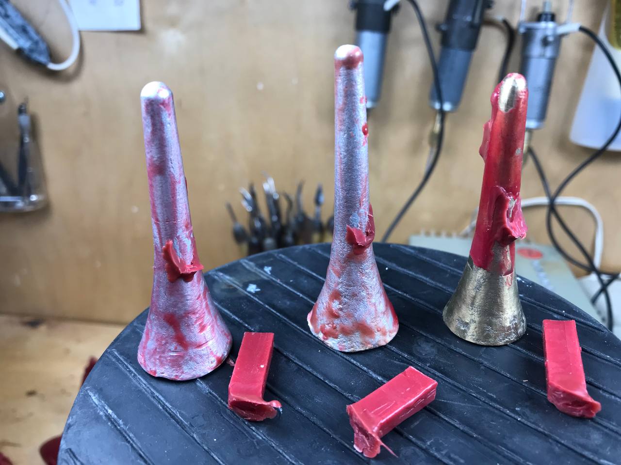

Всвязи с сабжем возникают два вопроса (задумал отлить алюминиевые конусные стояки)
1- насколько хорошо держится воск на поверхности алюминия. Потому как восковки до 100-200 грамм.
2- ежели после окунания не ждать (потому как стояк довольно массивный), а ежели сразу в холодную воду.
Будет ли хорошо держаться?
Приходилось ли пробовать?

Лучше не окунать , горелкой удобнее , как сургучем цепи насмаливают .
Воск хорошо прилипает , но с такими массивными не пробовал , а так с 1998 года только на алюминий и собираю ёлки .
Кстати , восковки по 200 грамм или отливки по 200 грамм ?

Сёдня решил не ждать милости от природы  :trubka:  а провёл эксперимент. Когда то я уже отливал конуса где то 10 см из алюминия и бронзы.
Левая- алюминий. Воск приелозил с горелкой. В средине- алюминий. Окунал.
Справа- бронза. Окунал в застывающий.
Отламывал на весах. Первые два отломились где то на 600 гр. Третий даже больше. В общем, обнадёживающе  :bounce:
Восковки такие большие. А вмещаются в опоку потому как стояк у меня сбоку стоит  :cool:
Да, кстати, средний остужал в хол воде
Изменено: Кудъля - 14.12.2022 23:04:48

Ещё можно стояки с перфорацией сделать , или просто углубиться или отверстия насквозь .
И приливчик сделать , чтобы из опоки стояк нагретый горелкой ,легче было вытаскивать , до помещения в печь для вытопки воска .

С глубоким вздохом и разведением рук вынужден отказаться от этой затеи.  :no:

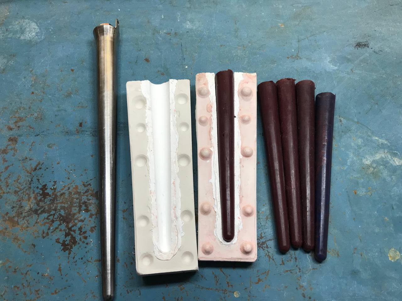

Чтобы можно было вытащить потом такой стояк из формомассы, нужно чтобы его поверхность была идеальна (фсмысле без поднутрений). Или слой воска намораживать потолще.
Что сводит на нет преимущества.
Я даже эти стояки, что в предыдущем посте, с трудом вытаскивал.
Изменено: Кудъля - 15.12.2022 08:57:24

Я уж буду как приноровился. Если не перегревать воск, формы из виксинта надолго хватает.
А из алюминия малейшая неровность- и всё, попал.
Для масштабу- длина стояков до 20 см.
Изменено: Кудъля - 15.12.2022 09:24:45
