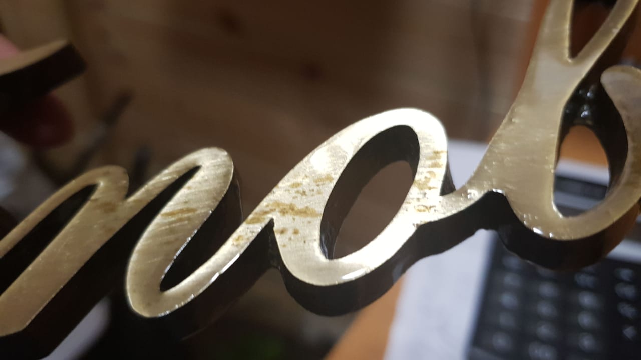

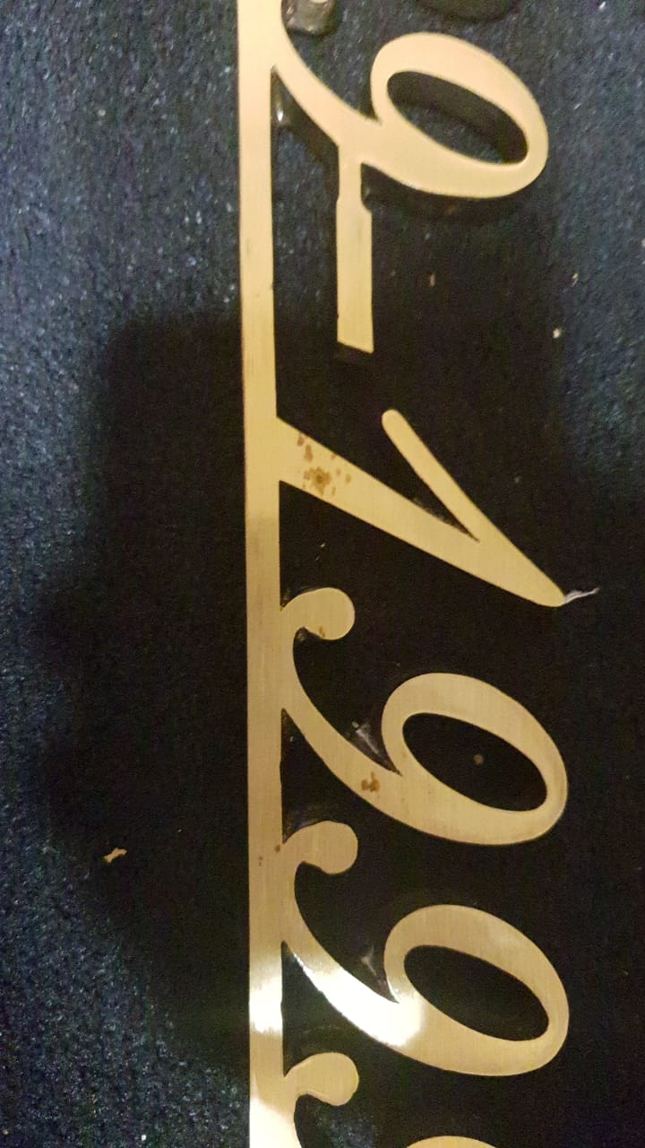

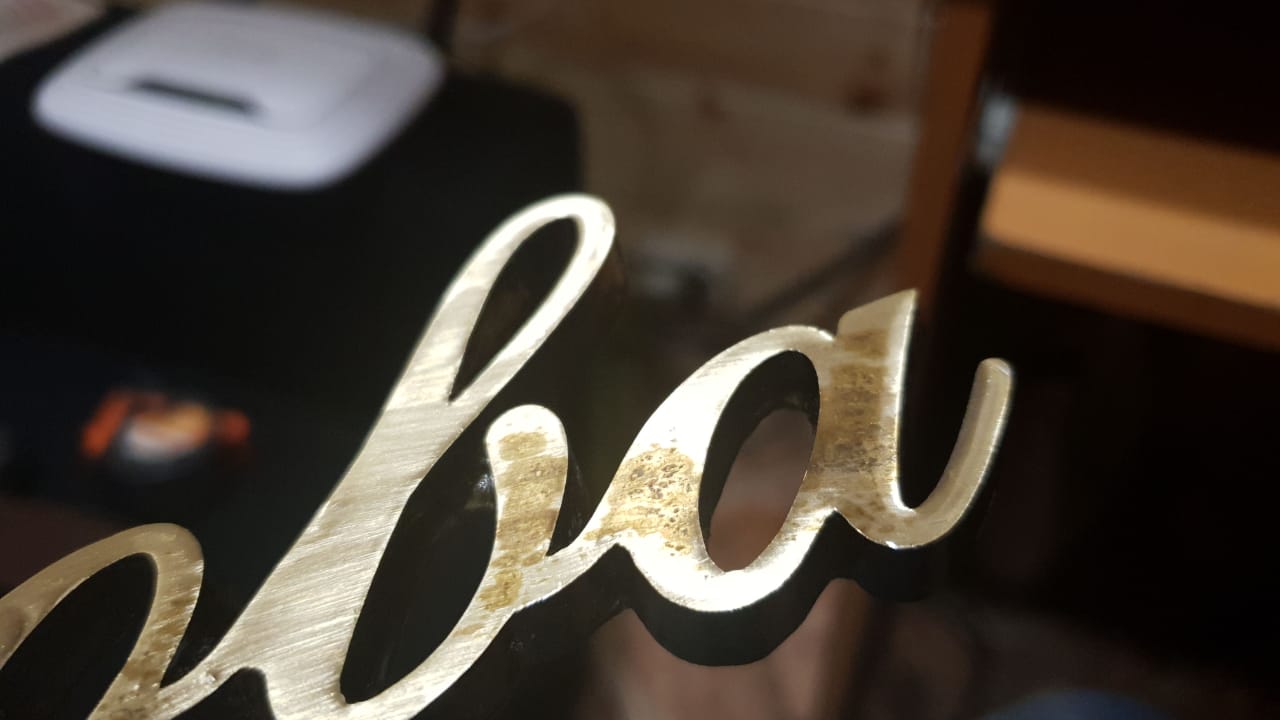

Занимаемся литьём изделий из медных сплавов и вот возникла такая проблема. После нанесения автомобильного лака на поверхности металла вылезли пятна, помогите пожалуйста от них избавиться. После удаления лака иприпиливания наждачной бумагой пятна возвращаются снова после нанесения лака, бывет их становится меньше

Предполагается что буквы висят на улице, как поведёт себя Новол и акриловый лак, а так же почему эти лаки не дадут эту реакцию? Вам в чем помогло, так же были пятна? Спасибо за совет, будем пробовать. Но так же интересна природа этих пятен... может в Литье что то не так...
Всё так. Просто лак должен ложиться не на чистый металл, а на краску, по крайней мере на грунтовку. Не держится лак на чистом металле, может на мелких вещах и лежит, но на крупных точно нет.
Советую прислушаться к Фёдору. Я пользовал более дешёвые лаки, и пятна проявлялись.

Я обязательно прислушаюсь. Что же с литьем не так? или это просто лак вскрывает проблемы, лежит без лака все ок, нанесёшь лак, пара дней и вылазят пятна

Я так понимаю лак выступает запуском какой-то реакции, и мне нужен химически неактивный лак?
yurovdenis,
Думаю, что да.
Но это я так думаю. Возможно я и не прав.  :asdf:
Пока.
Регистрация: 08.03.2016
Откуда: Москва МИХМ
Сообщений: 870
Голосов: 129 / 1
В некоторых двухкомпонентных лаках второй компонент это кислотный отвердитель. Что латуни явно не полезно. Самый нейтральный это полиуретановый (яхт-лак), там скорее всего нет ничего кислого, он на нефтепродуктах. Но попробовать стоит на образце, это так, общие соображения.

(яхт-лак)
Пробовал, тоже самое и полировка мутнеет.
