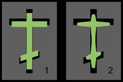

*klass* Очень остроумный способ. И типа секрет мастерства.:-D  Но, вроде, тоже не без заморочек. Фсмысле линейной усадки водорастворимого воска.
Некомпактные восковки в силикон пойдут со смещением. Как в картинке №1.
А после "обмыливания" воска снаружи выпуклости уйдут значительно быстрее, чем впуклости, как №2. И опять корка будет или очень толстая, или неравномерная.
А для компактных геометрий самое то.
Усадку воска на картинках я, конечно, утрировал. Чтоб лучше читалось.
