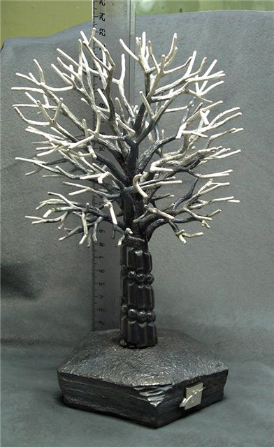

А в чем проблема то?
Что то подобное делали (фото не до конца готового деревца)

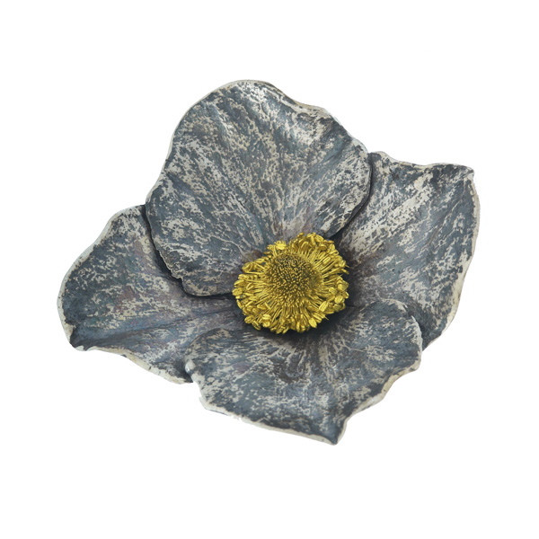

Проблема: это "живые" модели, органика.  Но кустик, как у вас, и из органики дело не особо хитрое.  А у мужика этого не просто нежные цветы отлиты, а и самые мелкие детали!  Мак я в руках держала, и не могу себе представить, каким лаком надо залить, и на каких установках лить, чтобы ТАК четко все получилось.

ВБЛИЗИ это гальваникой не выглядит.  Куда прочнее гальваники.  На маке там видно, что самые тоненькие части лепестка не получились, и мак вышел красиво обтрепанным :)
