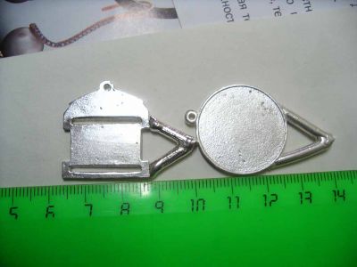

Товарищи, возникла проблема.  На отливке ужасные поры (вскрываются после магнитки), на фото не самые большие, реально раковины.
Прокалка 150-2часа, 380-2, 490-2, 730-4, 470-2 - отливаюсь.
металл - 960.
Ессесно картинка
Может металл грязный?

Уважаемый коллега!. А тигель у Вас чистый был? На фотке похоже,что в расплав попало олово или свинец.Ведь достаточно ничтожной доли этих металлов.Вспомните в шихте не было деталей с чернью.Не с серной печенью.По  прокалочному режиму можно предположить,что вы пользуйтесь Керром20(формомассой).При таком режиме не должно быть подобного.Хотя литниковая система не очень удачная(простите за критику :) .У Вас получается, внутри опоки остаются блуждающие газы.А это одна из первых причин загазованности металла.Потом не надо забывать,что серебро кислородопоглащающий металл и в огромных количествах(до 20%).При этом я заметил у вас большой газоотвод в центре.Проверьте на излом сам шар газоотвода.Если стояк с шаром однородные,тогда дело в литниковой системе.Желаю успеха. :)

А может на 700 - 750 градусах подержать лишний часок и отливать не на 470 а так на 500 - 550...  А литнички чего-то очень толстые - мне так показалось.  Да на такие детали по 2ва и никчему вроде.

NovikovAlex, а какая масса отливки?... или объем опоки...
Режим прокаливания уж больно долгий... по 600-800 грамм за раз заливаете?
Температуру заливки можно и до 350-370 опустить ( Темп опоки)))

Проблнму устранил - предварительная вытопра воска в духовке. Три опоки, полет нормальный  :) . Отдельное спасибо serg`у за консультацию.
Вес отливки 500-600 гр. опока - 100х150.
