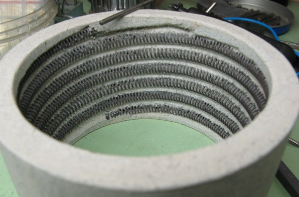

Патамушта...Для плавильной печи важна динамика разогрева и остывания. Потоньше теплоизолятор, потоньше проволока, побольше витков (лучше спираль малого диаметра, уложенная спиралью диаметра плавильной камеры), неслабый перебор по мощности, потоньше термопара и т/д. Чтоб такая ракета не перегорела нужен умный ПИД.
До кучи про тиристоры http://www.gaw.ru/html.cgi/txt/publ/igbt/tiristor.htm
ПЕПЕЕС.
Фсмысле "умные" терморегуляторы, которые могут опрашивать термопару каждую, к примеру, секунду. Подстраиваются к динамике нагрева, запоминают особенности этой динамики. И т/д. Для, к примеру такого нагревателя. 41Ом, d0.8  D6, камера D90 h70
Такую можно сделать самому, но хлопотно.

опа спс клас фото а то меня все сомнения мучали,( можно ли так спиралью улаживать или все таки надо просто проволкой наматовать), вот и вам Sagittarius большое  спс и вот на этом моменте
