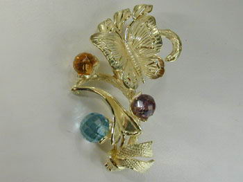

Регистрация: 05.05.2007
Сообщений: 1112
Голосов: 20 / 1
Ежедневная ситуация - вес елки 20 грамм, вес отлитых накладок - 5-6 грамм. И по другому не получается.
Это 20 гр. вместе с центральным литником, да?
У меня как-то не было времени и возможности поиграть температурами, режимами и скоростью отливки.  Серия была маленькая, для перестраховки утыкал восковки литниками, отлил - получилось. Ну, так и продолжал...
Может, есть какие-то другие пути, но это ж надо пробовать-пробовать-пробовать... Как всегда - некогда, текучка заедает. :oops:

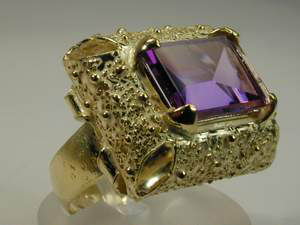

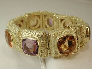

Сообщений: 2418
Голосов: 615 / 4
Busja, приведенные модели, да еще с такой текстурой на поверхности... не подразумевают никаких проблемм с литьем.С трудом можно найти в них сечения менее 0.5мм )))
