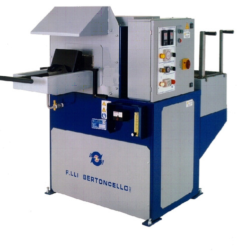

![]() порошковый припой в шприцах - фраза достойная Anekdot.ru Данная тема становится похожей на фильм Гараж, неужели каждому так хочется высказаться, у товарища начавшего тему проблема: у него либо печь отжига ![]() либо конвеерная печь ![]() которые оборуются диссоциатором аммика, в москве введен запрет на использование аммиака в черте города и достать его (аммиак) становится все сложнее и сложнее товарищ спрашивает как ему отказаться от аммиака в производстве поэтому если знаете способы решения именно этой проблемы - советуйте

Господа!!Простите за столь долгое молчание....да уточняю-туннельная печь отжига,со своим диссоциатором аммиака....Шеф заказал такую,а вот споиском аммиака возникли проблемы,но вроде как нашли,но ещё не уверен,что всё будет работать как надо,потому как случаи со взрывами водорода были,вот и хотелось над этим вопросом "поработать"...А может хорошая вытяжка,да сигнализатор водорода спасут пару ювелиров??7
