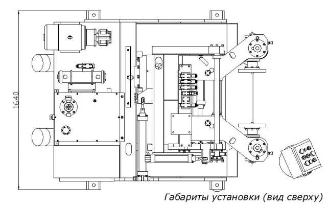

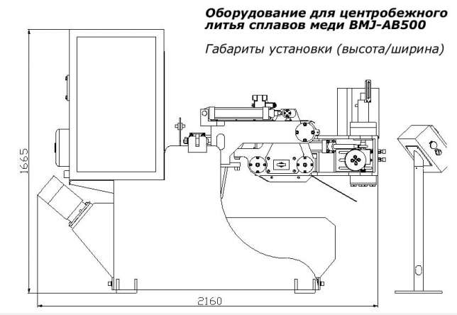

Хочу предложить на рассмотрение новое оборудование для центробежного литья латуни, бронзы и других сплавов меди. Установка новая, в заводской упаковке  - находится в Харькове. Цена вопроса -15000 долларов. Данная машина предназначена в основном для изготовления отливок большого и среднего размера из медных сплавов, а также небольших отливок с использованием технологической оснастки с большим количеством формообразующих полостей. Максимальный диаметр кокиля 500мм, максимальное расстояние между полуформами кокиля 475мм.
1 Компоненты станины
Станина (1-T04), поворотная рама (1-TO3), угловое лекало (1-T08), масляный бак (T05), электрический шкаф управления (B05), гидравлический цилиндр перемещения поворотного рычага (B19) и другие компоненты. Гидравлический цилиндр B19 осуществляет наклон поворотной рамы для установки ее в угол начала заливки, регулировка начального угла выполняется путем перемещения индуктивного переключателя в требуемое место на угловом лекале.
.2 Компоненты механизма перемещения кокиля
Включает в себя левый и правый манипулятор (2-T08) и (2-T09), трипод (2-T14), плита крепления полуформы кокиля (2-T18), соединительный рукав (2-T19), поворотный корпус (2-T33), гидравлический цилиндр наклона рамы (B04), гидравлический цилиндр поворота полуформы кокиля (B58), гидравлический цилиндр для погружения полуформы в ванную для графитизации (B49), и другие компоненты. Шток гидравлического цилиндра поворота рамы соединен с триподом, цилиндр управляет одновременным наклоном левого и правого манипулятора. Над левым и правым поворотным корпусом манипулятора установлен гидравлический цилиндр поворота полуформ кокиля (B58) для управления поворотом полуформы. Внутри левого и правого манипулятора установлены гидравлические цилиндры для погружения полуформы в ванную для графитизации (B49). С их помощью перемещайте полуформу в ванную (3-T03) для охлаждения и графитизации.
3 Компоненты ванной с водно-графитовой суспензией
Включает в себя ванную (3-T03), вал смесителя (3-T01), смеситель (3-T02), подмоторная плита (3-T04) и двигатель смесителя (B62). Вода будет охлаждаться, а плотность водно-графитовой суспензии будет однородной после перемешивания двигателем смесителя.
4 Гидравлическая система
Гидравлическая система используется для привода подвижных компонентов. В системе осуществляется управление рабочей температурой масла и давлением, ходом штока гидравлических цилиндров. Масло отбирается из масляного бака (1-T05) при помощи масляного насоса. Масло подается к гидроприводам с потребным расходом и давлением. При помощи гидравлической системы машина для гравитационного литья позволяет выполнять заливку с наклоном кокиля, заливку с поворотом кокиля, а также комбинированную заливку (с поворотом и наклоном кокиля) и автоматическую заливку N раз.
5 Электрический шкаф управления
Электрический шкаф управления (B05) используется для включения и выключения литейной машины, а также осуществляет управление электрическим двигателем смесителя, двигателем привода масляного насоса. Включает в себя элементы управления (PLC) электромагнитными клапанами, трансформатор, разъемы, тепловое реле, плавкий предохранитель и другие компоненты.
Технические характеристики:
Максимальный наружный диаметр кокиля - Ø500мм
Максимальный вес кокиля - 150кг
Максимальное расстояние между плитами крепления полуфо
рм кокиля - 475мм
Максимальной ход плиты крепления при сборке кокиля - 265мм
Диапазон углов наклона при заливке с поворотом кокиля: 0-90°
Диапазон углов наклона при заливке с наклоном кокиля: 0-110°
Угол поворота для погружения полуформ в водно-графитовую суспензию: 0-90°
Рабочее давление масла: 50-70бар
Мощность электрического двигателей : 3,75+0,75+0,75кВт
Трехфазное электрическое подключение: 380В/50Гц
Емкость масляного бака : 210л
Емкость ванной с водно-графитовой суспензией: 375л+375л
Вес нетто: 2000кг
Габаритные размеры: 1650×2300×1720мм
Оборудование в заводской упаковке - в комплекте есть документация на русском языке.
