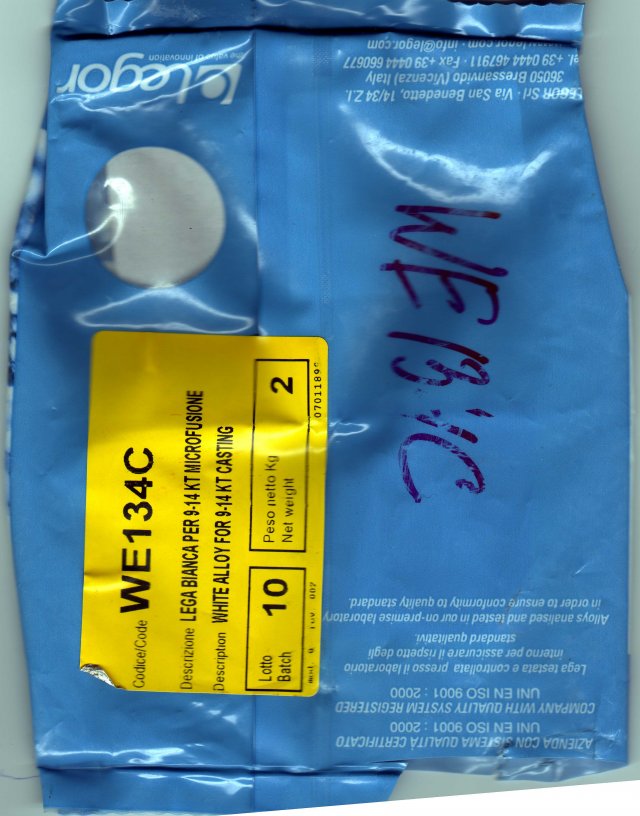

вроде we134c.завтра уточню!

Вот она Вам она наврядли понравится,хотя цвет и качество на уровень выше,чем у 306,но очень большой остаток в тигле и приходится чистить тигель.
