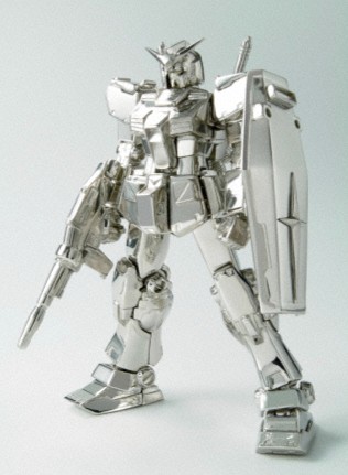

Да, кстати, годы идут, а платиновая тема все так же актуальна.
![]() Вот картинка того робота из платины, о котором я писал в этом посте. Он получил название Platinum Gundam - по этому имени в гугле можно много чего найти, правда, многое на японском. |
