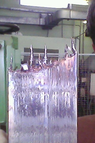

Привет народ , нужна помощь , Непрерывка OPTI 1
Такие с ней проблемы начались , клинит , рвет полосу .
В основном  клинит.
Подскажите что делать , с машиной работаю недавно , пришла к нам с такими проблемами .
