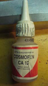

Циакрина в городе(Ташкенте) я не нашел,нашел
"Цианакрилатный супер клей" но видимо он недостаточно суперский для воска,как бы слипает но не диффузирует.
Пробовал Дихлорэтан - пластмассу берет на ура а воск игнорирует...
"Момент 1" - слипает но не надежно.
Эпоксидка более менее,но опять же не диффузирует.
Бф - тоже не пристает.
Лак для ногтей(розовый :lol: ) -  слипает но не надежно.
Подскажите чем можно ещё попробовать? Может я в опытах ошибся?

Цианокриновый суперклей клеет хорошо, но к сожалению
его нельзя использовать на тех резных восковках что
планируется запекать в низкотемпературну зеленую VLT резину.
Цианокрилат неприятно реагирует с резиной.
Делает ее рыхлой.
