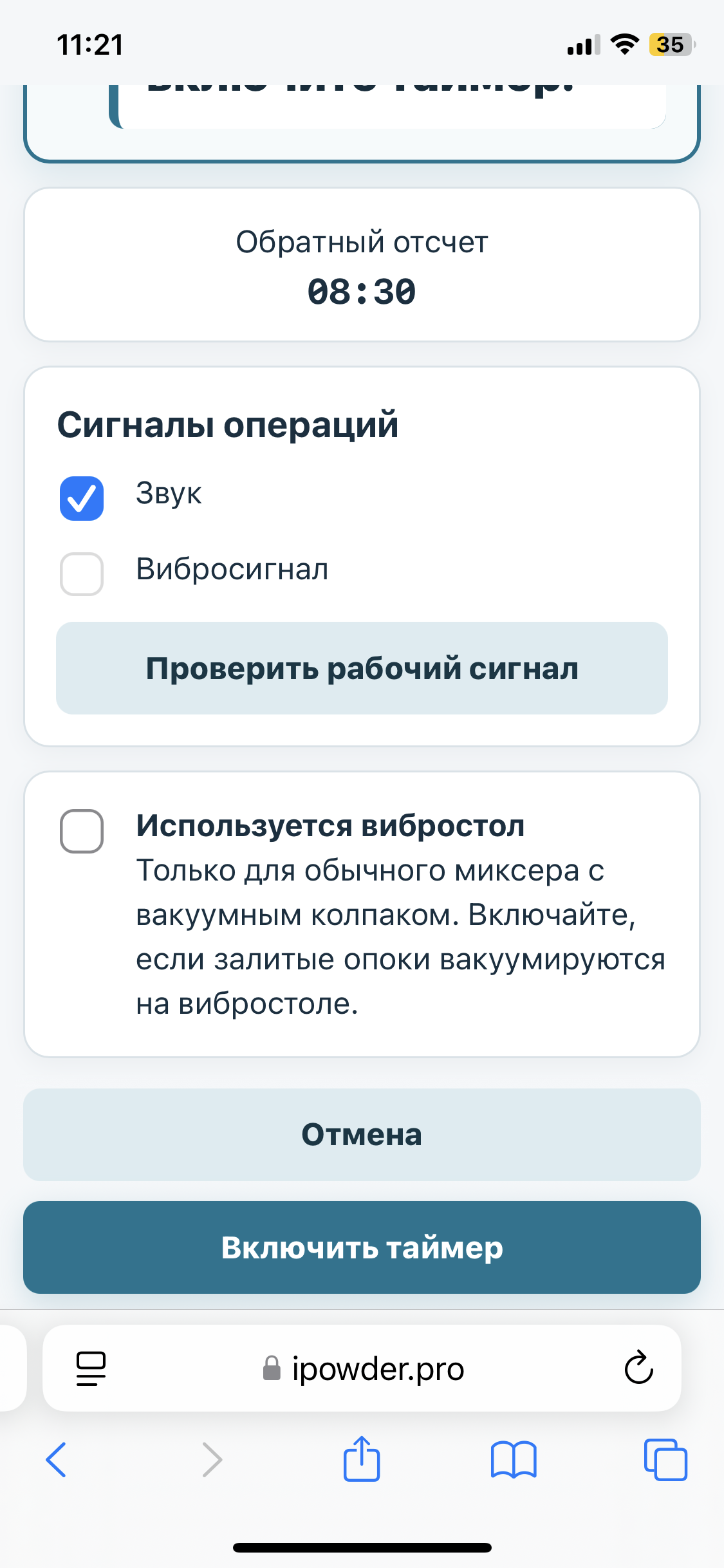

Сигнал так и не сработал :)

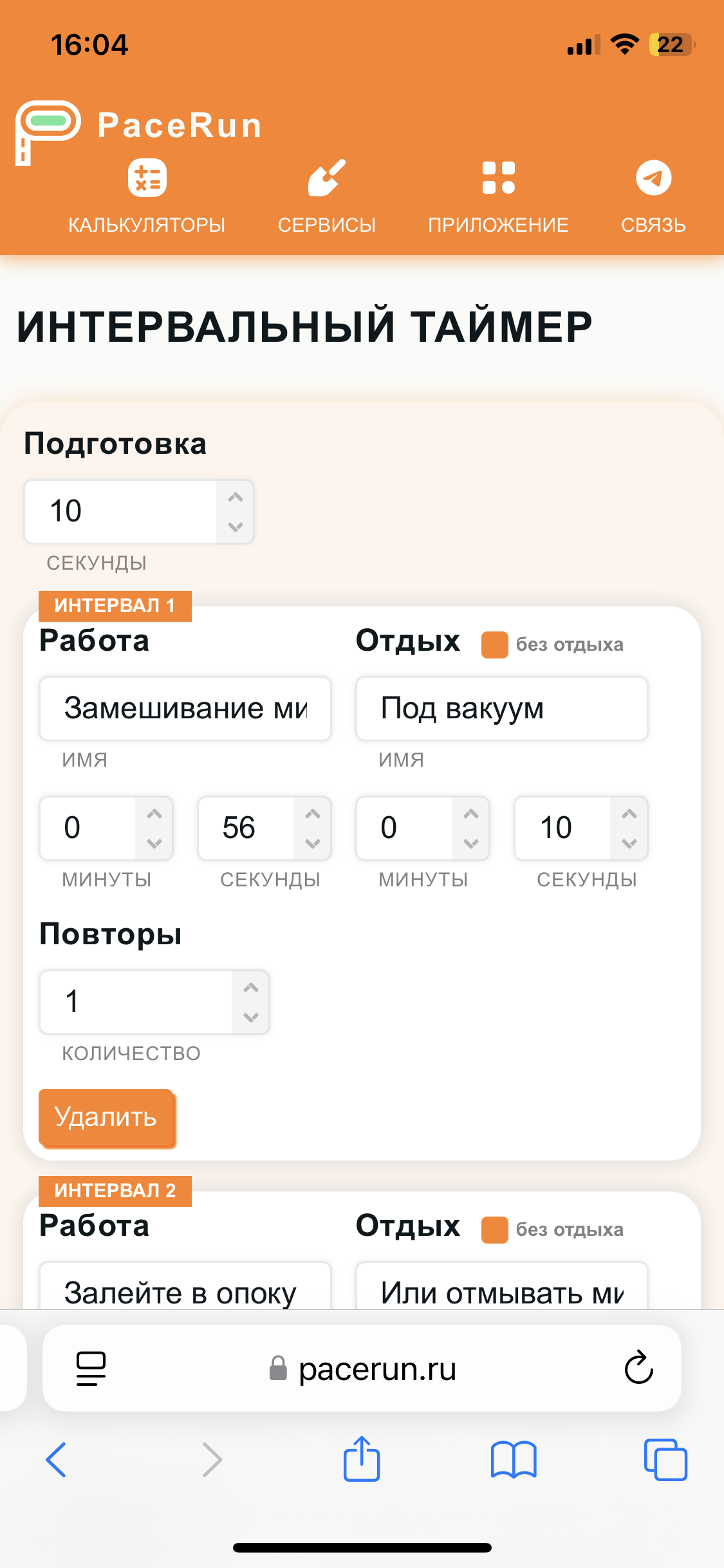

Свой «техпроцесс» по временным отрезкам нет варианта внести ?

Сигнал должен работать, со всех доступных мне устройств проверяли. Мы используем системные звуки устройства и если они в устройстве отключены, сигнал может не работать. Напиши с какого устройства запускаешь, разберемся.

Калькулятор для любых миксеров - там выбирается тип миксера, по умолчанию если не выбирать, будет вакуумный миксер, но если нажать кнопку справа над кнопкой Начать формовку, то будет Обычный миксер + вакуумный колпак.
Про свой техпроцесс напиши подробнее, что хочешь изменить. Сейчас процесс для стандартных масс идет по инструкции производителей (она одинаковая у всех), а для высокотемпературных (то есть для платины, нержавейки и стоматологических) у всех масс разные соотношения компонентов и разные методики, поэтому мы получаем актуальные инструкции от самих производителей и добавляем по мере готовности. Вот только что получили от Certus  и GRS, скоро внесем.

Да, обычный миксер не заметил первый раз .
Сигнал слышен только при тесте в начале , по окончании процесса так и нет .
Звуки на телефоне все разрешены .

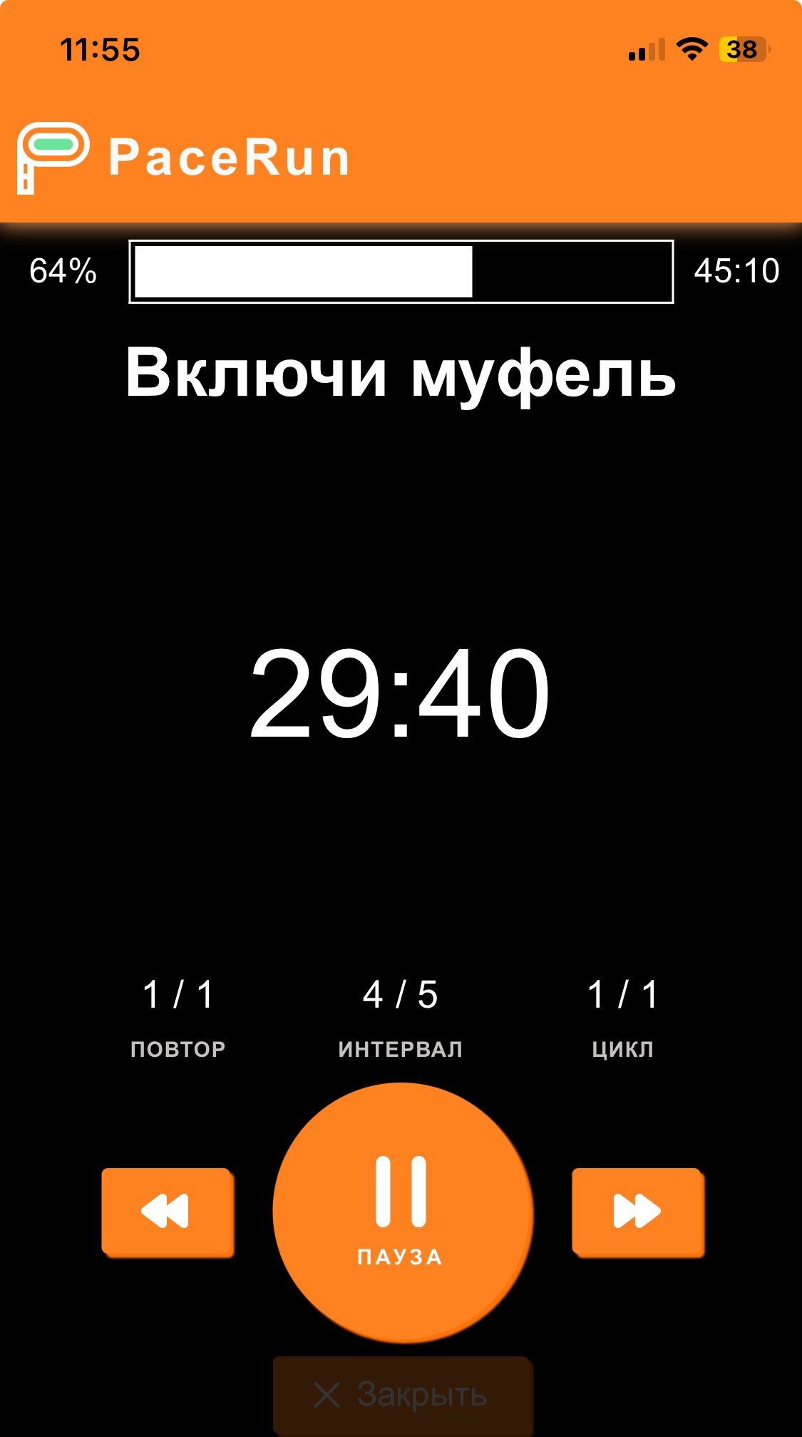

Каждый новый этап тоже с звуковым сигналом же ?
Так то неплохо было бы , положил телефон в карман и по сигналу
на следующий этап переход … как интервальный таймер для тренировок
Удобно , можно настроить полный цикл , и опоку из вытопки
в муфель переставить , и так далее по плану …

«Техпроцесс» обычный  - ( если одна опока 620 гр фм )
Замес миксером в чашке 1 минута
Вакуум под колпаком 2 минуты
Заливка в опоку , уложиться в течении 30 сек
Далее вакуум опоки до 7 минут с начала замеса.
Насос 3нвр ( разряжение дает как положено)
Формомасса OPTIMA
А далее по наполнению елки , если воск литьевой (SRS в основном )
То через 45-60 минут в печь для вытопки
Если в елке модельный воск , то через 100-120 минут

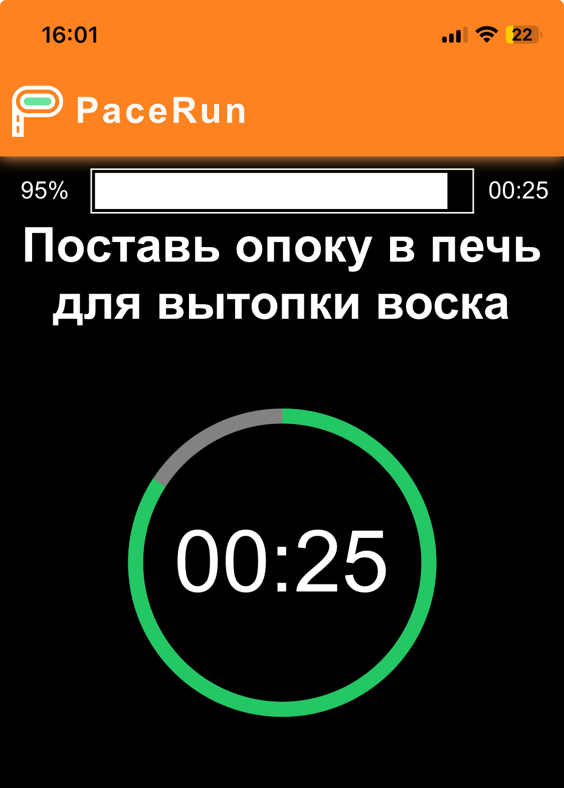

Со складом интеграцию настроить еще нужно , чтобы запас формомассы под контролем был. В штатных системах автоматизации на крупных предприятиях наверняка хотя бы в экслеле расчет ведется , сколько елок планируется и сколько фм на цикл исходя из характеристики своих миксеров и печей .
А так да , мне с напоминалкой тема понравилась …
Если ты штатный литейщик , стой на своем рабочем месте и следи за режимом .
Я могу отвлечься на соседние рабочие процессы , я как-то тупо залип в инсту и прозевал режим , металл в тигле 30 минут был расплавленн , еще 15 лет назад установили на плавильную печь беспроводной дверной звонок :) кнопка на печи, а сигнал в кармане , удобно .
А на смартфоне сегодня попробовал напоминалку , удобно если на часы выведено , всегда «под рукой» вибросигнал поймать рукой легко , сигнал с телефона не слышно в общем шуме .
Настроил весь цикл , и за кофем не отвлекся , и муфель вовремя включил и все такое .

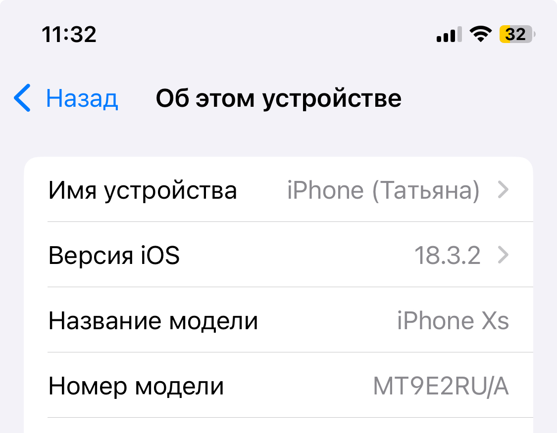

Со звуковыми сигналами на iPhone разобрались. Проверяй.
Сообщений: 2418
Голосов: 615 / 4
Да , звук сейчас есть .
Сигнал слышен и в шумном помещении .Главное не сворачивать вкладку , при повторном открытии вкладки в браузере, таймер отсчет продолжает , а сигналы звуковые уже не работают . Нужно снова выйти из приложения и зайти заново , тогда кнопка «проверить рабочий сигнал» становится снова активна .
