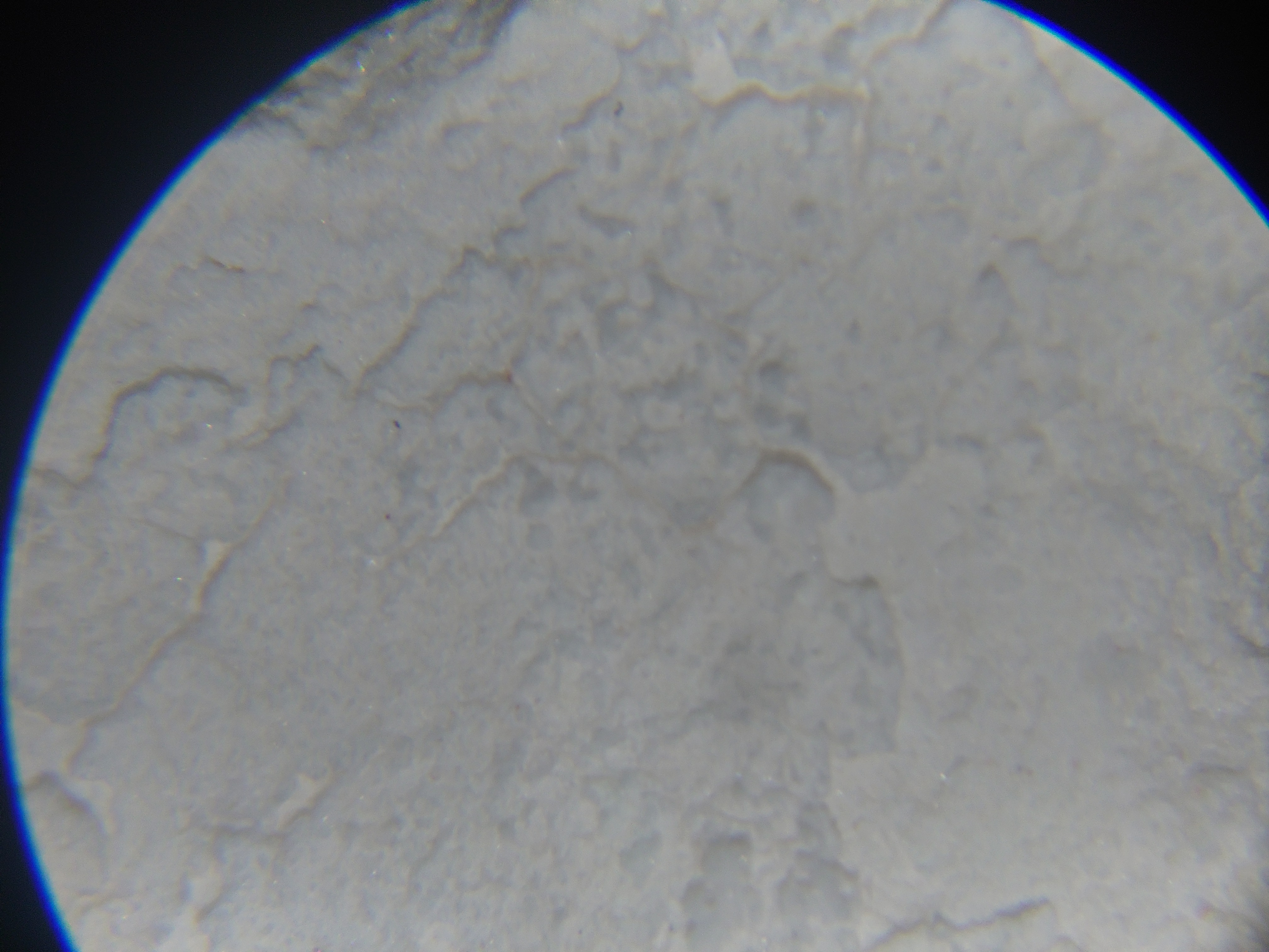

Печатаю выжигаемые модели на фотополимерном принтере.
Смола - GorkyLiquid Dental Castable.
Формовочная масса - GoldStar Omega Plus и Prestige Optima
При отжиге опоки ее рабочая поверхность получается с шагренью, показал на фото (это рабочая поверхность. Разобрал опоку после отжига без заливки металлом). Фото сделано с увеличением х20. Ну и на отлитых моделях (лью латунь) получается такая же некачественная поверхность.
Похоже, что в процессе выжигания модели поверхностный слой формовочной массы частично осыпается. В некоторых местах образуются чешуйки с загнутыми краями.
Может кто подсказать, как с этим бороться?
При литье по восковым моделям все ок. Но хочется научиться лить по полимерным моделям.
Пробовал покрывать модели разделительной смазкой на восковой основе (Вс-М). Разницы не заметил.
Масса отливок 300-500 г. по латуни.
Пробовал 2 режима отжига опок:
1. Нагрев до 150 С (2-3 С\мин), выдержка 3 часа, нагрев до 260 С (3 С\мин), выдержка 3 часа, нагрев до 740, 800, 850, 900 (смотрел разные варианты) (ок 3 С\мин), выдержка ночь. Охлаждение до Тлитья.
2.Нагрев до 100 С (2-3 С\мин), выдержка 3 часа, нагрев до 450 С (3 С\мин), выдержка 3 часа, нагрев до  800 (ок 3 С\мин), выдержка ночь. Охлаждение до Тлитья
Второй вариант дает более качественную поверхность, но шагрень все равно присутствует.

Цикл у меня примерно такой.
Формушка престиж оптима.
Большую модель тяжелее отлить.
Нужно много литников натыкать, когда полимер кипит он расширяется и рвет формуху, через доп литники сбрасывается давление.
И еще правильно замешать формуху.
Есть большая разница просто перемешать пока не станет однородной или взбивать миксером 2-4 минуты как крем.
Видимо в формухе есть плохо растворимые вещества которые именно взбивать долго надо они и придают ей необходимую крепость.
И разница ощутимая между первым вариантом и вторым вариантом замеса.

Это для полимера цикл, воск может присутствовать в виде литников.Да и лучше делать литники из воска, они размягчатся раньше и не будут препятствовать выходу полимера.

Мешаю шуруповертом мешалкой для краски, можно миксером для крема.
Вторая полка условное название " для воска" если её убрать можно услышать взрывы формухи в печи))
Её задача хорошо высушить формуху перед стрессовым подъёмом температуры.
