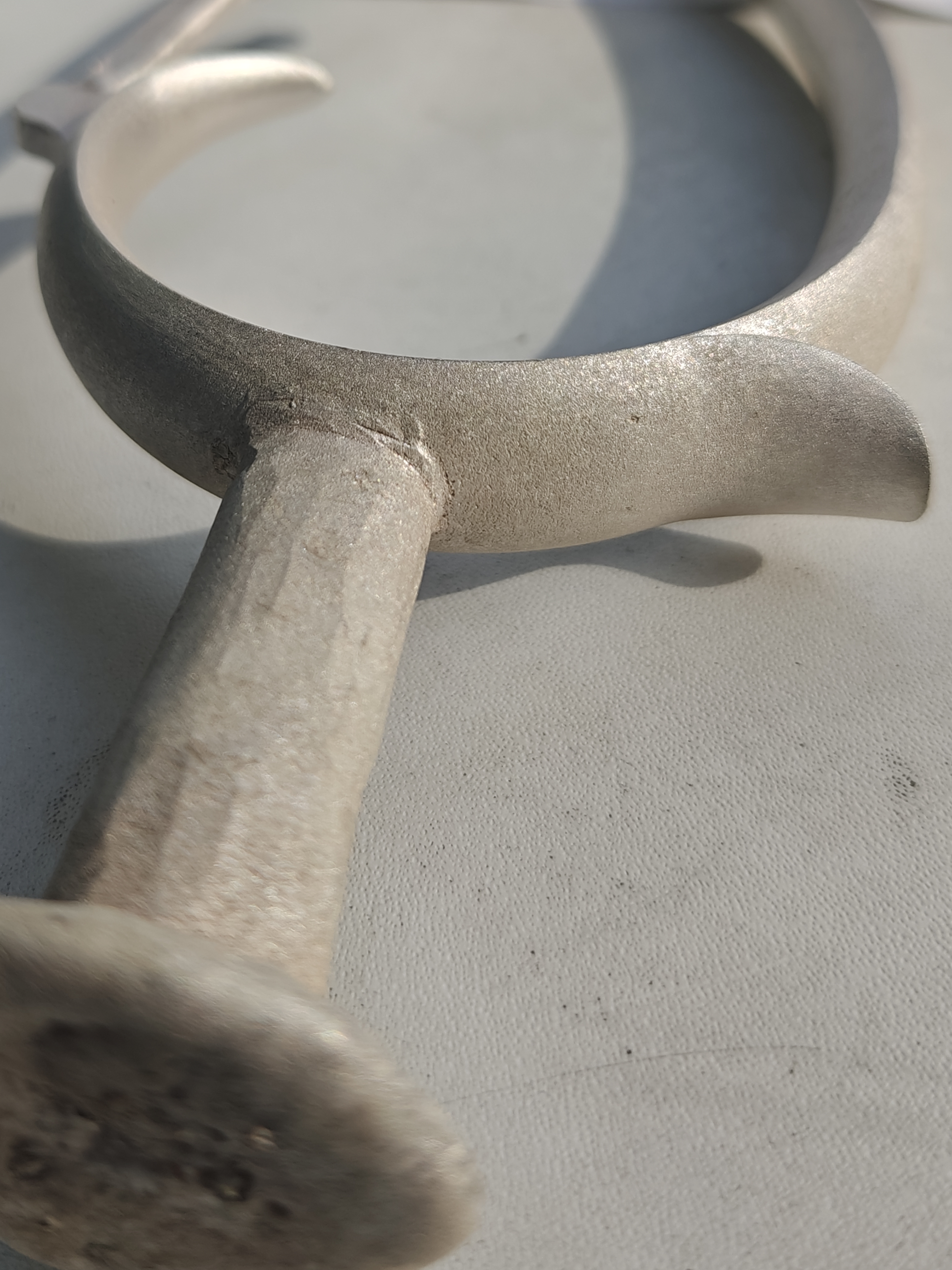

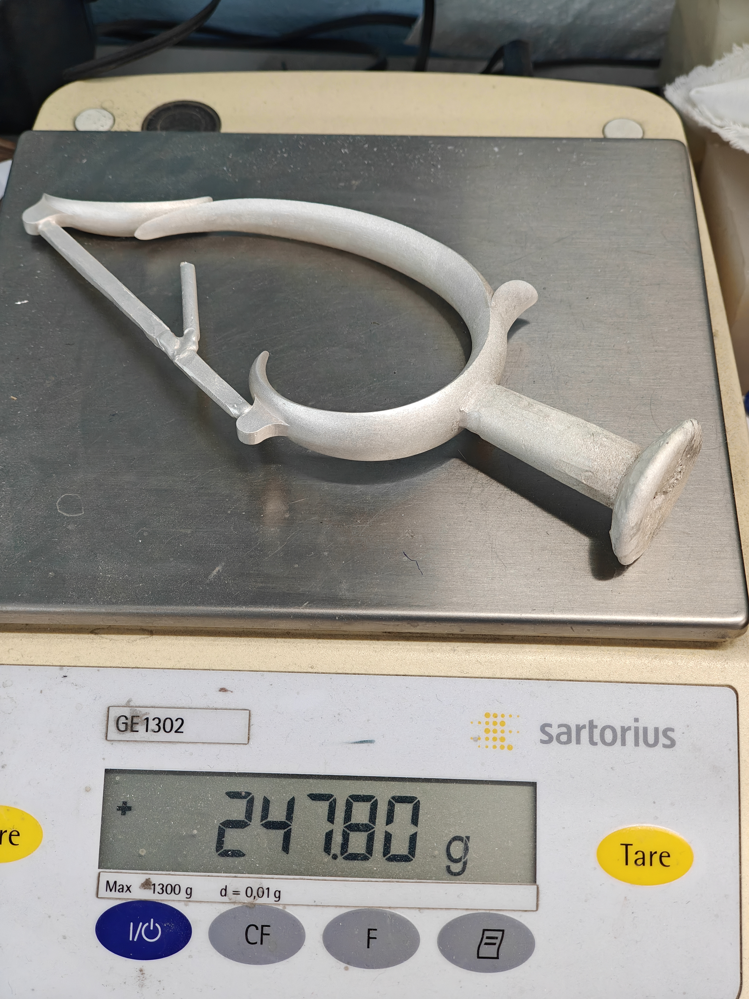

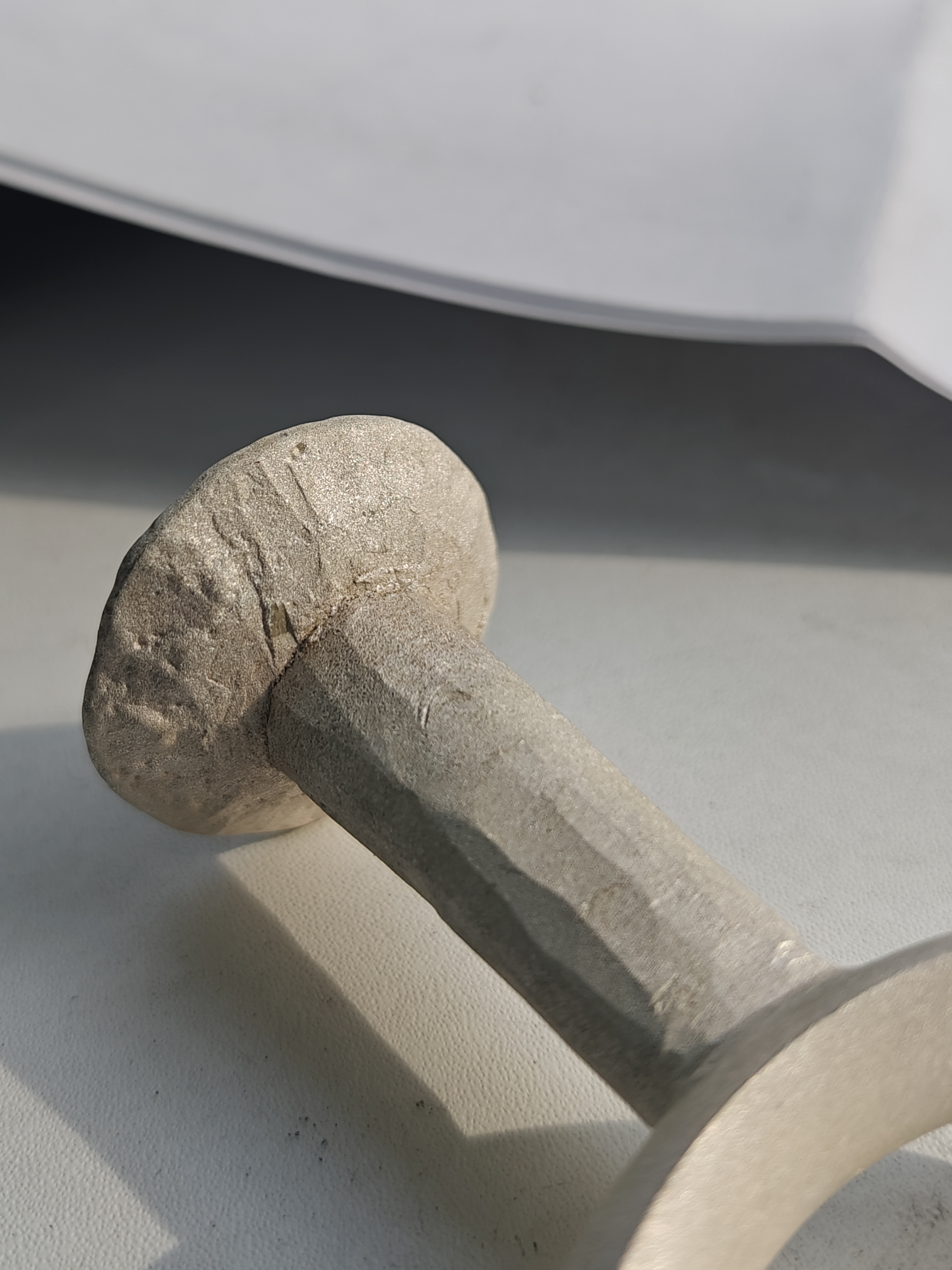

Здравствуйте, подскажите пожалуйста, отливали крупные ручки, серебро 925 проба с цинковой лигатурой (50% нового серебра +50% вторяк). Температура опоки 450 градусов, металла 920 градусов, формомасса prestige sigma, прокладочный цикл стандартный. В районе литника пористое серебро.

Усадка. Температура метала маловата. У 925 сербра ликвидус 890С, а метал нужно ну хотя бы на 50 градусов перегреть. а лучше на 70.
Полагаю опоку можно еще снизить до 350-400, а вот метал я бы лично лил бы при 980-1000
