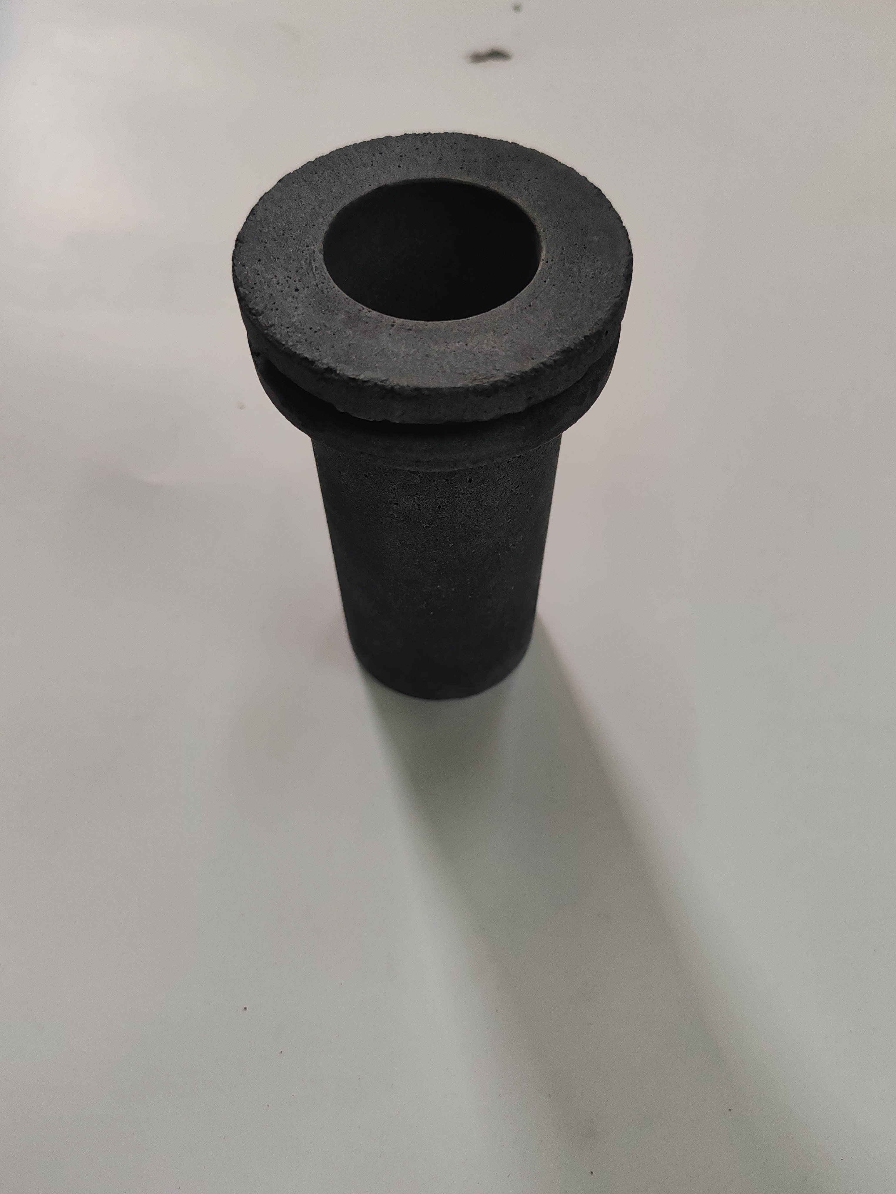

Карбид кремния - интересный материал с перспективными характеристиками. Попытки найти аналог графиту при изготовлении тиглей идут давно, с переменным успехом. Сейчас это либо керамические тигли ( кварцевые, корундовые , оксид циркониевые и т.д. ) либо - графитосодержащие- смесь графита с керамикой ( Лужский абразивный завод ). Сделать тигель из чистого карбида кремния сложно. Этот материал тяжело связать в формованное изделие. Но , похоже нам это удалось.
Пока идут испытания тигля на 1 кг по золоту. Цену на него планируем установить в 3 000 руб. В дальнейшем возможно изготовление других типоразмеров. Максимальная температура применения пока до 1700 градусов. При добавке в смесь оксида циркония температуру можно будет поднять до 1850 градусов.

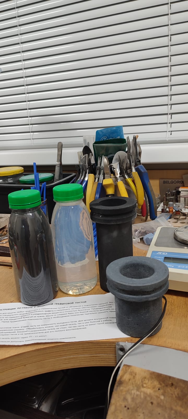

Алексей, огромное спасибо! :beer:  Посылку (тигель и пасту) вчера получил, очень оперативно пришла!) Ближайшее время попробую обработать свой графитовый (было пару плавок уже в нем) и ваш присланный из карбид кремния.
Есть несколько вопросов;
- Нужно ли перед обработкой вашей пастой обезжирить тигли для лучшей адгезии?
- Нужно ли после обработки пастой сделать обжиг в печи пустого тигля т.е. без какого либо металла или после обработки можно плавить металл без предварительного обжига?
- И есть ли смысл сразу смешать весь объем графитового порошка и жидкости или целеособразно развести только необходимое кол-во компонентов для предполагаемой обработки?
Еще раз спасибо за возможность опробовать вашу пасту и тигель из карбид кремния!
Регистрация: 17.08.2013
Сообщений: 493
Голосов: 129 / 9
IGOR62,
Обезжиривать тигли нет необходимости. Сразу всю пасту смешивать не надо - она со временем загустевает. Возьмите примерно столовую ложку графита и добавляя понемногу отверждающую жидкость доведите до состояния сметаны. Затем кусочком ткани или просто пальцем затрите пасту в поверхность тигля. Именно затрите , а не просто нанесите ( будет плохое прилипание ). Можно перед нанесением пасты предварительно смочить поверхность отверждающей жидкостью. Тигель из карбида кремния( при необходимости) обрабатываем только изнутри , так как он не обгорает. Паста абсолютно безопасная - легко отмывается. После высыхания тигель готов к работе - предварительной прокалки не требуется.

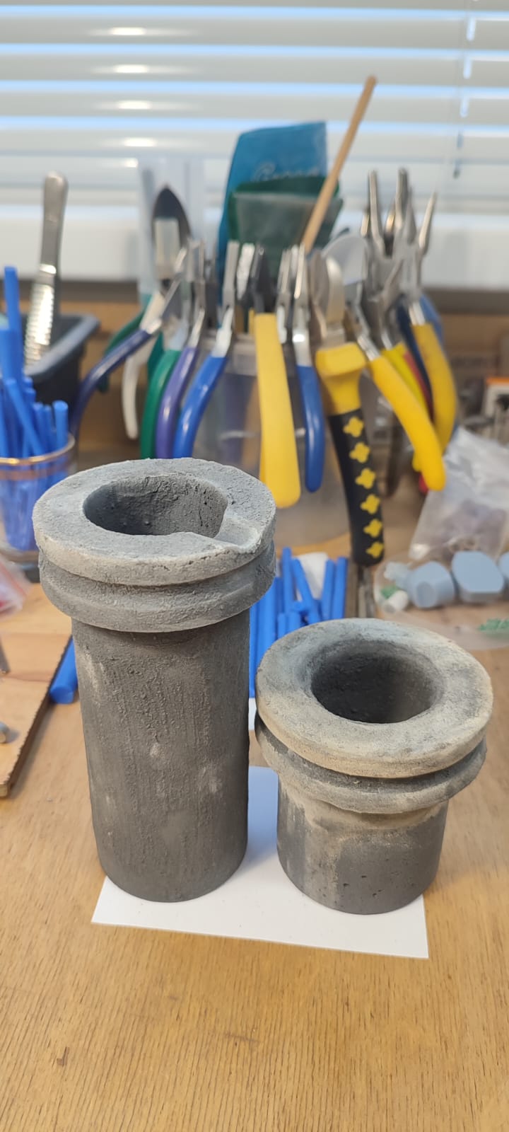

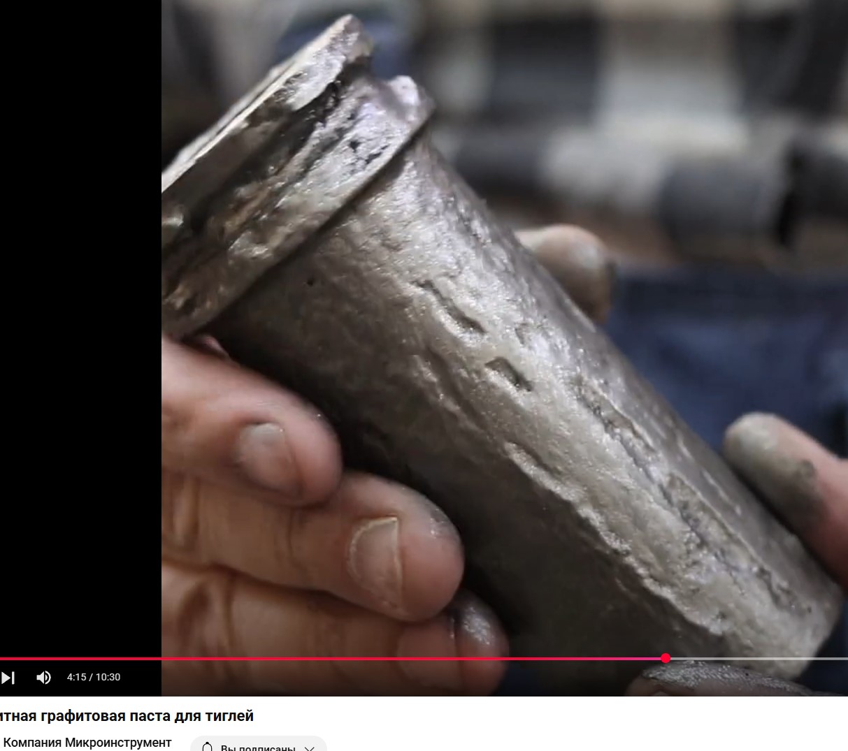

Вчера обмазал свой не сильно б/у (пару плавок) графитовый тигель и ваш из карбид кремния. После высыхания вид получился матовый и немного белёсый. Нашел ваше видео на ютуб по обработке тигля. Заметил что у вас он имеет блестящую поверхность после обработки, возможно после плавки или обжига в печи. Никаких плавок на этой неделе не планировал, поэтому попробовал просто нагреть тигель в печи до 1050 гр., но вид так и остался матовый, а покрытие пастой обсыпющимся. Что-то делаю не так? Возможно необходима именно плавка металла или более продолжительное нахождение тигля в печи при определенной температуре...
Изменено: IGOR62 - 21.05.2025 18:26:44
Сообщений: 493
Голосов: 129 / 9
IGOR62,
В процессе нагрева паста , разумеется, выгорает . У Вас она выгорела  быстрее потому , что было много воздуха ( пустой, не загруженный тигель ). Выгорая , паста препятствует подлипанию металла внутри к стенкам тигля, а снаружи замедляет разрушение графита. Цвет пасты может быть от серебристого до матового.  Зависит от марки графитового порошка. На работу это не влияет.
