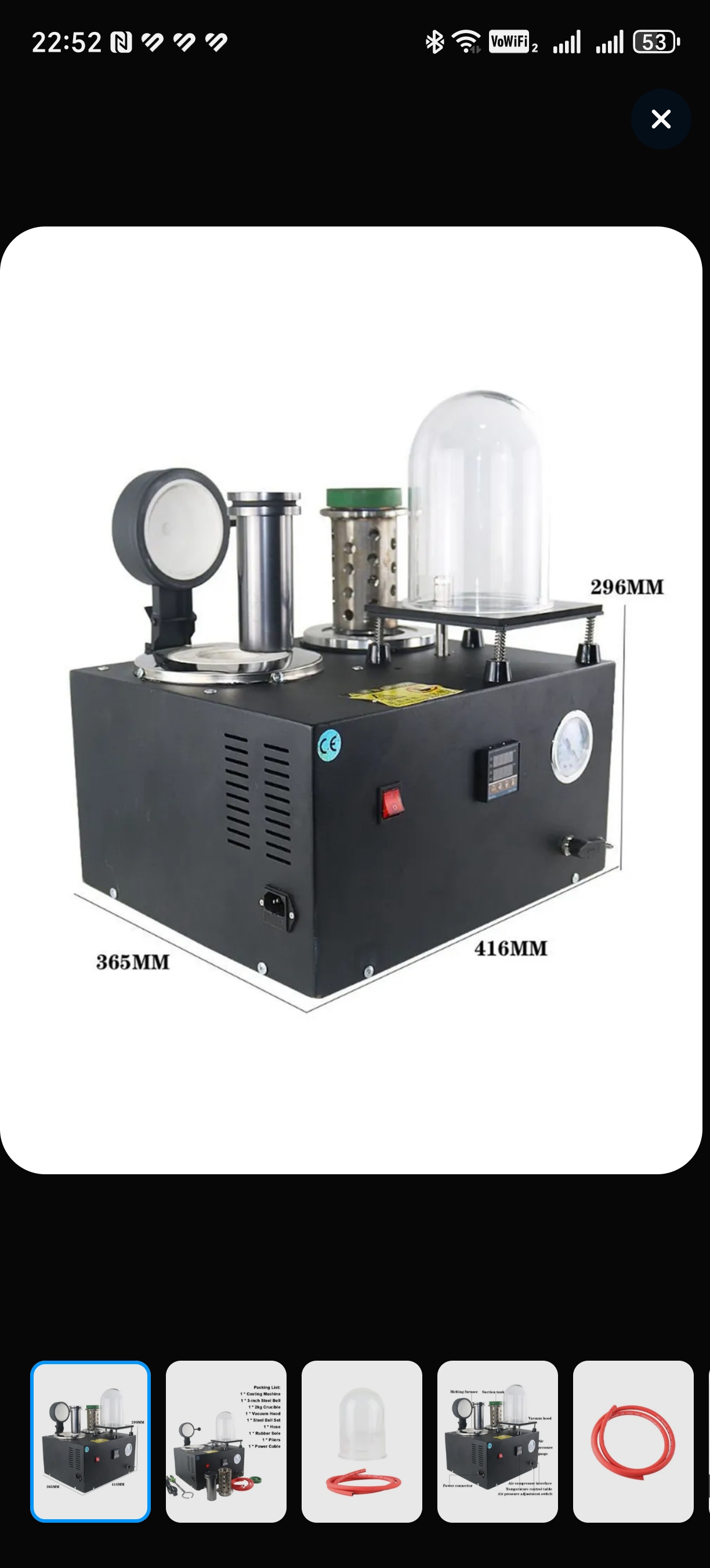

Заказал я себе литеку, бюджет ограничен поэтому всзял вот такой аппарат
Беда в том что там не вакуумного насоса.
Вот я и не знаю какой туда поставить. Как говорил ранее бюджет ограничен но и шляпу брать тоже не хочется.
