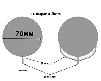

Здравствуйте.
Нужна помощь по установки литников. Отливаемая модель, медаль, диаметром 70 мм толщина 5 миллиметров. Литься будет латунь, опока 100 на 100 мм. Литьё вакуумное. Опыта нет. Вот на рисунке схема с двумя вариантами. Первый один литник диаметром 8 мм с сужением до 5 мм. На втором рисунке система из трёх литников. Вопрос какая подойдёт? Или есть Другой вариант.

Вариант с тремя литниками предпочтительнее. Только не нужно делать такой толстый литник - 8мм. 3-4мм будет достаточно. Так же не нужно делать сужение. Прямые литники лучше  - без сужений

Как по мне, 4 мм литника, вполне достаточно, да и после литься будет легче обрабатывать, а если будет лить с 3 литниками, пускайте их коротким путем бех изгибов.

Ну вес боьшой очень.по сути подвести три литника диаметром 3-4 ммкак на картинке у вас. и поставить на литник 6-8 мм диаметром и на расстоянии от дуги как миниму 20мм.
будет усадка. сразу говорю. в центре.
литник такой толстый. чтоб было откуда металл тянуть но и этого будет не достаточно

В условии не сказано, медаль односторонняя или нет.. и какая детализация, микротекст и т.п.

Медаль односторонняя, есть тонкий элемент в виде двуглавого орла. Что посоветуете?

А какое количество предполагается?

Три штуки.

Тогда литниковая на тыльной части спокойно располагается и на общий  столб. И равномерность питания и усадки нет. А для резинки подойдёт второй вариант.

Спасибо за совет. Но, учитывая отсутствие моего опыта, пожалуйста, разъясните, что вы имеете в виду под "тыльной частью". Это как у меня на первом варианте?

Реверс, где нет рельефа или текста, литники убираются, зашлифовываются и поверхность фактурируется.

Понял, а толщина литника, 8 мм подойдёт, при толщине изделия 5мм?

Столб центральный 10мм, от него к тыльной стороне медали несколько по 5-6мм
