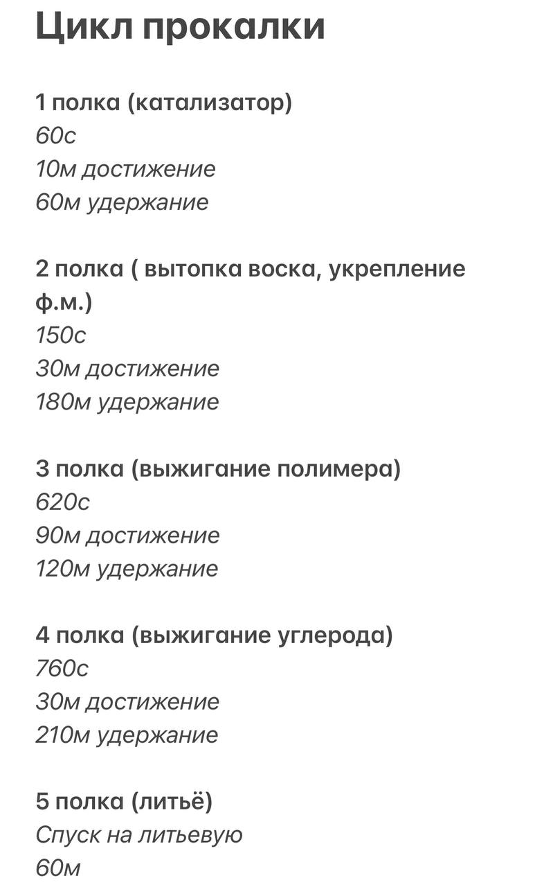

Вопрос2. При какой температуре и сколько по времени проводить вытопку в муфельных печах( имею ввиду свои старые муфельные печи). Но есть одно но . Елка из воска, а изделия на ней из полимерной смолы и у них разная температура вытопки.

Для полимера желательна спец формуха и свой режим прокалки и то результат не гарантирован, нужен опыт.
