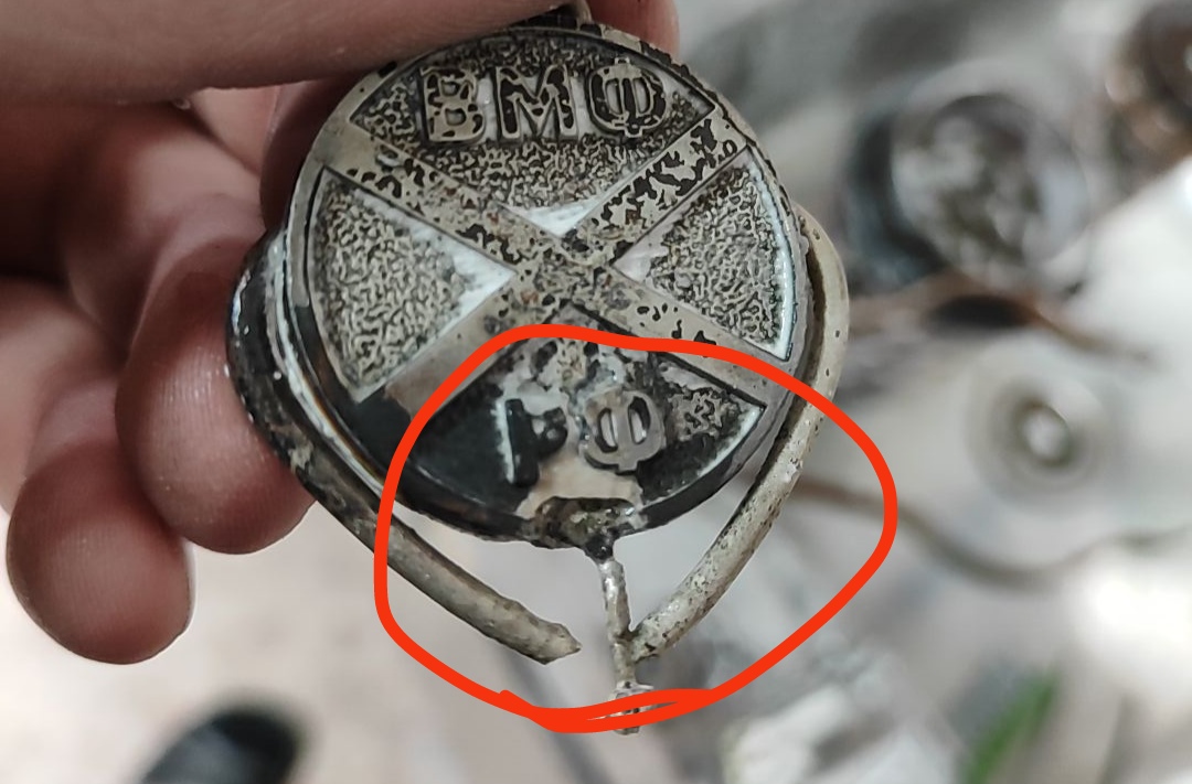

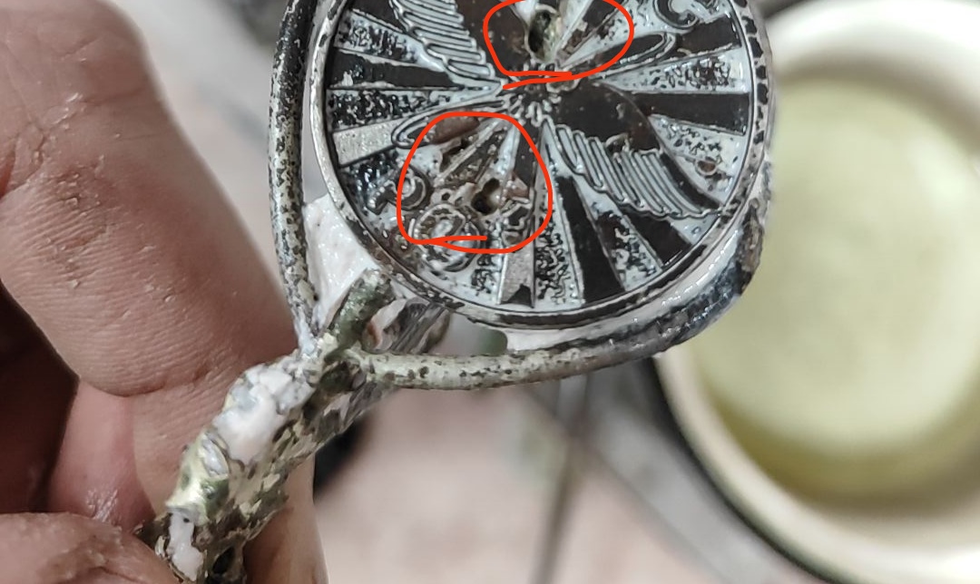

Дорогие друзья, нужен профессиональный совет!   :trubka:
С недавнего времени начали лить нейзильбер, мнц, бронзу. Годами ранее только драги))) Пробовали, экспериментировали, вообщем лили всяко, какую-то золотую середину нашли. Плюс минус 80% отливок всегда хорошие. Но, до сегодняшнего дня.   :(
Литье вакуумное KAYA CAST. Печь МИТЕРМ. Печь плавильная 1100 градусов. Опоки разного диаметра 63/70/90 все перфорированные.. Формуха разная.
Температура опок в печи 550-600 градусов. (Программа 6-8 час.)
Температура металла при отливке 1100 градусов.
Вакуумирование до 8 минут. (100/40).
В среднем металла на опоку от 180-250 грамм. На литник всегда добавляем 30-50 грамм. Тигель графитовый.
Данная модель в среднем 35 мм диаметр, толщина 3,5 мм, вес 20 гр. На опоку 6-8 шт. Металл пробовали, МНЦ, нейзильбер, в разных составах.
Итог: разрывы, трещины, хрупкий металл, окалины.
P. S. : Эту модель лили, отливки были 50/50, а сейчас не туда не сюда.. Возможно используем неправильную литниковую систему, или... кто что посоветует?   :bash:

Нехватает температуры сплава. Нейзильбер\мельхиор довольно тугоплавкие. Поглядите в техкарту, если такоевая имеется и лейтесь на 150-170С выже ликвидуса. Т.е. температура метала должна быть 1150-1200С (и соответствующая формомасса). Так же учитывайте, что если вы льете вторичку, то при повторном использовании из сплава выгорает цинк, повышая температуру плавления сплава. Ну и так же учитывайте погрешность измерений в плавилке

второй день мысли гоняем по поводу металла, что надо по свежему попробовать. ))
спасибо, будем работать над этим!
