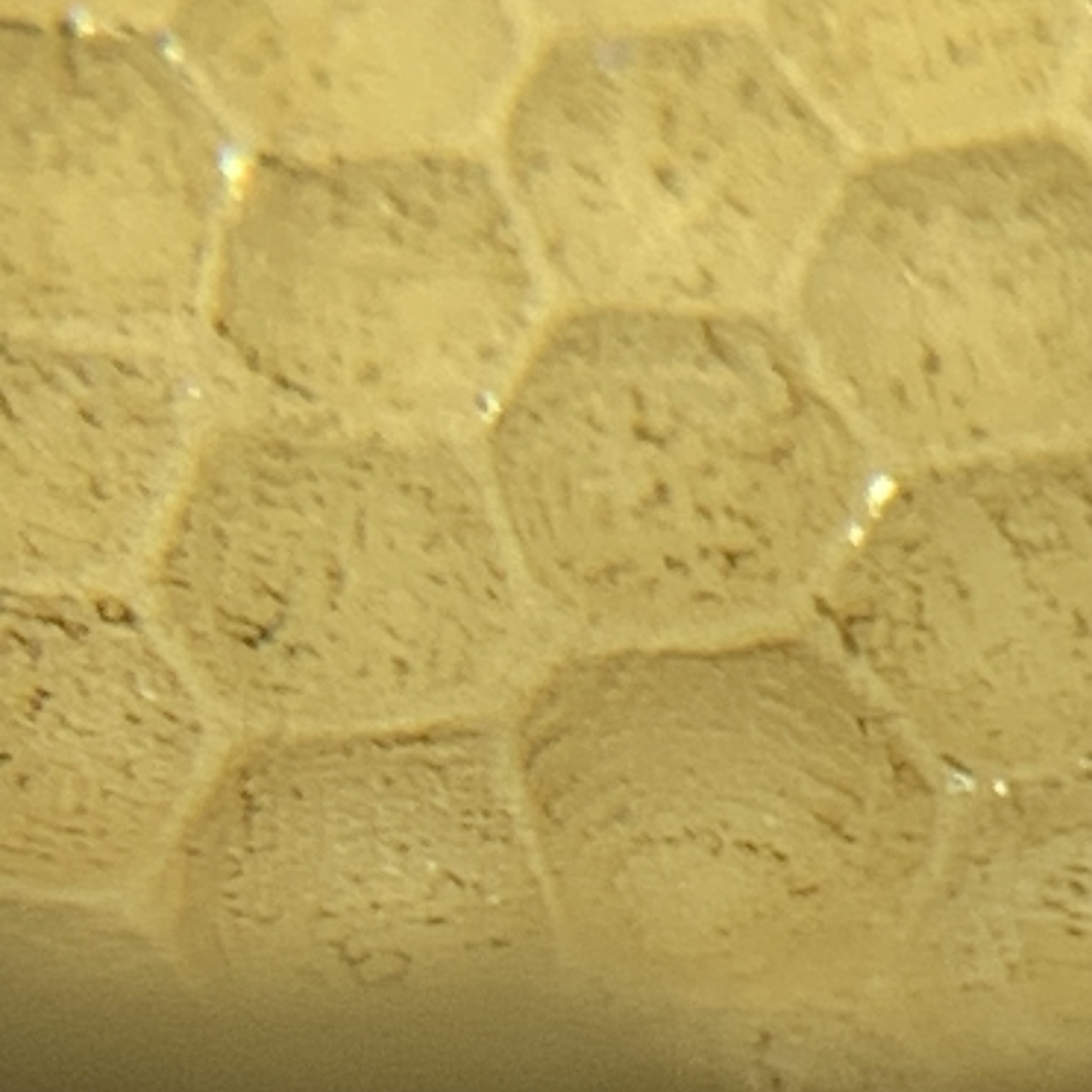

Приветствую вас, профи.
Вопрос по качеству поверхности литья сплава Зл750, лигатура Ag+Cu.
Поверхность наружная и внутренняя в микротрещинах и кавернах, хорошо видны в 10х лупу и в микроскоп. Толщина литья около 0,5мм, форма полусфера. Это может быть брак по литью ? В каком этапе ? Перегрев металла/опоки, долгое остывание в опоке?
Не получается прикрепить фото

Температура литья? вес изделия.  модельный воск?? или растишка?
Регистрация: 28.12.2004
Откуда: с.Ново-Бобровское
Сообщений: 1371
Голосов: 76 / 0
Я бы начал с температуры металла и опоки.
