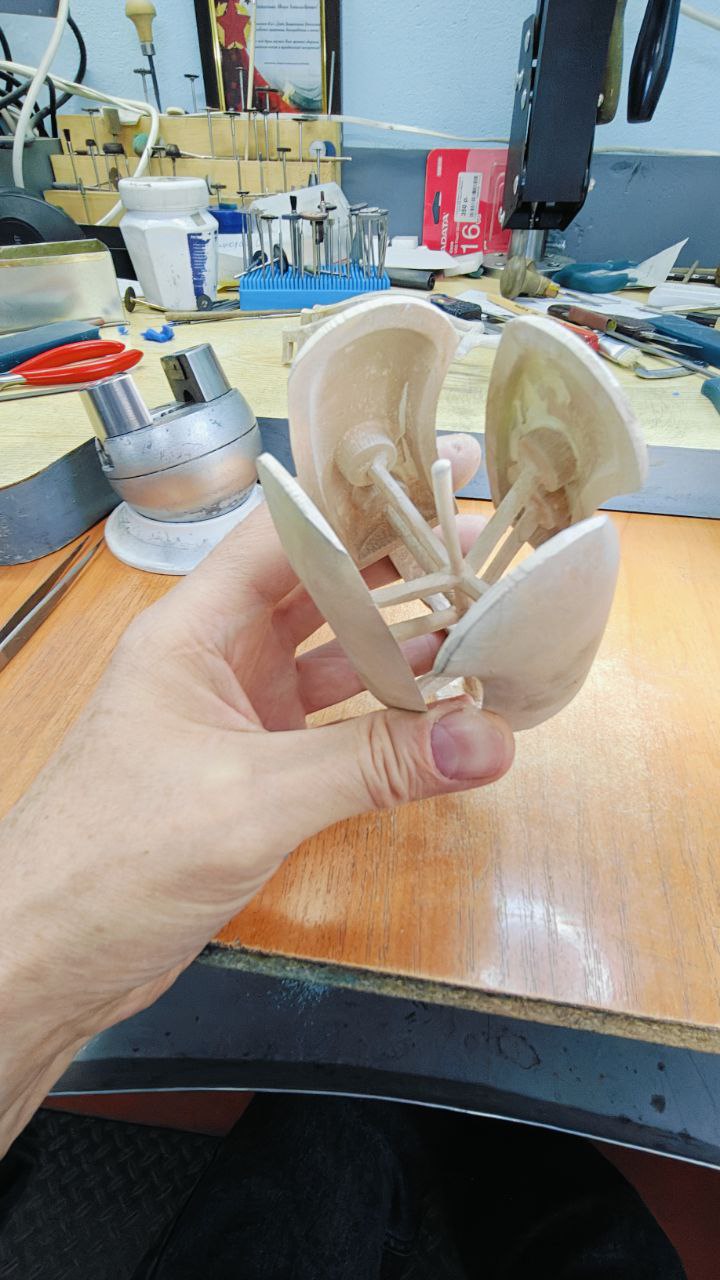

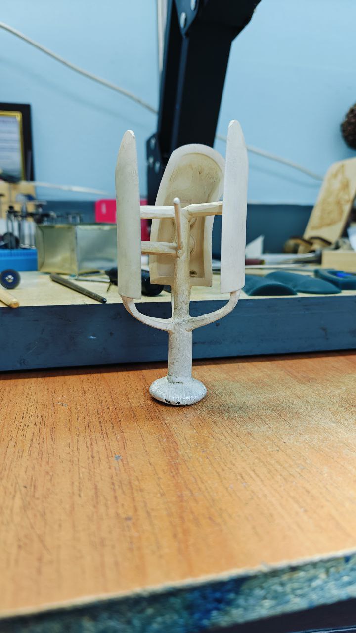

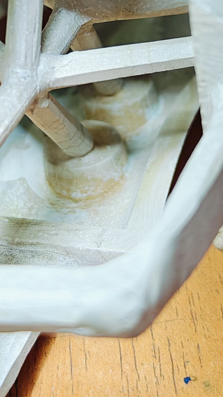

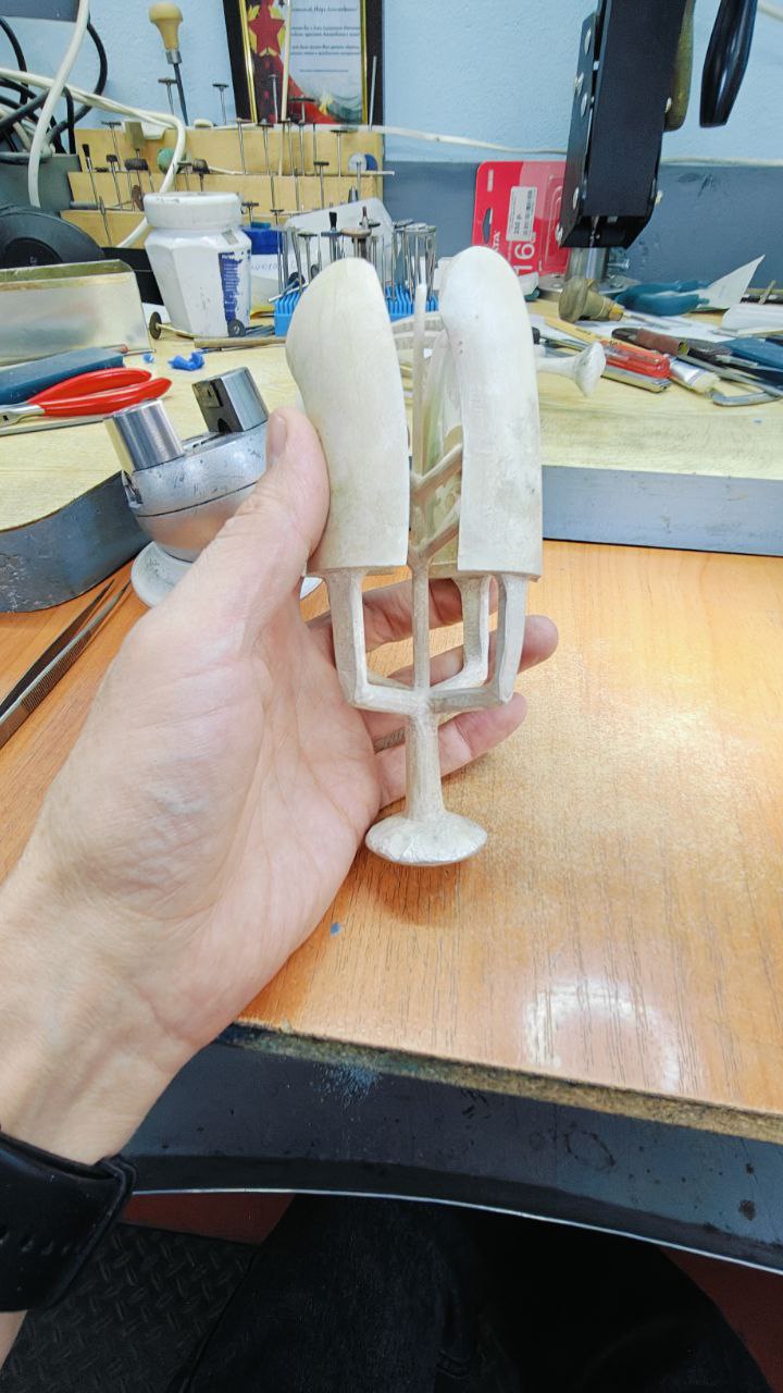

Уважаемые литейщики, подскажите пожалуйста, что мы делаем не так? В детали одинаковой по толщине присоединены две шайбы. В месте соединения высокая пористость, которая сказывается на лицевой стороне. Фото прилагаю. Детали литья: формомасса Sigma Prestig. Прокалочный цикл: 150-1-3; 370-1-3; 740-2-3; 550 (температура при литье)-1-1. Плавильная печь резистивная, температура металла по термопаре 950 градусов.

Вам надо отлить литники или изделия? Чтобы отлить литники, за счёт массы изделий, то ЛПС отличная. А вот чтобы отлить изделия- отвратительная.

Толщина изделий в самом тонком месте 2 мм, а в зоне пятаков все 8. Отсюда и выбор такой литниковой системы. Вся проблема в подгорании пятаков, вокруг них высокая пористость. Здоровый сарказм приветствуется, но хотелось бы конкретики.
Как я бы сделал..
По паре изделий в опоке
Стояк не менее ф10мм, литники не менее 8мм
Пятак, если возможно, сделал бы его «облегченным

А тут и не сарказм. Тут прямое указание на недостаток питания из-за маленькой массы ЛПС. Выше уже написали пути решения.

Всё получилось. Всем огромное спасибо!

Первые питатели тонковаты :no:
